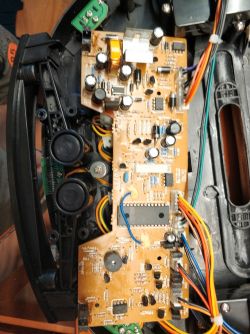

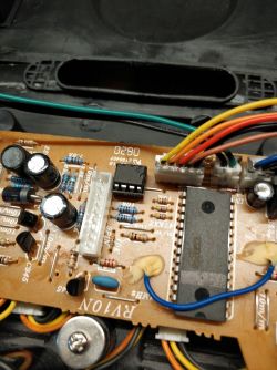

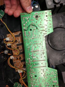

W odkurzaczu została odwrotnie podłączona bateria plus z minusem. Jakiś chińczyk odwrotnie przylutował kable do ogniw. Upaliło ścieżkę, a bez niej odkurzacz się wyłączał po chwili i zapalała się czerwona dioda PWR. Złatałem upaloną ścieżkę i bez zmian. Za kolejnością szedłem po płytce dalej jest układ HA17393. Po wylutowaniu jego odkurzacz się nie wyłączał. Niestety zdechł ponownie.
Układ scalony HA17393 czym to zastąpić?
