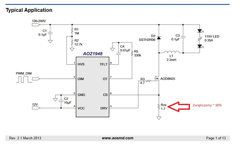

Macosmail napisał:Tutaj zdania są podzielone. W menu regulujesz tylko współczynnikiem PWM. Jeżeli ustawisz na 50% to przez załóżmy 10ms dalej płynie 700mA, a następne 10ms przerwy (zerowy prąd). Teoretycznie średni prąd wychodzi 350mA, ale weź pod uwagę niską częstotliwość PWM rzędu 100-200Hz stosowaną w TV. Wg. mnie takie włączanie i wyłączanie pełnego prądu jest większym szokiem dla LEDa niż zasilenie go stałym 350mA. Ale to jest tylko moje zdanie.
Macosmail napisał:Mam na myśli ingerencję w układ zasilania aby uzyskać zmniejszenie prądu LED.
