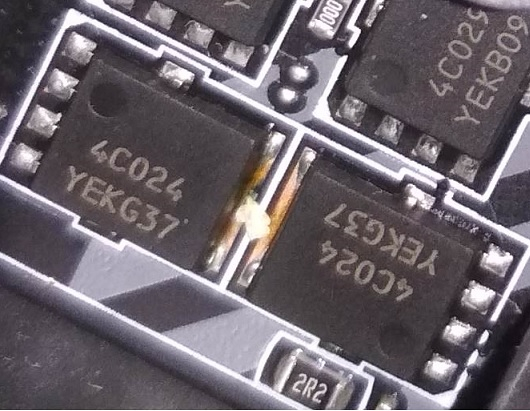

    Płyta została zakupiona w czerwcu.
    Występują u mnie losowe restarty pc (1 przypadek na 1/4 dni )
    Poniżej zamieszczam fotkę przedstawiającą fragment płyty, który zwrócił moją uwagę.
    Czy przedstawione elementy nie wyglądają na uszkodzone?
    Czy elementy na płycie MSI B450 Tomahawk wyglądają na uszkodzone? [foto]

    Elementy na zdjęciu to tranzystory MOSFET z kanałem N NTMFS4C024N - wizualnie są w porządku.
    Dzięki za szybką odpowiedź

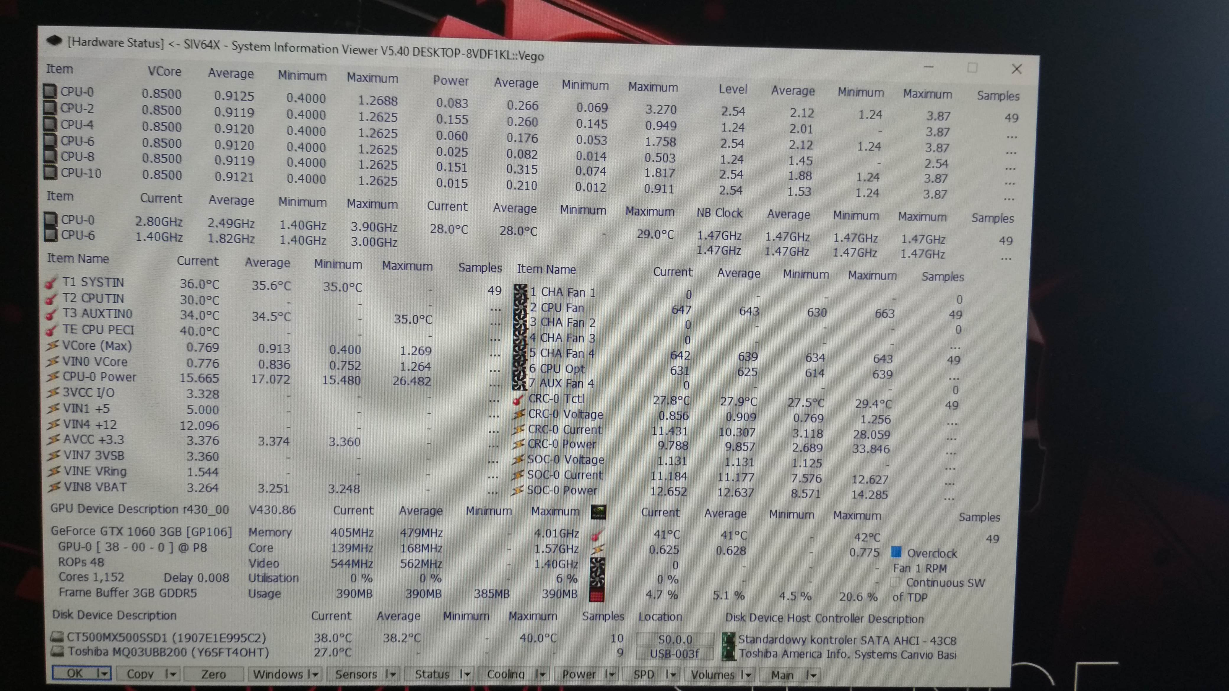

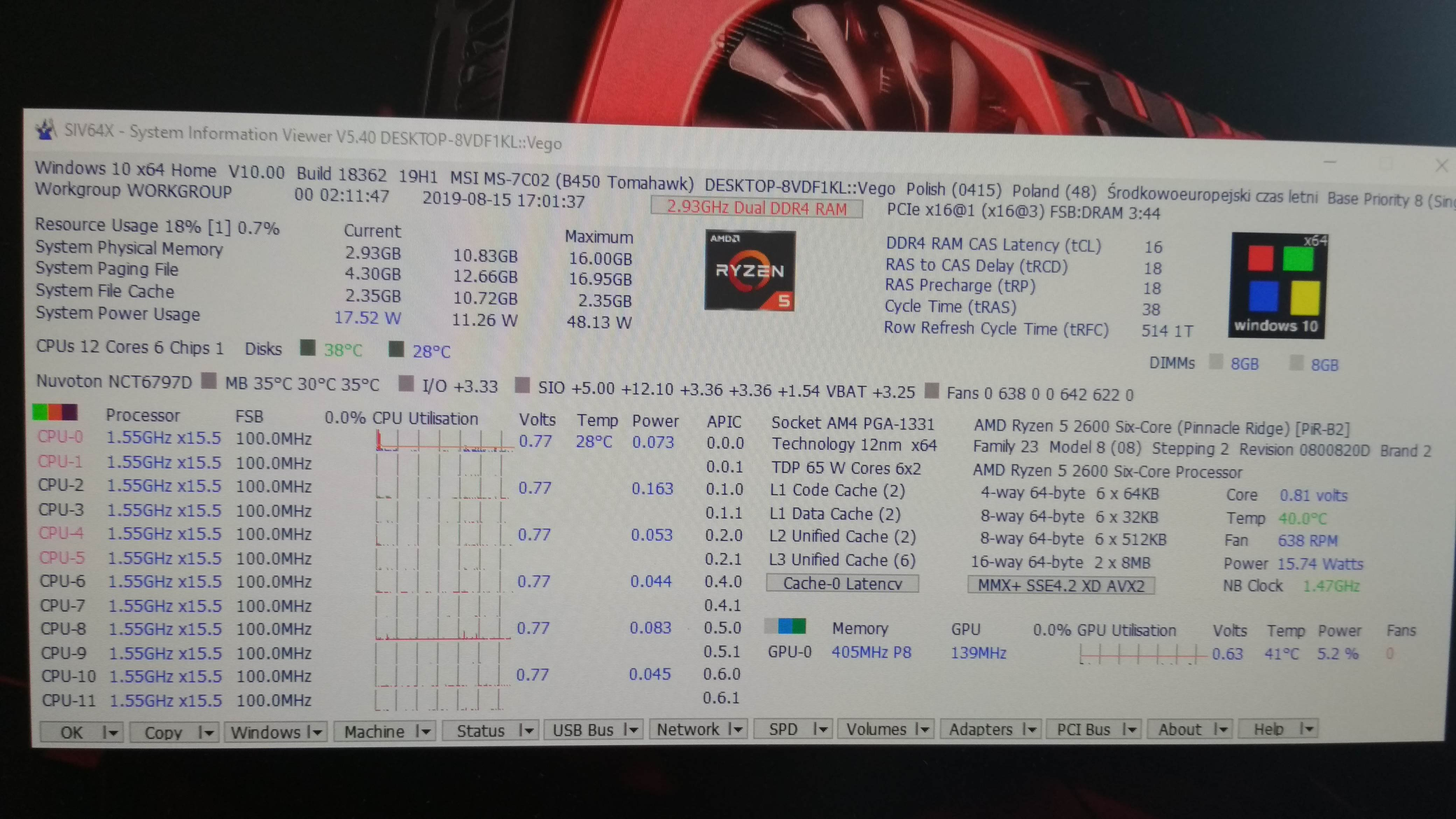

    Status i [Hardware Status] z SIV daj zrzut, może ktoś wypatrzy nieprawidłowości?
  • #14 18116884
    Shadow_Z
    Poziom 6  
    Posty: 12
    Zrzuty z SIV
    Czy elementy na płycie MSI B450 Tomahawk wyglądają na uszkodzone? [foto] Czy elementy na płycie MSI B450 Tomahawk wyglądają na uszkodzone? [foto]
