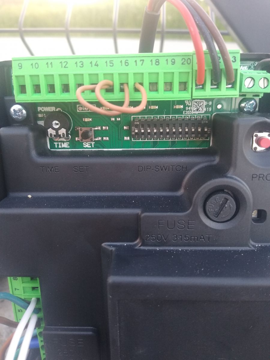

Stałem sie szczęśliwym posiadaczem napedu do bramy somfy elixo 800. W opisach czytalem latwa instalacja wiec zdecydowalem sie zamontowac sam. Sprzedawca obiecywał porade ale jakoś kiepsko z kontaktem. Zamontowanie poszlo gladko potem zgodnie z intrukcja zasilanie podpiete, dim przelaczon na off silnik z lewej strony mostek na 14 i 15 by ominać czujki. Bede brukowal w najblizszym czasie to je zamontuje. Dalej zgodnie z instrukcja brama na biegu jalowym przesunieta o metr od zamkniecia i zablokowana, nastepnie przycisk program 2s dodanie pilota. Nastepnie przycisk set. programowanie bramy naciskam zaprogramowany pilot i cisza. Dioda set mruga a brama stoi po jakims czasie naciskam 2 raz to powinno byc spowolnienie napedu i koniec programowania. Brama niestety nie dziala. Sprawdzilem bezpieczniki sa ok. Dioda power miga piloty i dioda sterowania reaguje brama stoi. Czy moze ktoś z was wie co moze byc problemem? Bardzo prosze o pomoc z góry dziekuję za kazda radę jak rozwiazac problem.
