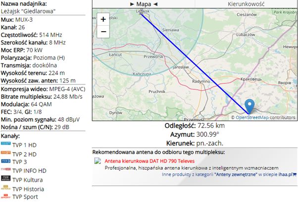

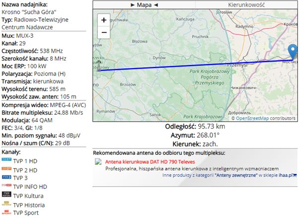

    Tutaj jest lokalizacja moja i najbliższego nadajnika, w jego opisie znalazłem jednak że jego moc ERP to 20 kW.
    Z własnego researchu znalazłem te 2 nadajniki:
    - zmiana na tv satelitarną z powodu braku zasięgu
    O ile dobrze rozumiem teraz antena jest skierowana na "Krosno Sucha Góra". Różnicę widzę głównie w wysokości bezwzględnej + jeden nadaje kierunkowo a drugi dookólnie. Czy zmiana pomoże, jakaś polecana antena? (dla 70 kW i 72 km, wzmacniacz?)

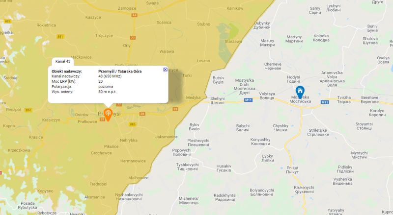

    Azymuty na Krosno-Suchą Górę i Przemyśl-Tatarską Górę praktycznie pokrywają się. Pomimo że z Przemyśla (ok. 25-30 km) w kierunku granicy wschodniej sygnał mux 1-3 jest wytłumiony do ok. 5-6 kW, teoretycznie jego obiór powinien być najłatwiejszy.
    Krosno nadaje mux-y 1-3 kolejno na k.52-32-29, a Przemyśl to samo na k.43-59-26. Jeżeli do anteny dobiega sygnał z obydwu nadajników (o różnej sile i jakości), a odbiornik skanowany jest automatycznie, to może on zaprogramować kanały w kolejności ich wyszukiwania (np. 26,32,43), zamiast wg najlepszej jakości sygnału- np. z najbliższego nadajnika w Przemślu (k. 26,43,59). Czyli może zaprogramować mux-2 na k.32 z odległego Krosna, zamiast na k.59 z pobliskiego Przemyśla.
    Reasumując, zasugeruj skanowanie ręczne Arivy na kanałach poszczególnych mux-ów, na których sygnał jest najlepszy.
