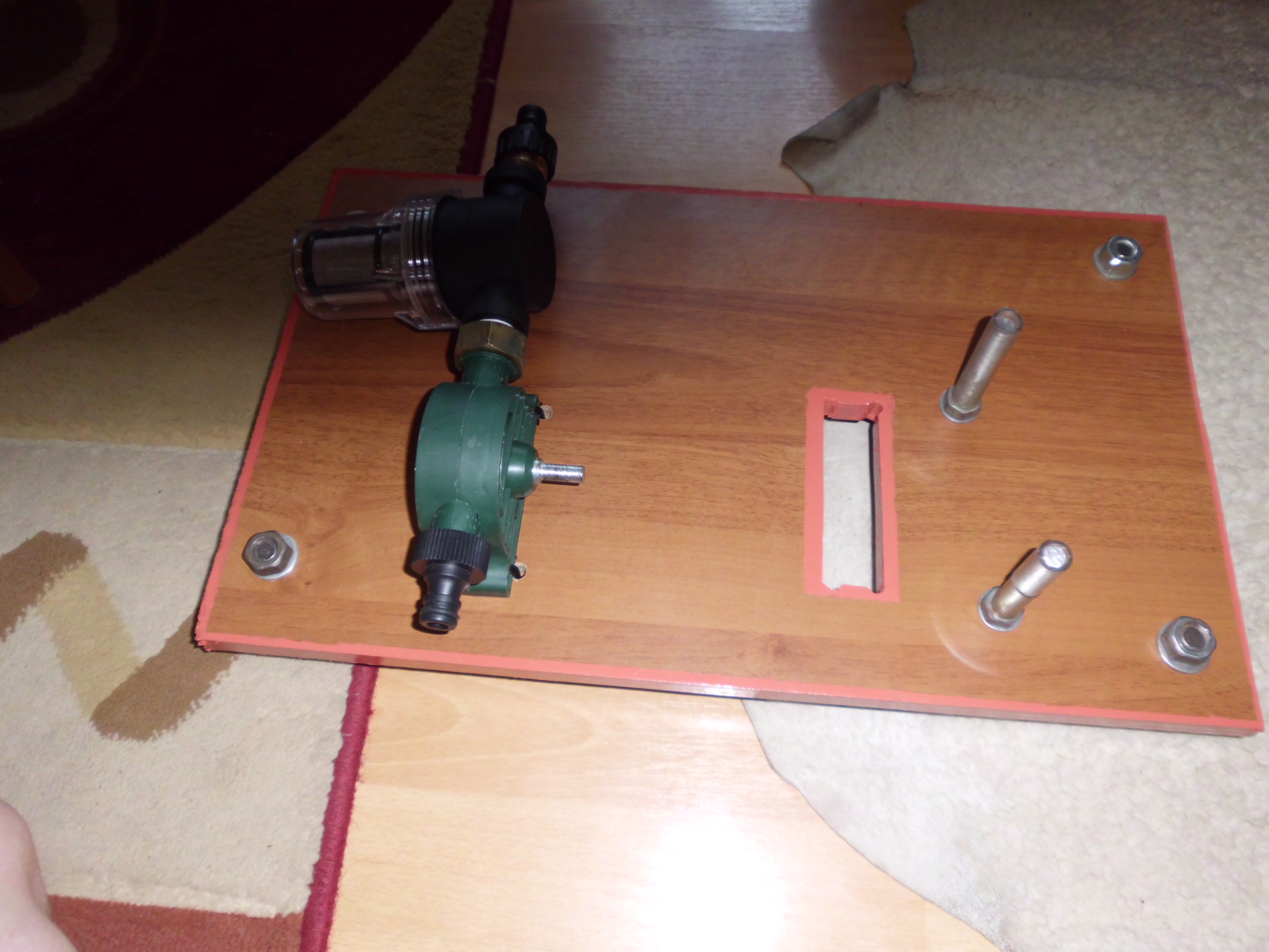

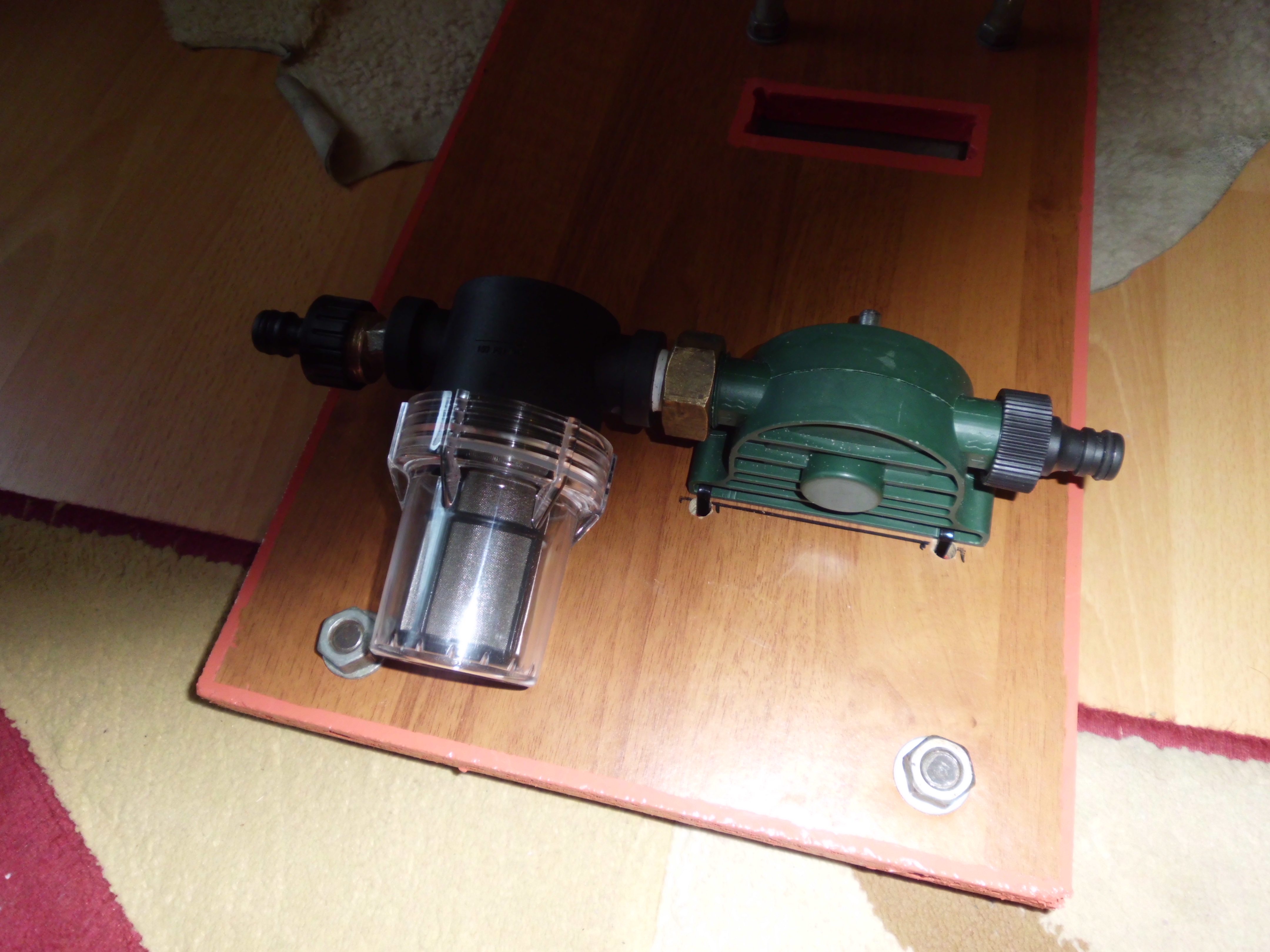

    Zrobiłem takie ustrojstwo. Otwór prostokątny żeby był lepszy przepływ powietrza. Przetestuję jak się woda zbierze, bo pustki w zbiorniku. A na jakie obroty nastawić wiertarkę?
    Zbyt małe obroty = słabe chłodzenie wiertarki (śmigło na wirniku)
    Zbyt duże obroty = zacznie mielić wodę zamiast pompować albo za nadto obciążać wiertarkę w stosunku do wydajności
    Na pewno nie ma sensu ustawiać mniej jak 50-60% mocy maksymalnej, bo to dla wiertarki będzie szkodliwe.

    Apropo samej pompki, jest ona marnej jakości
    ma plastikowe łopatki i plastikowe ścianki, a zanim zassie już się podtopią.
    Nie kręcić w odwrotną stronę bo łopatki w niej zmienią kierunek.

    Nie warto!
    Za takie badziewie dałem ok 30 zł w Lidlu i nawet 1 raz nie zadziałała i się potopiła. Miała problem zassać wodę z wysokość 0,5 metra.
    Natomiast za prawdziwą metalową pompę zanurzeniową dałem 120 zł i bez problemu pompuje kilka metrów do góry i ma własny silnik.
    Jak to mówią kupując tanio kupujesz 2 razy.

    Mam taka pompeczkę, w środku rzeczywiście badziew, lecz do sporadycznego użycia, jak trzeba coś wypompować działa. Ostatnio wypompowywałem wodę z instalacji CO, gdy trzeba było pospawać rurkę na powrocie, bo cała woda nie zeszła. Z piwnicy puściłem 10 mb węża na ogródek, bez problemu wypompowała.
