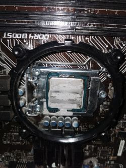

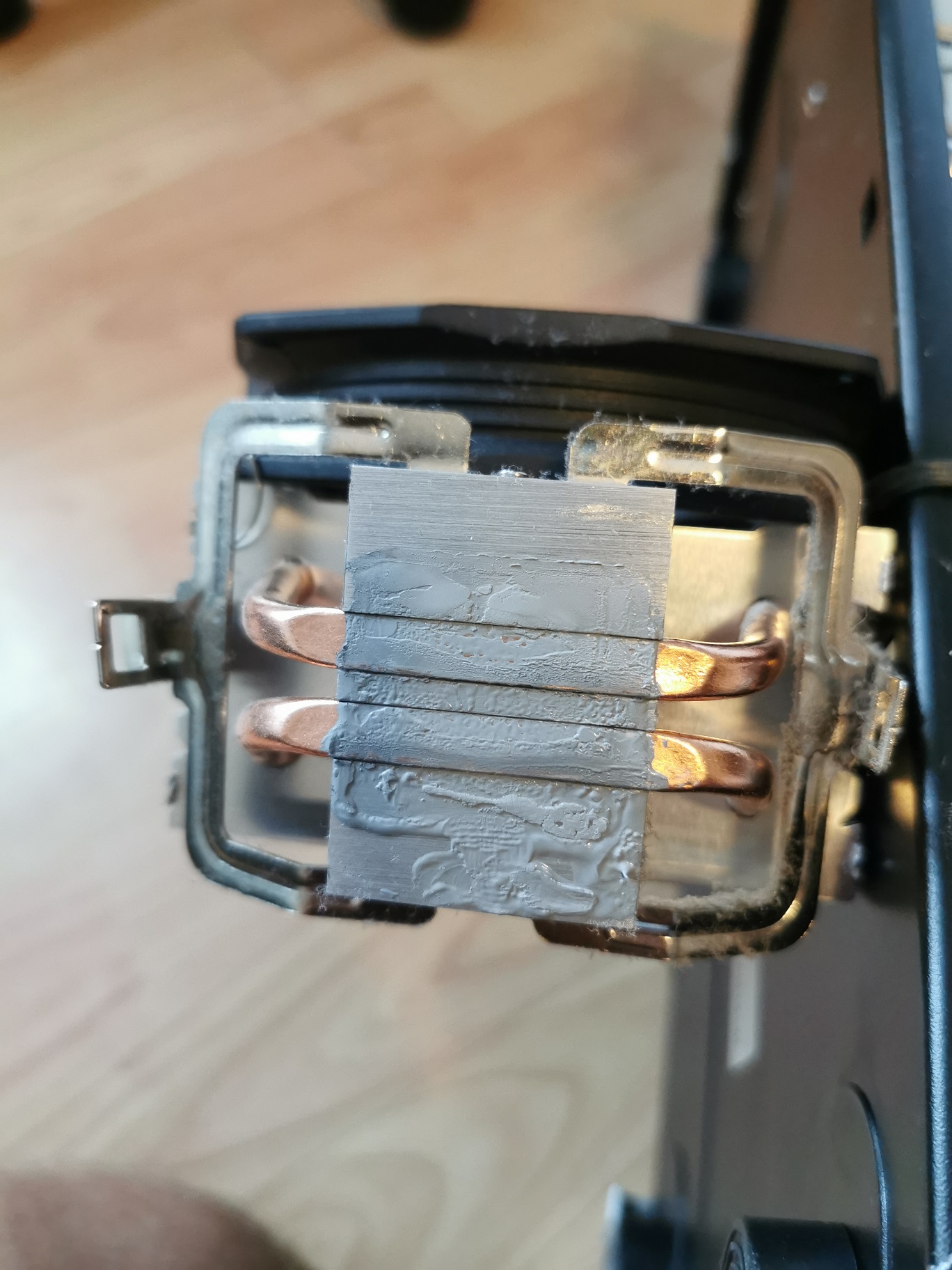

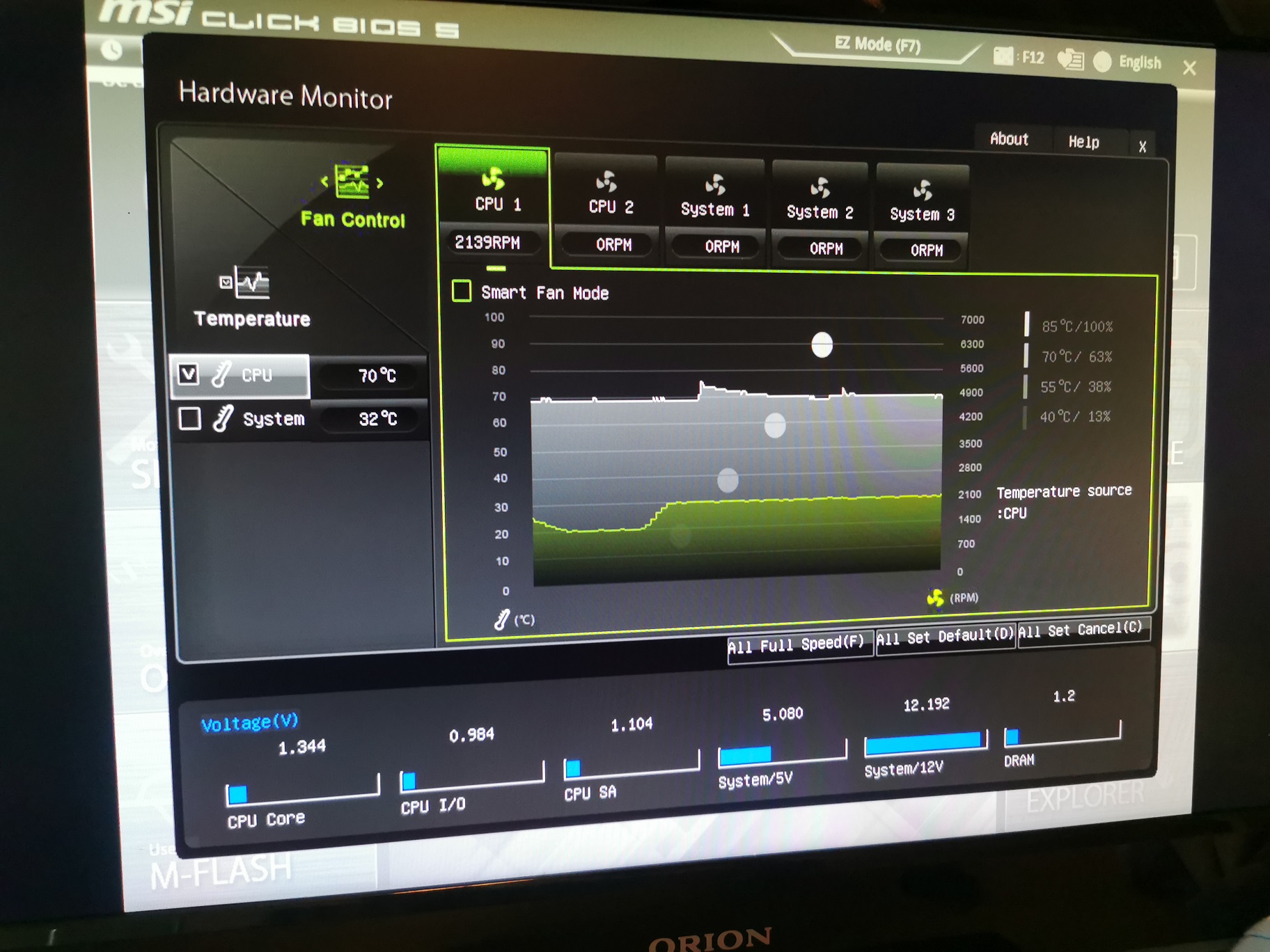

    Podłącze się do tematu bo mam podobny problem. Natomiast u siebie zauważyłem wysoką temperaturę w stanie spoczynku. Czy wysoka temperatura również może powodować Kernel Power 41 (63)? W biosie CPU osiąga temperaturę nawet 80 stopni C. To chyba jak się nie mylę za dużo? Nie mam pojęcia czy wentylator nie daje rady czy jest za mało pasty termoprzewodzącej. Obroty wentylatora na procku procesorze to max 2200rpm. OCCT wyłącza się po 1s z komunikatem "Przegrzanie". Zamieszczam zdjęcia. Bebechy mojej maszyny to :

    Heatpipe są na równi Z powierzchnią stopy radiatora? wygląda na uszkodzone chłodzenie.

    rhx napisał:
    za mało pasty
    O wiele za dużo! To nie kanapka z wiejskim smalcem!
    Ponadto chłodzenie jest krzywo zamocowane.
    Wymyj wszystko porządnie izopropanolem, sprawdź przyleganie radiatora a dopiero potem nałóż pastę zgodnie ze sztuką.

    Jedna z firm złożyła mi kompa. Nie będę publicznie wymieniał, która bo nie wiem czy mogę... Nigdy nie składałem sam więc nie wiem ile pasty powinno być - stąd moje pytanie. Tak macie rację, heatpipe'y wystają ponad stopę radiatora. Moje pytanie gdzie widzicie że to jest krzywo? Chodzi o mocowanie radiatora na płycie? Domniamam że jeśli heatpipy wystają ponad stopę to nie pozostaje nic innego jak wymienić chłodzenie procka i złożyć wszystko tak jak powinno być? Wprawdzie komputer jest jeszcze na gwarancji ale serwis jest na drugim końcu polski więc przygoda z naprawą będzie trwała z 3 tygodnie nie mówiąc już o tym że raz maszyna była w serwisie bo spaliła się karta graficzna. Też patrząc jakie rękodzieło stworzyli wolałbym z waszą pomocą zrobić to sam.

    Niestety nie mogę namierzyć swojego sprzedającego. Aukcja na, której kupowałem kompa wygasła - w internecie nie mogę znaleźć ani jego strony internetowej, ani jego maila, ani telefonu. W ostateczności zostało napisać list bo adres mam na fakturze ale postanowiłem zajrzeć do kompa jeszcze raz. Ściągnąłem wentylator z procesora. Palcem wcisnąłem heatpipy w dół tak aby wyrównały się z podstawą wentylatora - troszkę się wcisnęły. Usunąłem nadmiar pasty z CPU i podstawy oraz ustawiłem prosto na procesorze tak jak powinien być. Efekt jest zdumiewający. Teraz w stanie spoczynku procesor ma temperaturę 28 stopni Celsjusza - wcześniej było to 80 stopni.... Po 10 minutowy teście w programie OCCT temperatura osiągnęła 60 stopni przy procesorze wykorzystanym na 100%- czy taka wartość jest pożądana?
