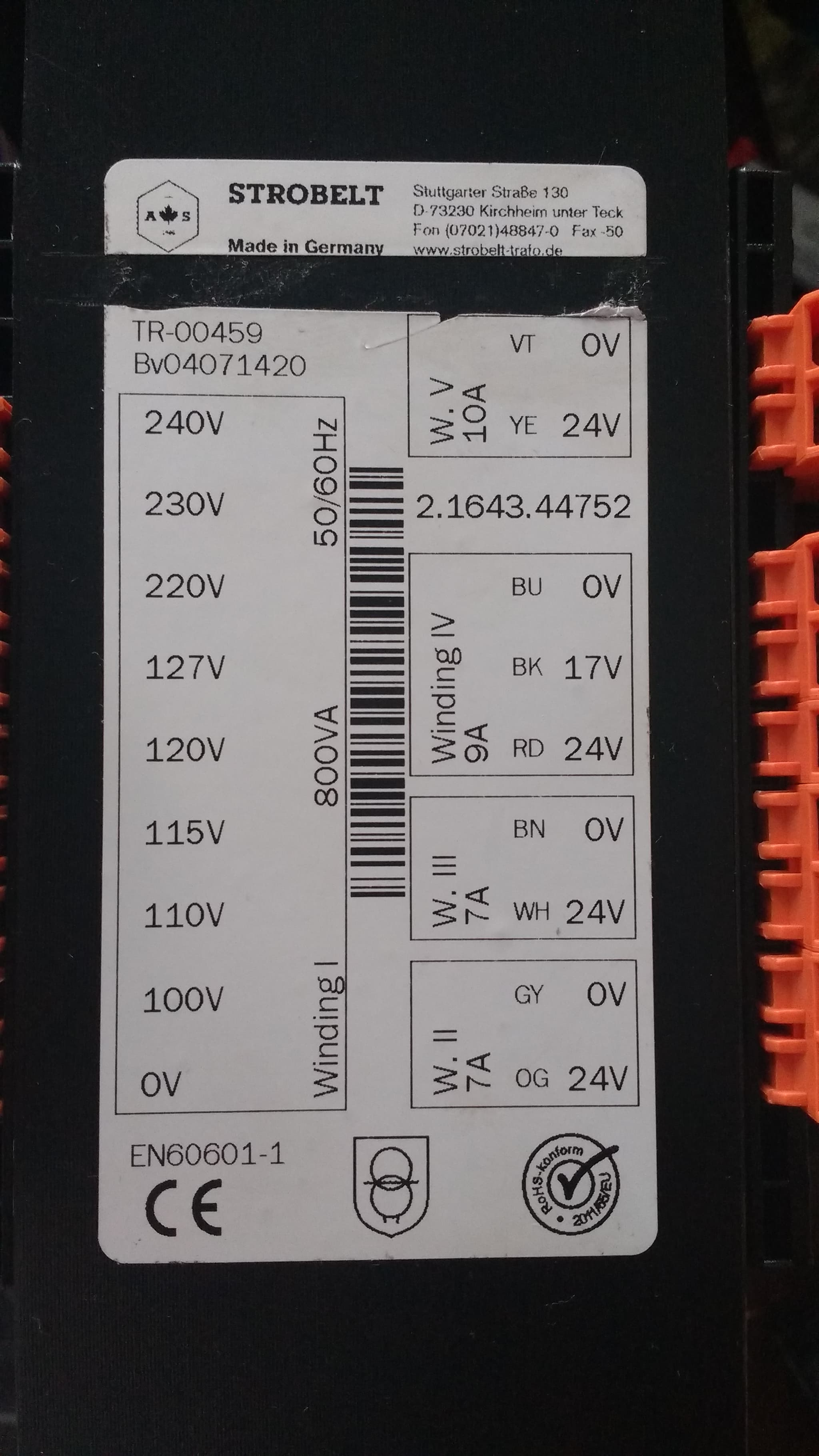

    Witam ostatnio wpadł mi w ręce taki oto ciekawy Transformator (zdjęcie) . Chciałbym go wykorzystać, więc zapytuje was o jakiś ciekawy projekt wzmacniacza (najlepiej na kolumny 8 ohm, stereo dwa lub więcej kanałów, po 100w na kanał). Sam próbowałem coś znaleźć, ale nic mi jakoś nie odpowiadało

    Przy tych prądach i napięciach, aż się prosi zrobić z tego wypasiony zasilacz warsztatowy (regulowane symetryczne, regulowane niesymetryczne i np. 24AC)
    Może sprzedaj ten transformator komuś kto zrobi z niego użytek, a za otrzymaną kasę kup transformator odpowiedni do końcówki mocy.
    Ten we wzmacniaczu będzie się po prostu marnował.
    Wykorzystasz w nim tylko uzwojenie II i III, cała reszta dostępnej mocy będzie sobie drzemać w pozostałych uzwojeniach IV i V. Aż szkoda.

    Justyniunia napisał:
    Aż szkoda.
    Dokładnie. Połowa mocy "wisi" nieobciążona, a transformator i tak prąd pobiera (chodzi o to, że prąd spoczynkowy dla takiej mocy sumarycznej transformatora będzie większy niż dla transformatora dopasowanego do konkretnych celów - czyli w tym wypadku - 2x100W - potrzebny by był transformator mocy ok. 200-300VA)
