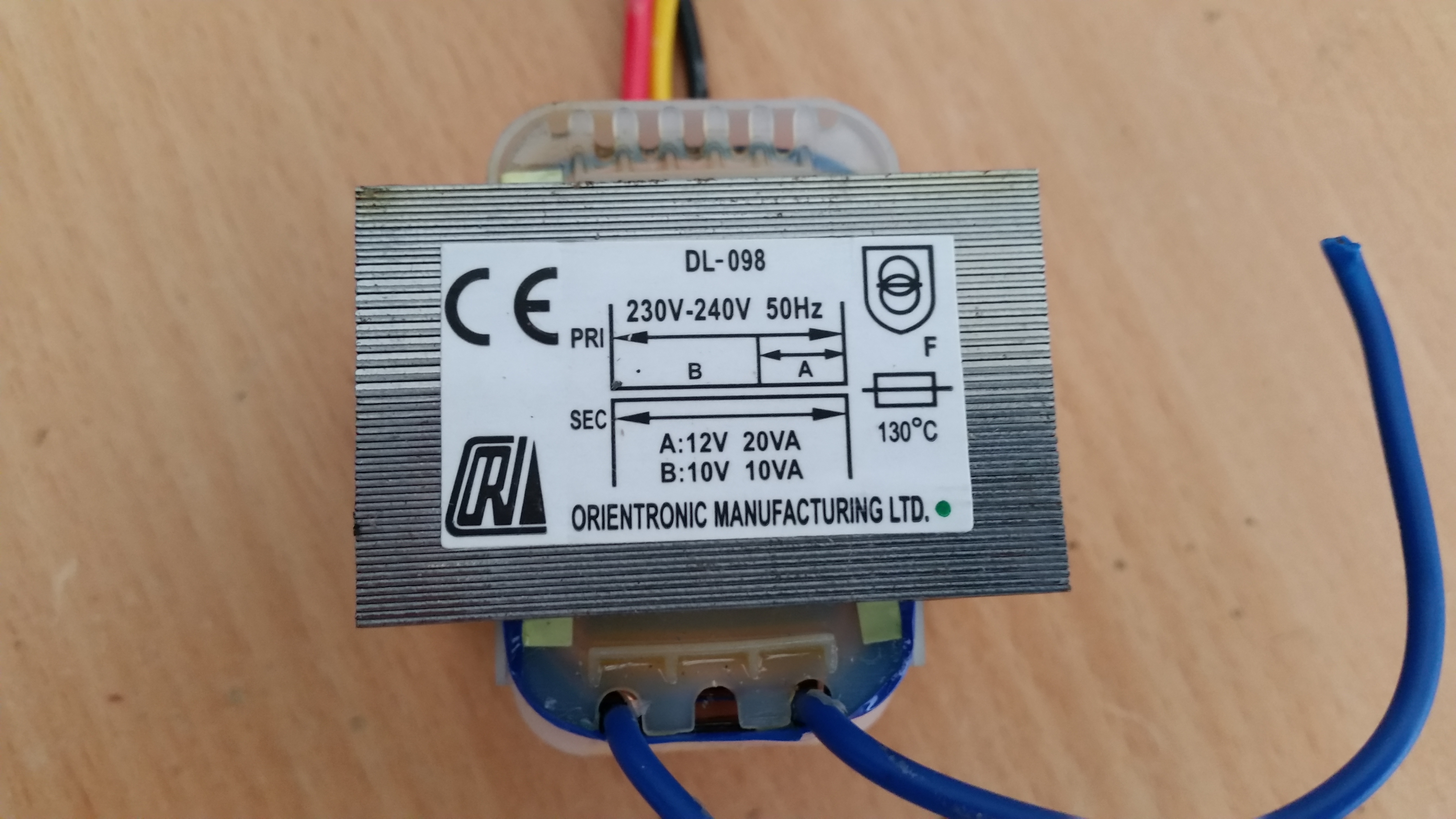

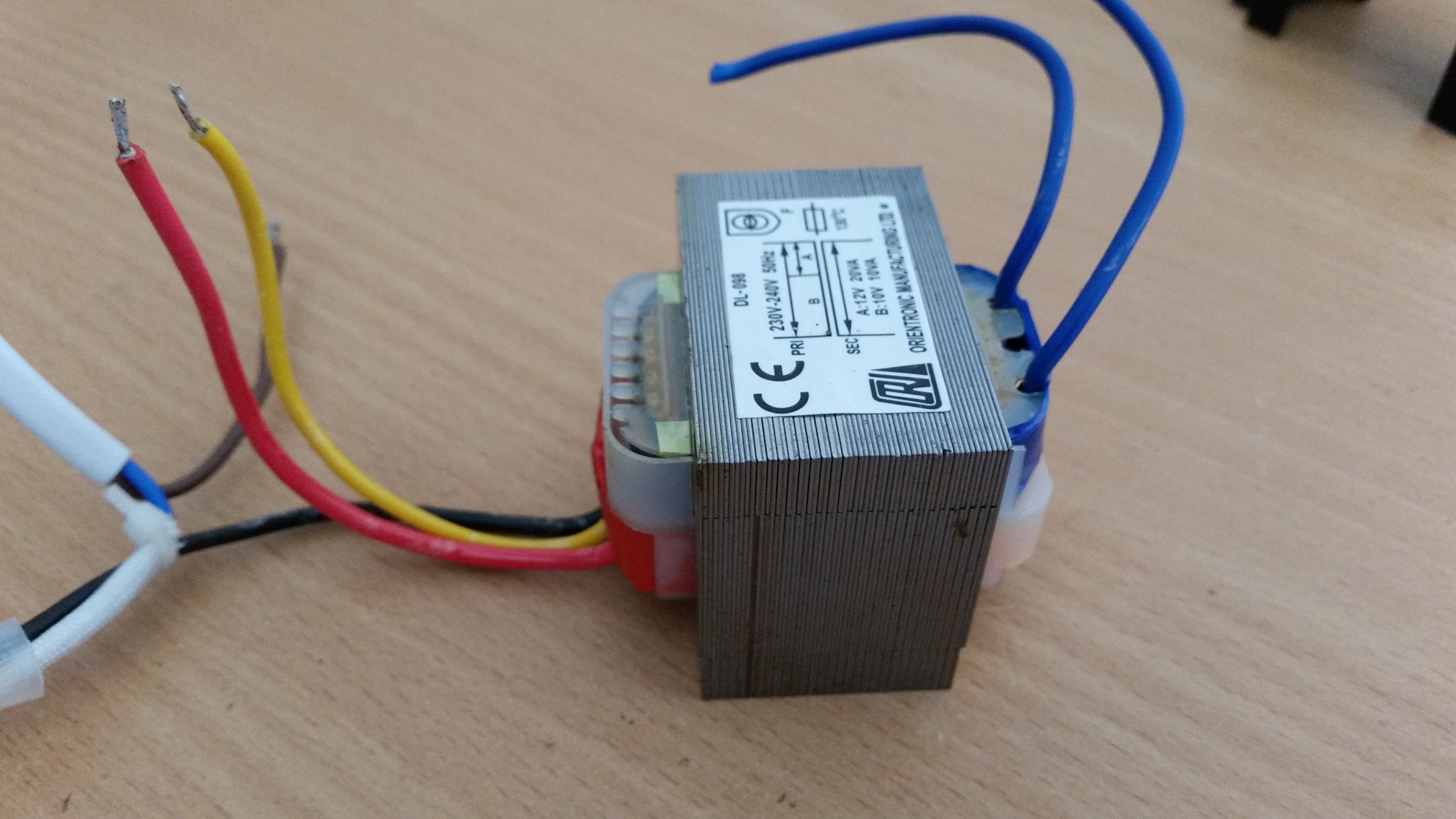

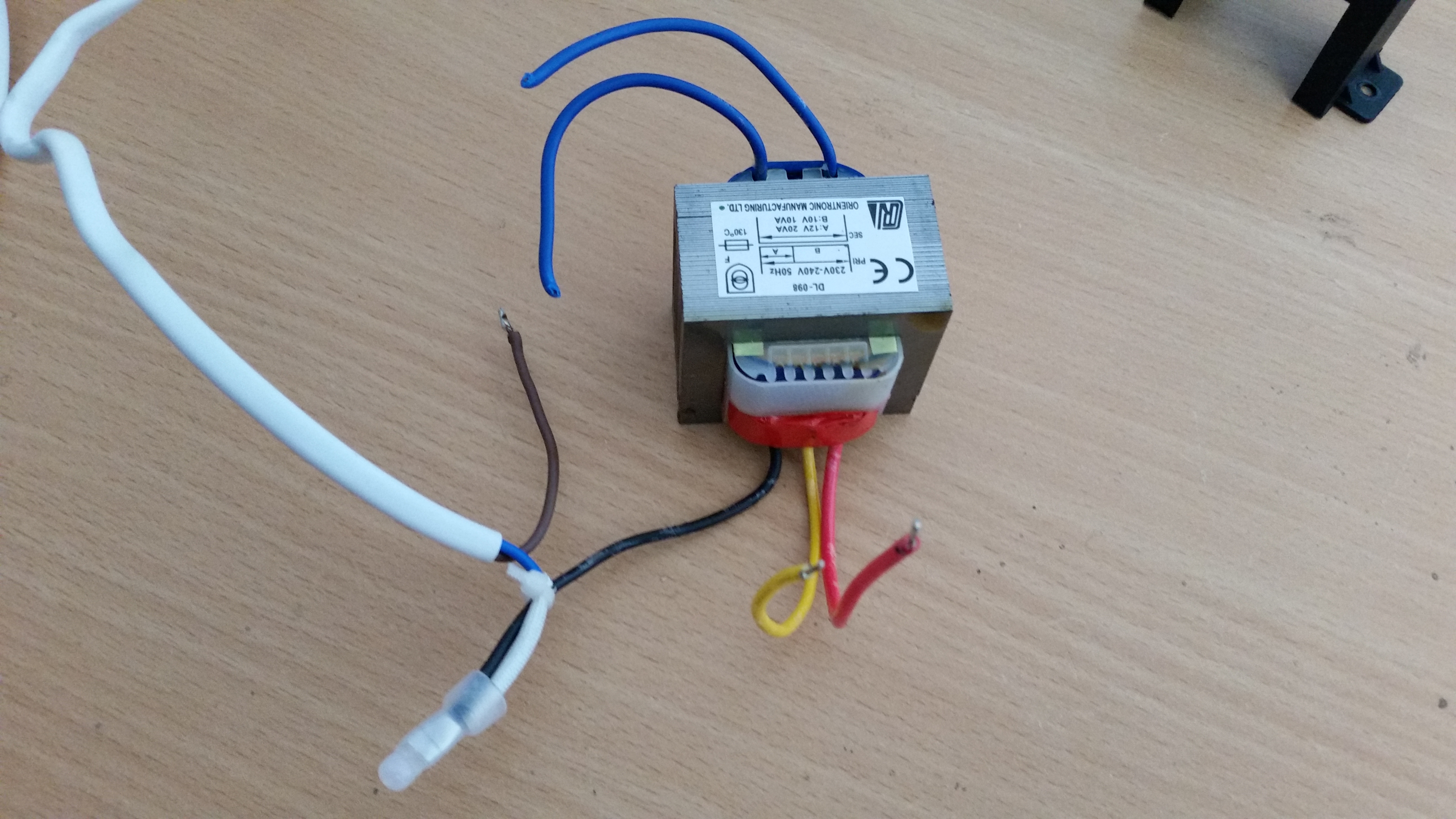

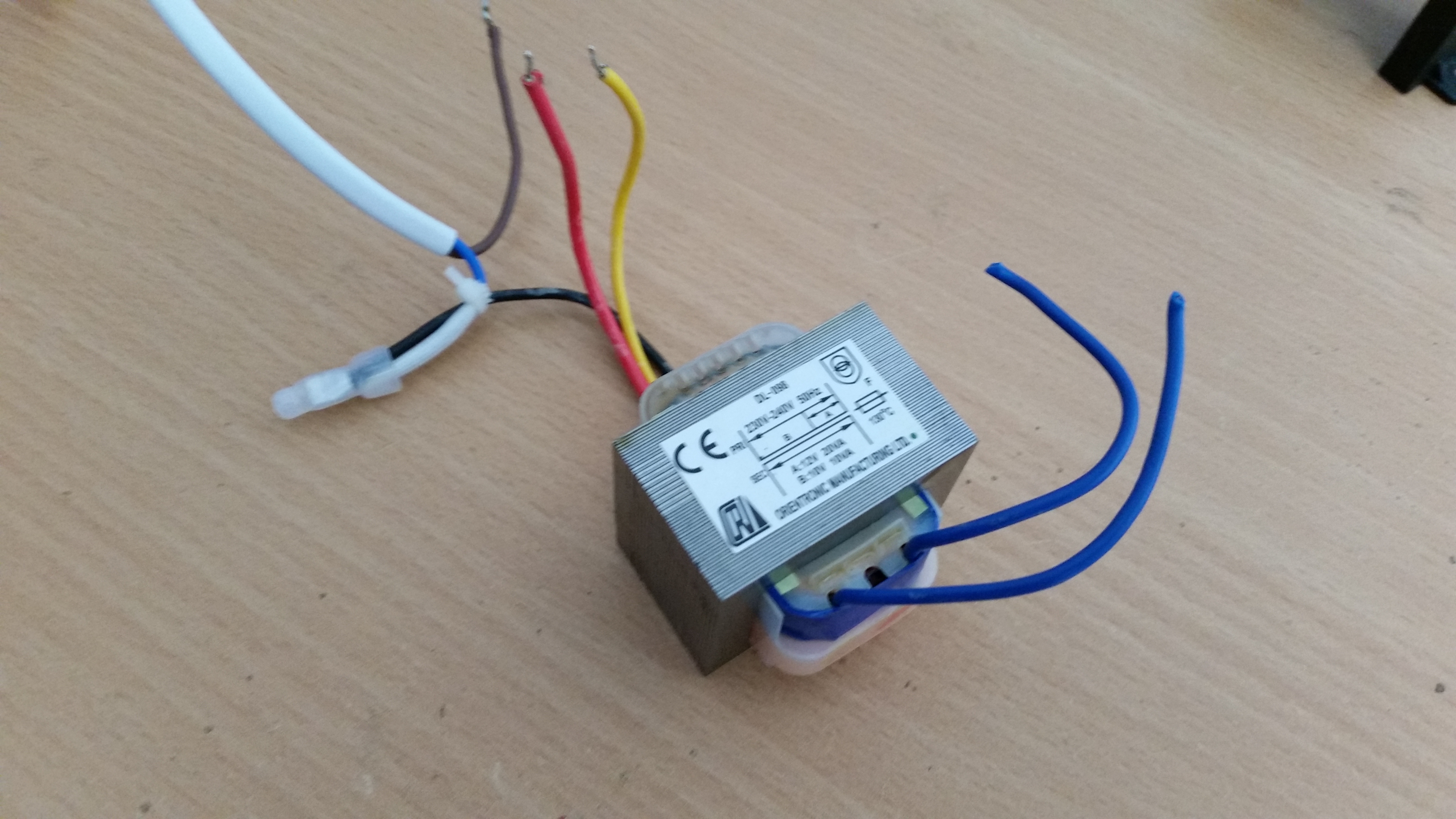

    Witam, posiadam trafo jak na zdjęciach, jak sprawdzić jego napięcie i prąd maksymalny na wyjściu? Czym on się różni od transformatora audio i czy ten się nada do wzmaka ?

    Napięcie i moc jest podane na naklejce.

    czyli 10 lub 12V tak? a to 20VA to jest napięcie * prąd czyli wychodzi 12V * 1,66A = 20VA??

    Ten transformator posiada uzwojenie pierwotne z odczepem (lub dwa osobne uzwojenia) i trzema wyprowadzeniami. Zależnie na które podamy napięcie zasilające uzyskamy napięcie wyjściowe 10V lub 12V, o obciążalności odpowiednio 1A lub 1,67A.

    A co to jest to uzwojenia pierwotne i ten odczep? Jak możesz to opisz mi kolory przewodów które są na zdjęciu :) A czy mostek i kondensatory mogą być wspólne dla 1 i 2 uzwojenia czy musze 2 osobne układy zbudować?
    Pierwotne to te, na które "podajesz" :D prąd. Tak jakby wejście. Czyli tu te 230V. A z tym odczep chodziło mi o przewód który prowadzi do środka uzwojenia :!:

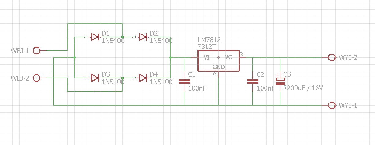

    Narysowałem schemat zasilacza na tym trafo, wygląda to mniej więcej tak:
    Co to za transformator? Czy będzie dobry do wzmacniacza audio?
    Nie wiedziałem jaki symbol trafo dać więc dałem tylko wejście i to tam właśnie będzie wyprowadzenie transformatora ( chce korzystać tylko z uzwojenia 20VA 12V ), nie wiem tylko czy mogę zastosować stabilizator LM7812, bo co jeśli napięcie będzie nieco niższe? mogę zastosować LM7810 lub 7809, ale czy przy prądzie 1,5-1,6A nie będzie się mocno grzał? I jeszcze pytanie jedno, czy można jakoś zabezpieczyć wyjście żeby w razie odwrotnego podłączenia nie uszkodzić odbiornika? Myślalem o diodzie Schottkiego ale ponoć spadek napięcie może wynosić około 0,5V a mi zależy na jak największej mocy wyjściowej, w końcu mam tym zasilaczem zasilić wzmacniacz TDA2050. Czy może zamiast diody lepszy będzie tranzystor IRF530?

    Nie jestem pewien, czy w ogóle jest sens stosowania stabilizatora.
    Po pierwsze - po wyprostowaniu 12V napięcie po mostku (na kondensatorze - RÓWNOLEGŁYM DO C1 - bo MUSI być tam elektrolit o pojemności co najmniej 2200uF!) wyniesie nieco powyżej 16V= przy pełnym prądzie obciążenia. Na jałowo - bez obciążenia może nieco więcej. Z kolei stabilizator, żeby w ogóle mógł pracować jako stabilizator musi mieć napięcie na wejściu co najmniej 3V większe niż na wyjściu. Czyli minimalne napięcie dla uzyskania na wyjściu stabilnego napięcia 12V to 15V. Niby OK, ale trzeba pamiętać, że we wzmacniaczu audio obciążenie ma charakter "impulsowy" (zależny od ustawionej głośności/mocy - czyli poziomu sygnału na wyjściu i (przede wszystkim) od zawartości basu w materiale muzycznym), więc w impulsie basu napięcie może "przysiadać poniżej tych 15V.
    Dalej - wzmacniacze AUDIO (konkretnie końcówki mocy takie jak wspomniany przez Ciebie TDA 2050) zupełnie spokojnie mogą pracować na niestabilizowanym napięciu - więc stabilizator jest zbędny.
    Dalej - sam LM7812 może bez problemów oddać do obciążenia prąd do 1A (są niektóre serie które mogą nieco więcej - 1,5A, ale nadal może to być za mało dla pracy ze wzmacniaczem mocy), więc i tu masz ograniczenie - po przekroczeniu prądu 1A (lub 1,5 jeśli jest to stabilizator z takim wykonaniem/wytrzymujący taki prąd) napięcie nagle spadnie (w układach LM 78** są wbudowane układy zabezpieczeń działające na zbyt duży prąd wyjściowy i/lub zbyt wysoką temperaturę). To akurat w pracy wzmacniacza nie jest pożądane.
    Jeszcze dalej- układ TDA 2050 może pracować przy napięciu zasilania do 44V (+/-22V dla zasilania symetrycznego), więc stabilizacja nie jest potrzebna - Twój transformator nie da takiego wysokiego napięcia...
    Wynika z powyższego, że pomysł ze stabilizatorem jest bezcelowy. Zrób konwencjonalny układ prostownika, na wyjściu daj co najmniej 2200uF/25V i będzie działać.
    Grzanie się stabilizatora zależy od mocy jego strat - napięcia jakie się na nim wytraca i prądu jaki przezeń płynie. Przykładowo - przy napięciu wejściowym =19V i napięciu wyjściowym =12V a prądzie maksymalnym =1A będzie to : 19V-12V=7V 7Vx1A=7W ; czyli moc strat to 7W. Taką moc musisz rozproszyć - poprzez zastosowanie odpowiedniego radiatora.

    Aha, rozumiem, czyli wystarczą same diody i kondensatory tak? dlaczego napięcie ma wynosić aż 16V? jak podłączyłem same trafo do zasilania i dokonałem pomiaru napięcia multimetrem to na wyjściu było 11.8V, to zastosowanie mostka podnosi napięcie? a jeśli chciałbym na wyjściu mieć 9V to mogę zastosować stablizator LM7809? wtedy różnica napięcia wejściowego i wyjściowego będą większe niż 3V.
    Bo diody "prostują" napięcie, a kondensator wygładza. Wartość skuteczna się podnosi o 1,4 raza.
    Odliczyć trzeba od tego spadek na diodach mostka (ok.2V).
    Co do pozostałej części postu - przeczytaj post poprzedni raz jeszcze. Tam jest wszystko czego potrzebujesz.
