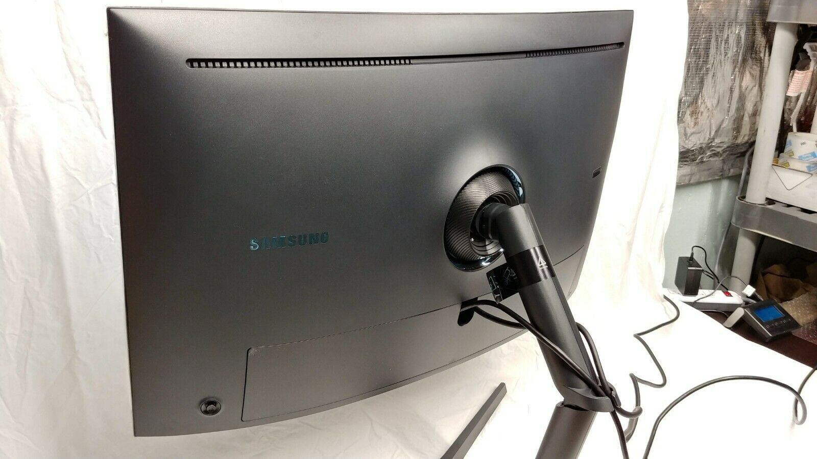

    Posiadam takową matryce monitora Samsung BN95-04280E.
    Chciałbym dowiedzieć się jakie rzeczy muszę dokupić do tej matrycy żeby powstał z tego monitor.
    Wiem że potrzebuje płytę główną i płytkę zasilacza, lecz nie wiem jakie modele będą pasowały do tego modelu,
    Dowiedziałem się że ta matryca jest z tego monitora LC32HG70QQNXZA, obszukałem się po internecie i nie mogę znaleźć żadnych informacji jakie podzespoły użyli w nim.
    Jeśli ktoś byłby w stanie wskazać mi jakie części muszę kupić żeby skompletować monitor byłbym bardzo wdzięczny.

    Z tym że zależy mi na tym żeby kupić podzespoły które oryginalnie montują w tym monitorze, a nie wykorzystać matryce jakiejś "uniwersalnej" płytce.

    Więc kup monitor w jakim oryginalnie znajdowała się - tylko z uszkodzoną matrycą i sobie ją wymień - gra nie warta świeczki.
    Tutaj możesz zrobić praktycznie telewizor, ale jak nie to nie.

    Nie mogę znaleźć uszkodzonego takiego monitora, nie wiem, za świeży model? Poza tym dlaczego gra nie warta świeczki ?

    Nawet jak znajdziesz sprzedający będzie chciał za niego miliony monet, części zamiennych w postaci main i inwertera także raczej na rynku wtórnym nie uświadczysz.
    Dodatkowo to zakrzywiona matryca 144Hz co też trochę komplikuje.
    Spróbuj ją wystawić na jakimś portalu ogłoszeniowym.

    Do tego w takim razie zasilacz, tasiemki, obudowę...

    Obudowa mi nie potrzebna. Matryca ma swoją ramkę i tyle wystarczy. Mógłbyś mi wskazać jaki zasilacz do tego i te tasiemki?
    Tak w sumie to chciałbym się dowiedzieć czy ta matryca jest z tego modelu monitora który podałem. To najważniejsza informacja na której mi zależy, bo nie chce kupować rzeczy w ciemno, tym bardziej ze nie ma tego w kraju.

    Zasilacz pod serię 32" na płycie CHG70
    - pcb: (goła płytka ) BN41-02580A... po zamontowaniu elementów przyjuje BN95-xxxxxx
    Samsung LC32HG70QQNXZA CHG70 32" Power Supply Board (P/N: BN44-00877B)ok. 50.$
    Wszystkie cz. kupisz na US ebay (lub Canada) pod te kraje je produkowano
    Cena będzie po sprowadzeniu wyższa po : dostawa zza "oceanu" + cło ...
    Taki monitor ( C32HG70QQUXEN czyli C32HG70QQxxxx )na uk. amazon
    - xxxx opis zaleznie od "bogactwa firmware i hardware na pcb"
    15 new from £539.00 2 used from £375.00
    Model ( LC32HG70QQNXZA) ze zbitą matrycą to ok. 120-130.$
    Model uk. LC32HG70QQUXEN to (£ 573) Link
    Na ebay.uk mozna dostać sprawne "ciut taniej" (ok. 380 GBP) , to model z 2016r.
    Podświetlenie QLED , będzie najdroższe
    - chyba ,że masz już zamontowane na matrycy

    :!: Wsparcie (support) masz pod Link czyli : drivery, manual,....
    Matryca taka w (north.pl) to ponad 2k.pln

    Dzięki wielkie. Trochę drogo wychodzi kupno monitora ze zbita matrycą (ponad 1000 zł z kosztami wysyłki). W każdym razie, wiem już wszystko. Temat zamknięty.
