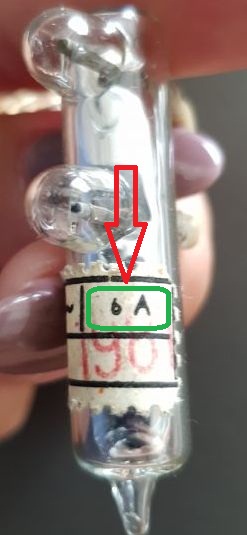

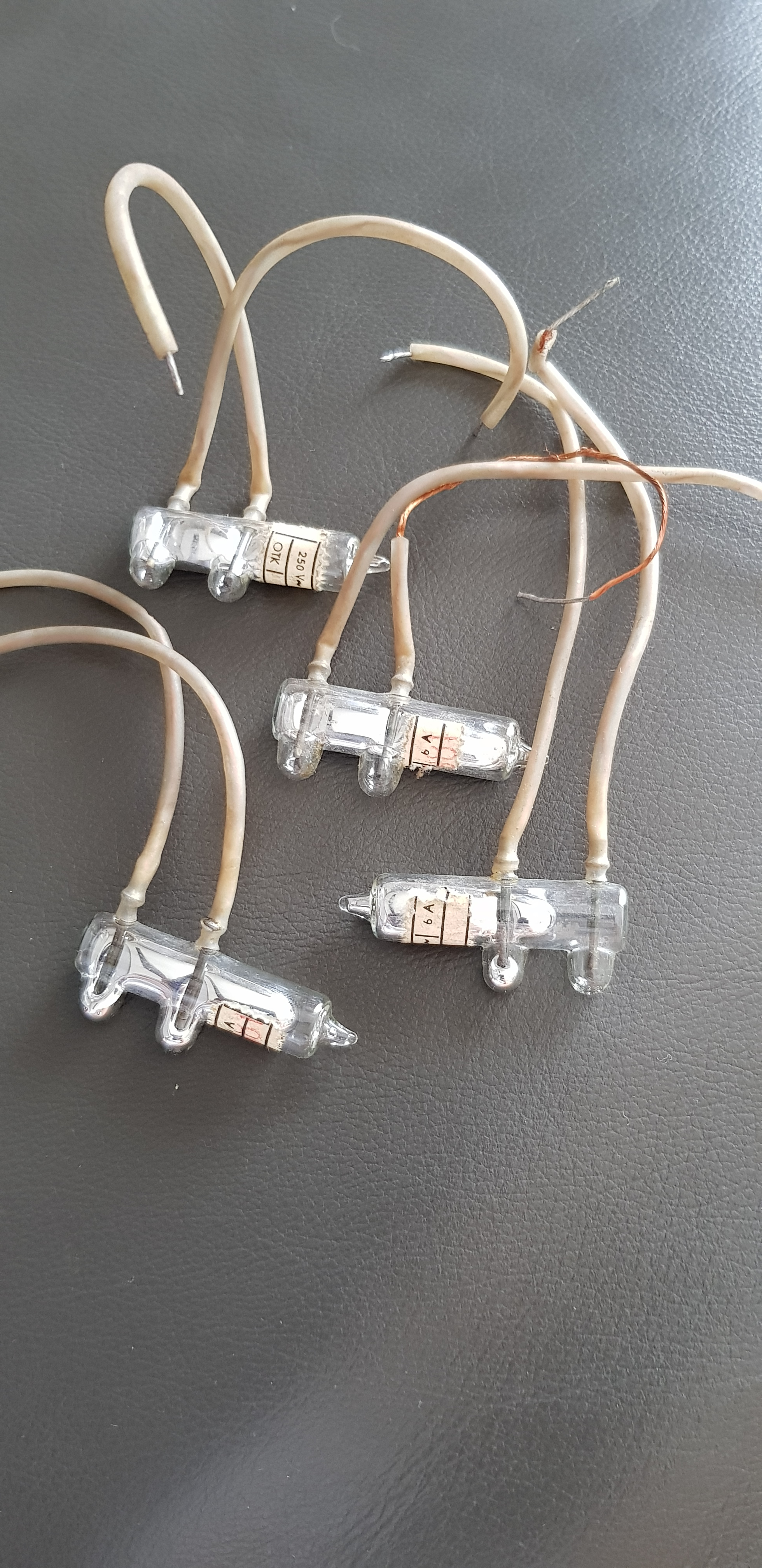

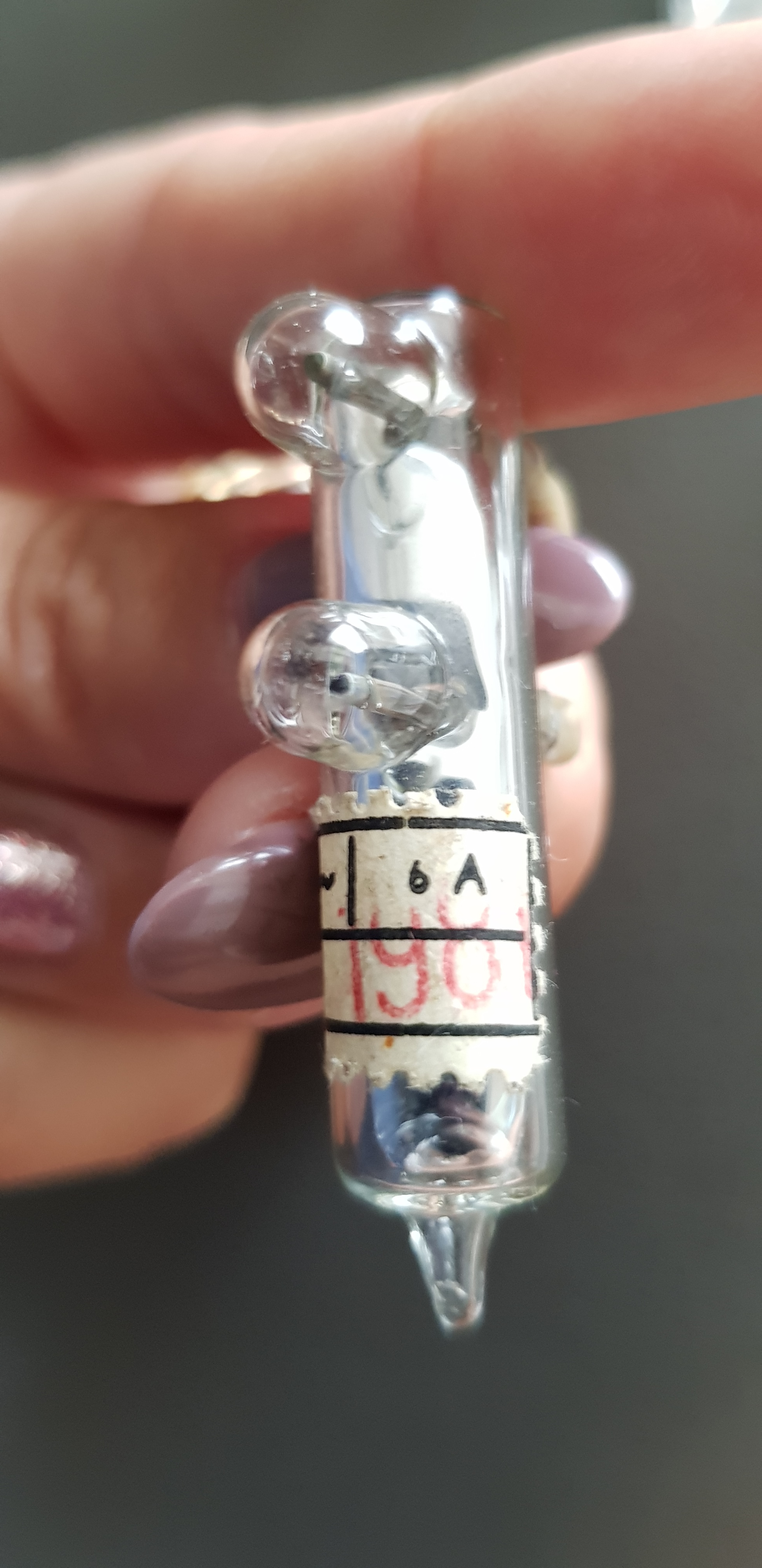

    Dzień dobry, cuda ze zdjęcia znalazłam w "skarbach" w piwnicy :-). Cuda są 4, mają wewnątrz rtęć. Czy ktoś ma może wiedzę czym te cuda są i do czego służyć mogą?

    Włączniki rtęciowe.

    Łącznik rtęciowy.
    Stosowany na przykład w starych centralach telefonicznych.
    Działa na przechył.

    Przechyłowy łącznik rtęciowy. Prąd załączania max 6A.
    Wartość kolekcjonerska, obecnie nie stosowany.
