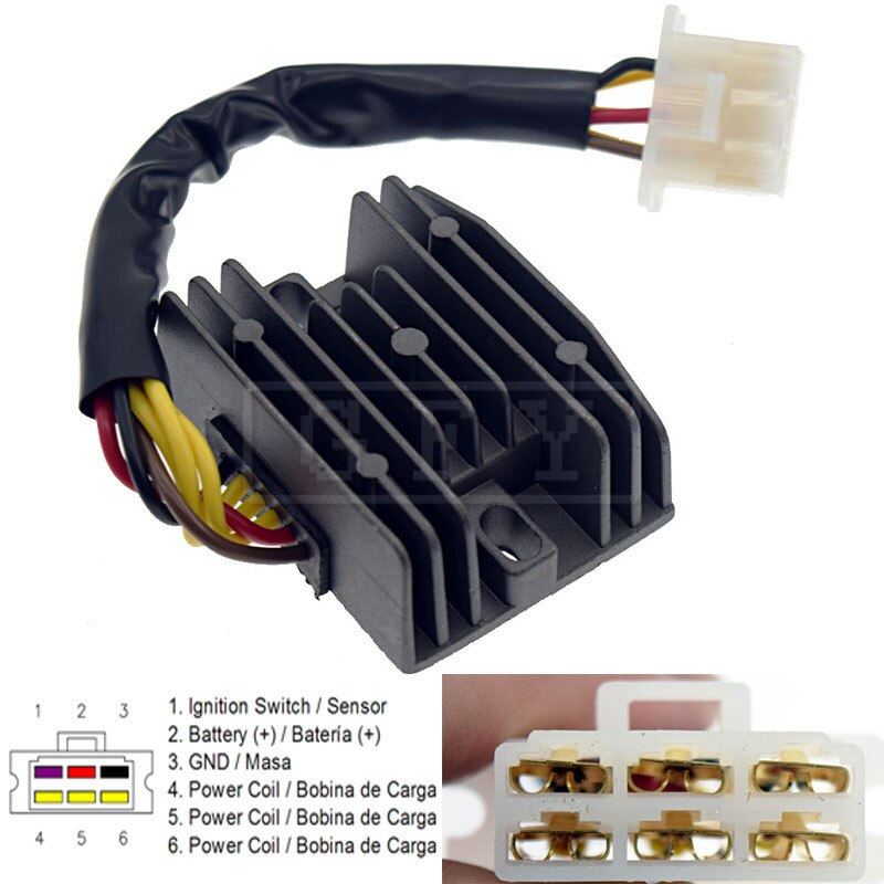

    Napięcie ładowania 13V niezależnie czy światła mijania załączone czy nie. Silnik rozgrzany. Zauważyłem, że kable od regulatora są ciepłe ale nie gorące.
    Co może być najprawdopodobniejsza przyczyną? Regulator napięcia, instalacja czy sam alternator ?

    Masa i + do akumulatora jesteś pewny, że do regulatora dochodzą solidne(można sprawdzić podłączając żarówkę przednich świateł)?
    Do tego czy po kluczyku jest sygnał na regulatorze?
    Masz multimetr(woltomierz + omomierz)??
    Uszkodzenie regulatora(znajdujących się w nim diod prostowniczych) da się wstępnie ocenić na podstawie pomiaru oporności na wyprowadzeniach regulatora - zwykle w manualu motocykla podane są wartości.Możesz to sprawdzić, ale nie o to mi chodziło pytając o woltomierz ;)
    Zgaś motocykl odłącz regulator i na zgaszonym silniku sprawdź, jakie są oporności na cewkach stojanu, między żółtymi przewodami (z silnika) - 3 kombinacje, wartości powinny być w miarę równe a potem między każdym z nich a masą. Potem odpal motocykl ustaw multimetr na woltomierz - prąd przemienny i sprawdz podobnie jak w przypadku pomiaru rezystancji, jakie są napięcia między nimi na wolnych obrotach a potem na ok 3 albo 4tys - oczywiście wartości napięć też powinny być równe. A na koniec trzeba sprawdzić to samo tylko pod obciążeniem regulatora - czyli podłączasz regulator i na żółtych przewodach mierzysz napięcia między nimi i porównujesz - będą małe wartości albo duża asymetria to stawiałbym na uszkodzenie uzwojeń alternatora..
    Wiązka po stronie regulatora:
    Kawasaki GPZ 500 S - Napięcie ładowanie - zbyt niskie 13V
    U mnie w Kawie 600ccm w tamtym roku przepaliła się izolacja na uzwojeniach alternatora, podobnie przewody grzały się, regulator też, ale ładowanie z tego co pamiętam całkowicie padło. Przewinięcie stojanu 500zł i 3 tyg czekania ;/ Ale robota zrobiona PERFECT! :)

    Przyczyną okazała się instalacja.
    Dziś ładowanie nagle wskoczyło na 13,2V. Zmierzyłem spadki napieć na plusie i masie między akumulatorem i wtyczką regulatora. Spadki odpowiednio 0,2V na plusie i 0,4V na masie. Razem daje spadek 0,6V + 13,2V = 13,8V co już jest akceptowalne.
