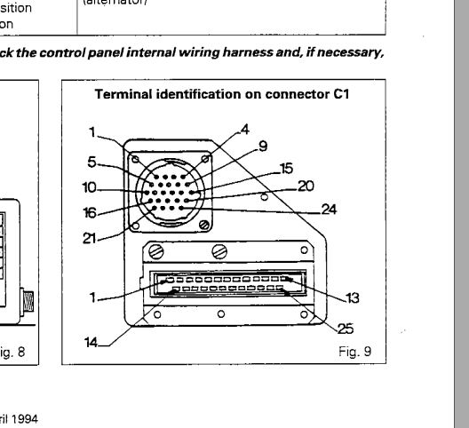

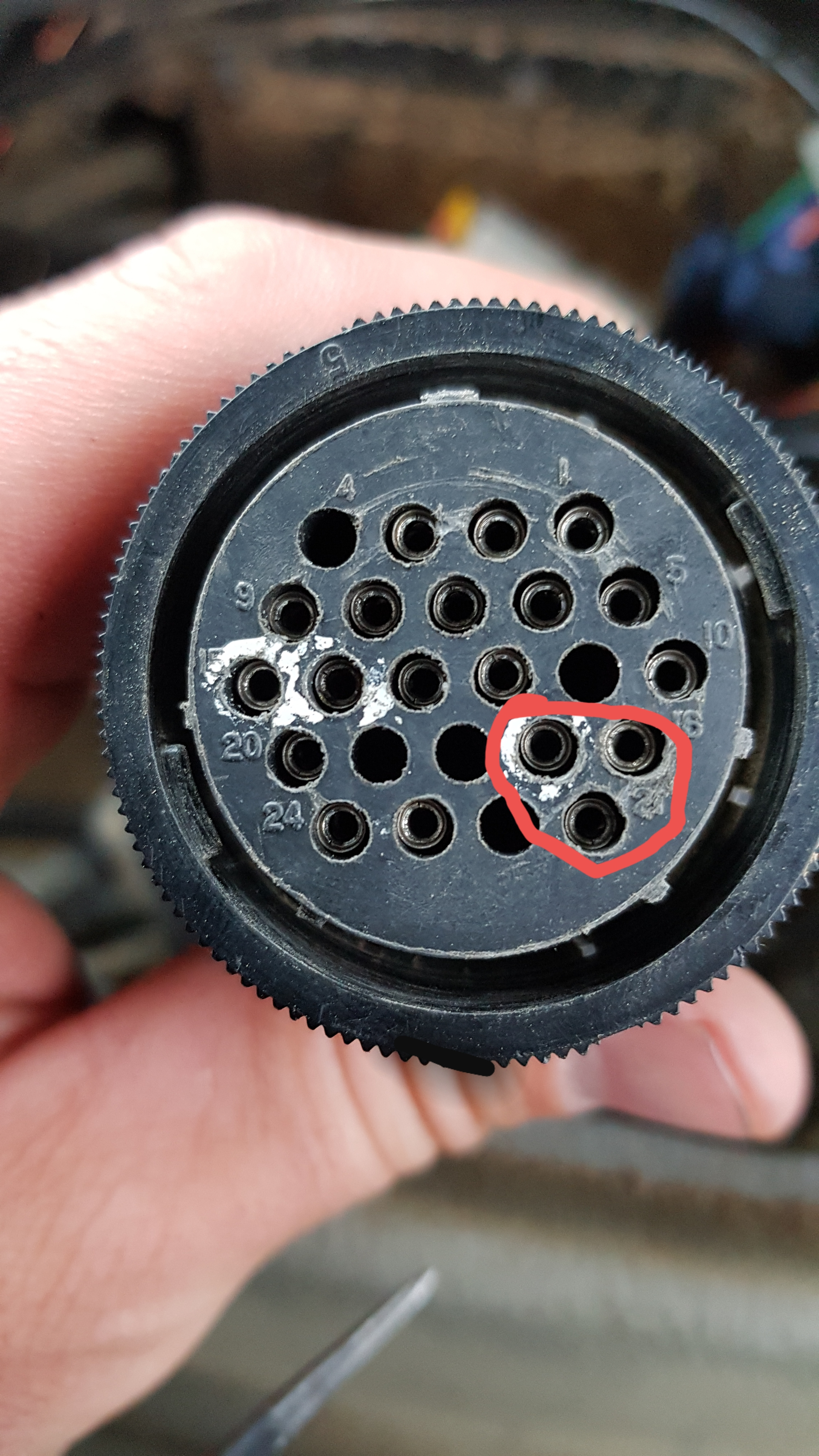

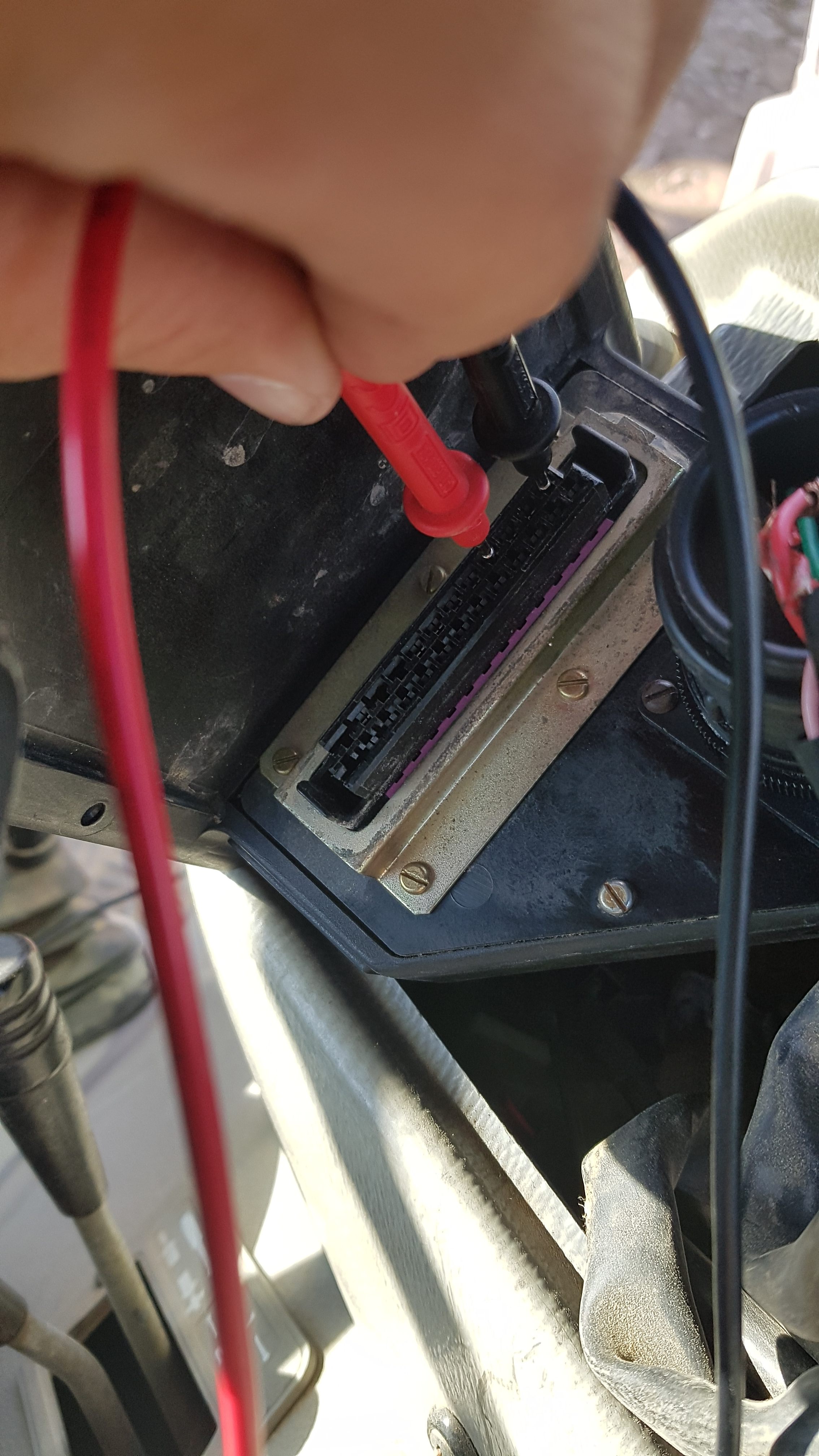

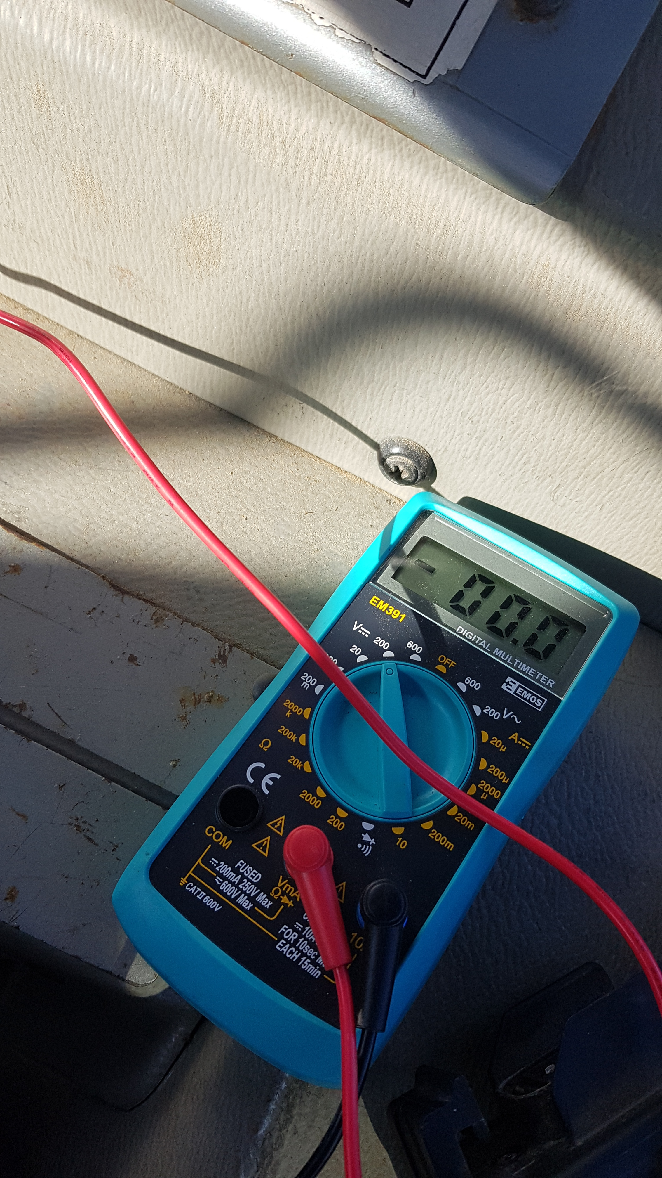

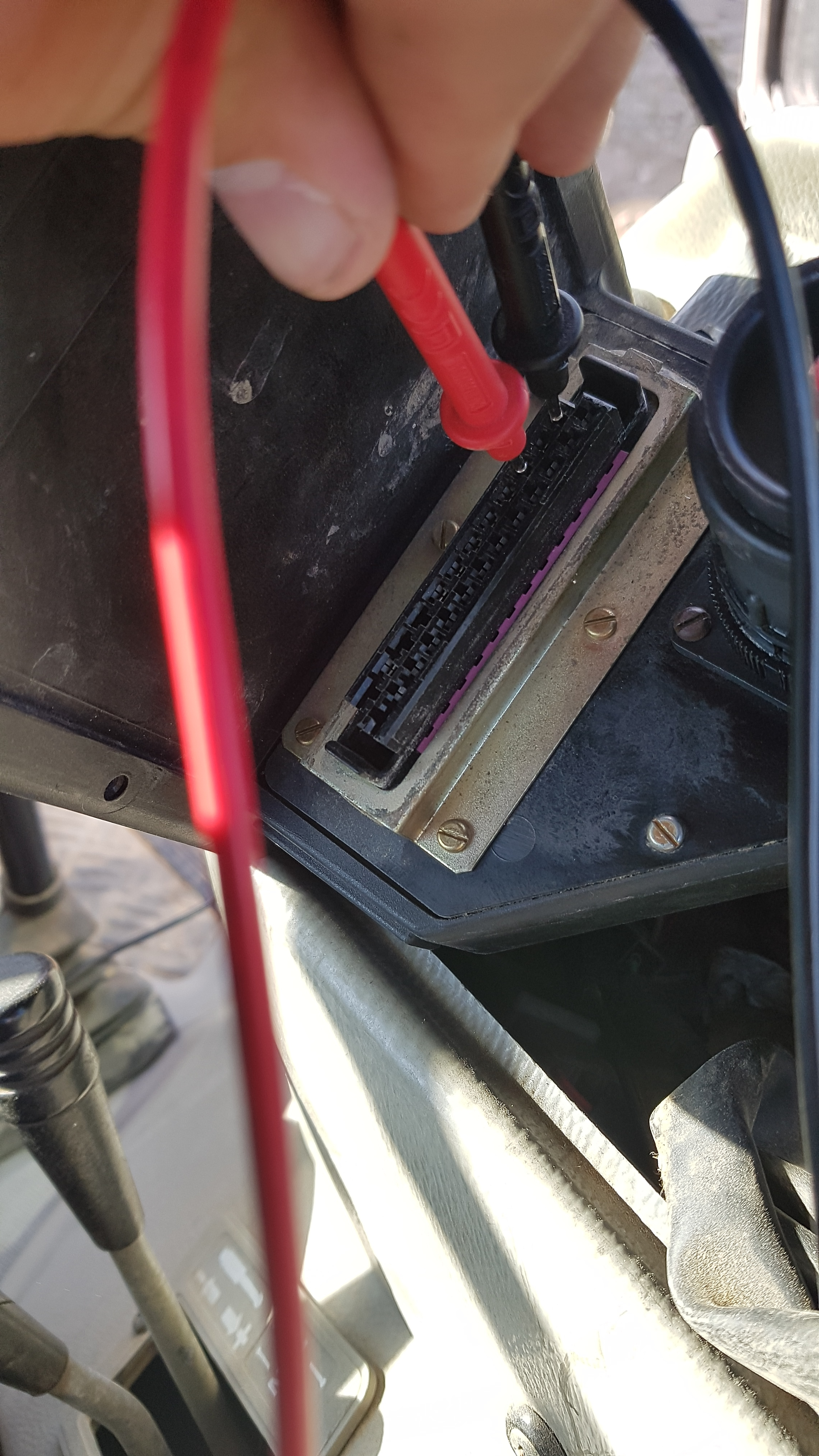

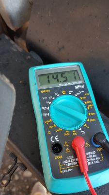

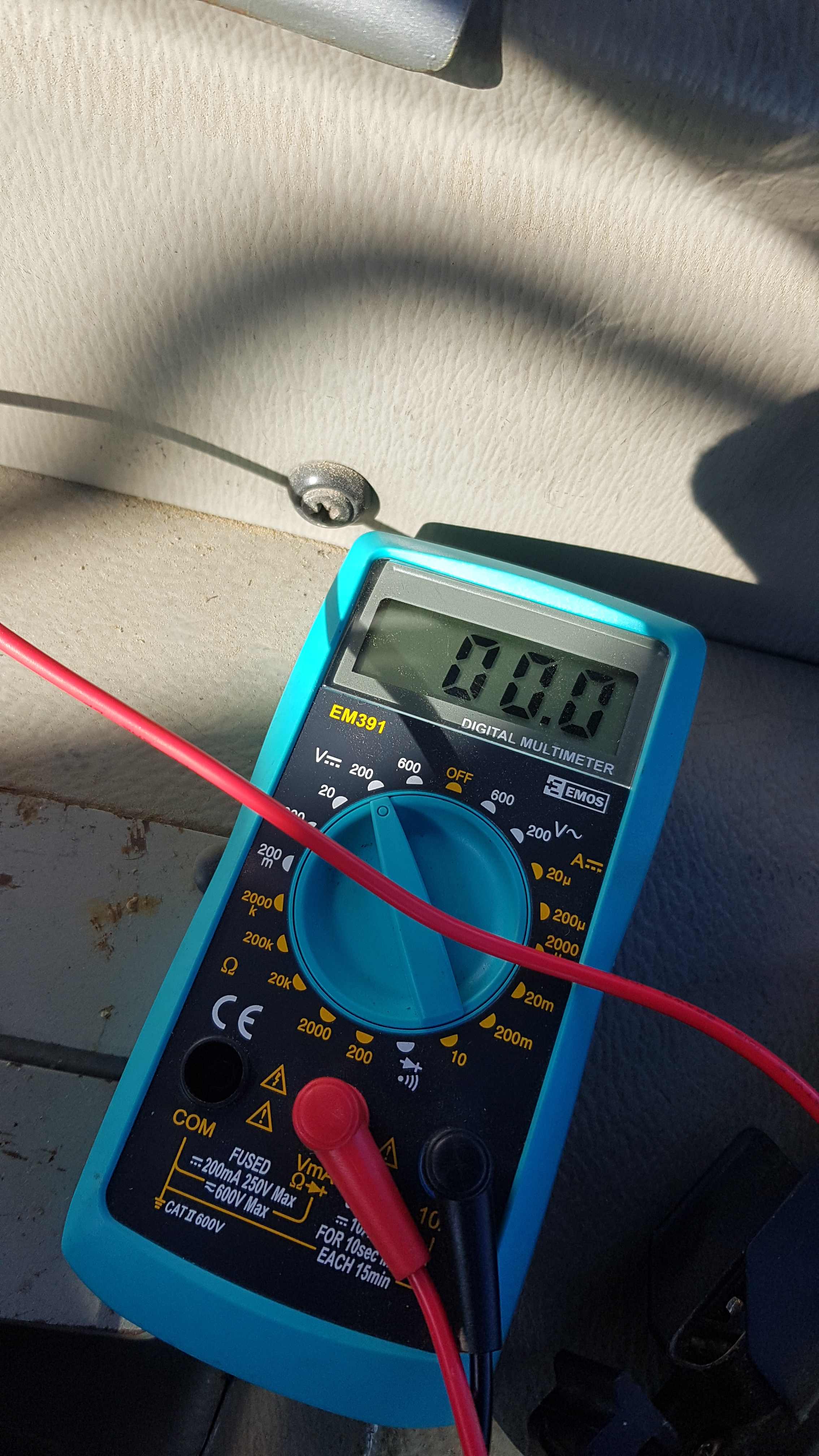

    wojti333
    Poziom 6  
    Posty: 43
    Ocena: 29
    Witam sprawdzile. Napiecie pomiedzy pinami i sytuacja wyglada tak ze po polaczeniu pionów 14(-) a 16(+) napiecie pokazuje sie na ulamek sekundy i później jest 0,00 natomiast po sprawfzeniu 14(-) a17(+). Caly czas 0,00. Dla pewnosci dodaje zdjecia jak to zrobiłem Massey Ferguson 3630 - Sterownik EHR uszkodzony, szukam mechanika Massey Ferguson 3630 - Sterownik EHR uszkodzony, szukam mechanika Massey Ferguson 3630 - Sterownik EHR uszkodzony, szukam mechanika Massey Ferguson 3630 - Sterownik EHR uszkodzony, szukam mechanika

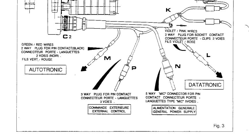

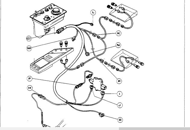

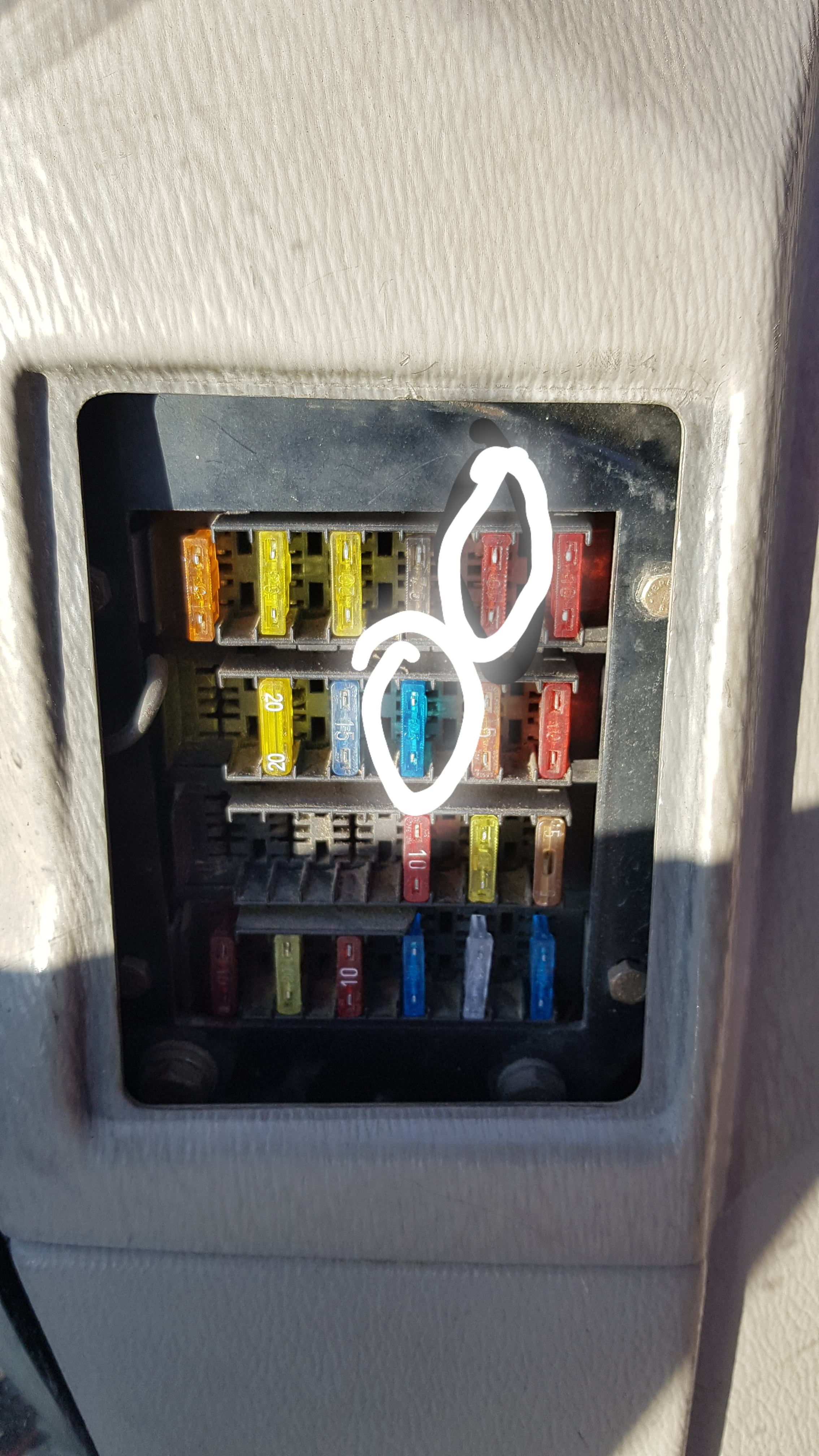

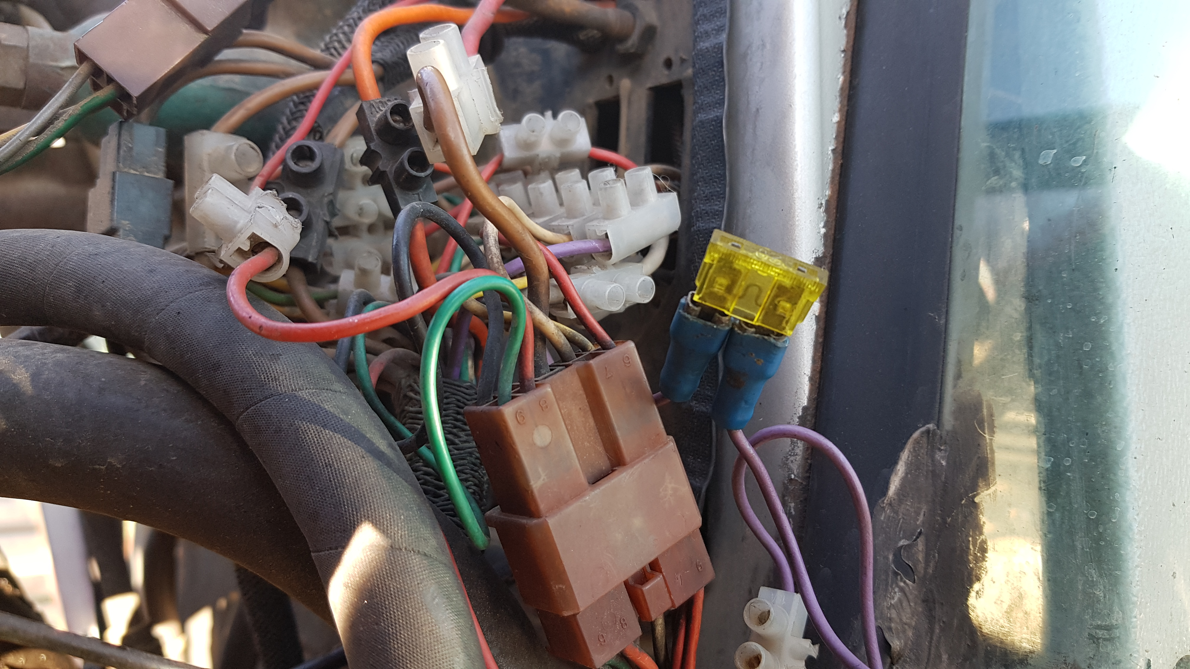

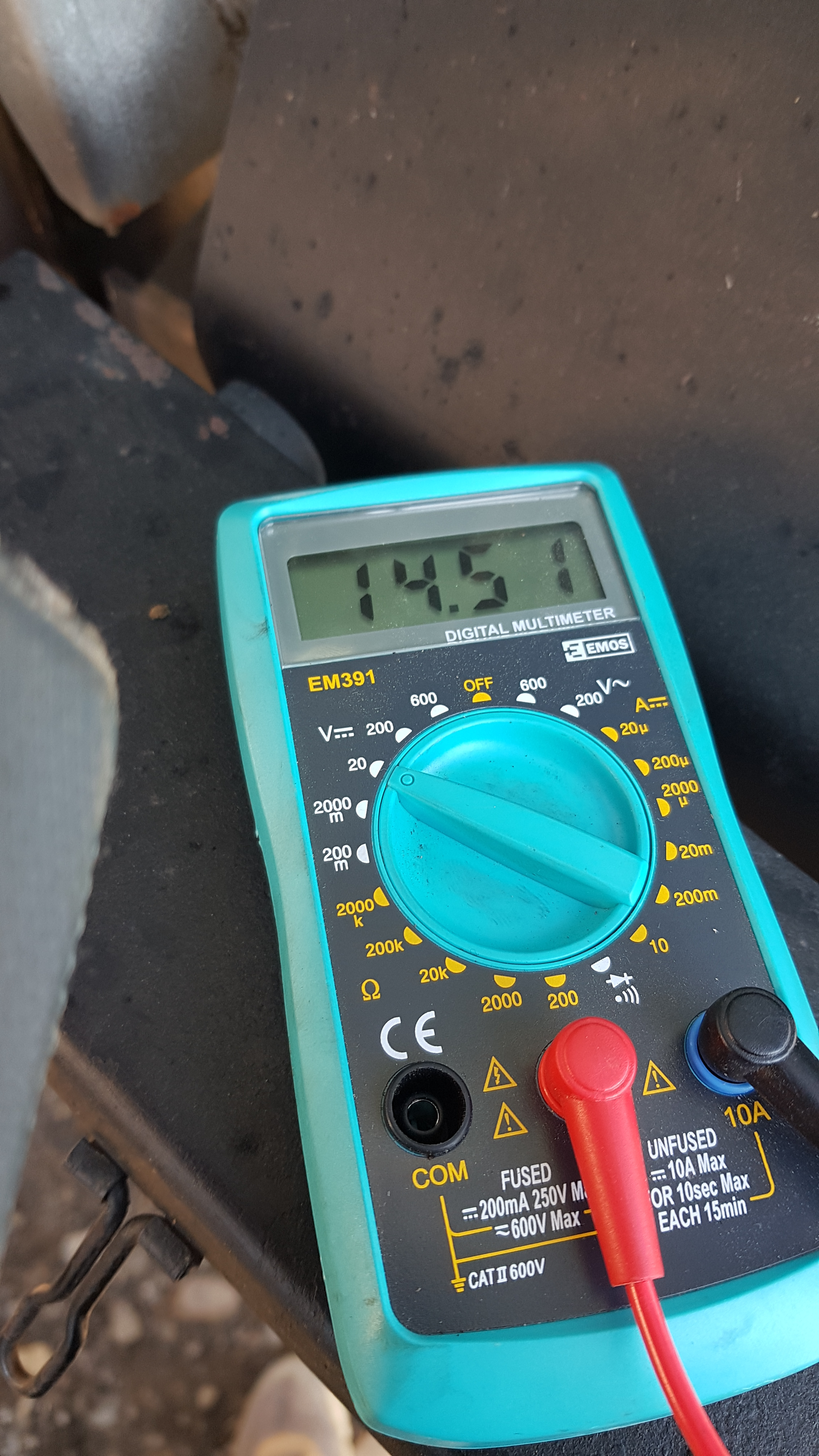

    wojti333
    Poziom 6  
    Posty: 43
    Ocena: 29
    Witam bezpiecznik jaki znalazlem poza kabina to w zalaczonym zdjecie jest ok.
    Sprawdzona tablica bezpiecznikow brak pradu jakiego kolwiek na bezpiecznikach zakreslonych na biało.
    Teraz próbuje zlokalizować wtyczkę N Massey Ferguson 3630 - Sterownik EHR uszkodzony, szukam mechanika Massey Ferguson 3630 - Sterownik EHR uszkodzony, szukam mechanika Massey Ferguson 3630 - Sterownik EHR uszkodzony, szukam mechanika
    Nie wiem czy dobrze zlokalizowalem wtuczke N zalaczam zdjecia. Napiecie w dwoch zakreslonych pinach 14,6. Jezeli blednie to prosze mnie poprawic

    MIDPAC
    Posty: 171
    Pomógł: 25
    Ocena: 121
    wojti33
    Najpierw zacznij od przeczytania instrukcji obsługi multimetru.
    Ze zdjęć wynika że nie potrafisz wykonać poprawnie pomiaru.
