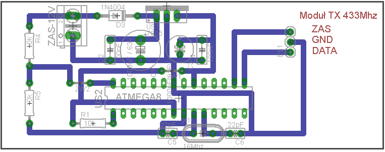

    Mam na strychu instalację fotowoltaiczną małej mocy około 100W, regulator ładowania akumulator i przetwornicę 230V.
    Jako iż całośc znajduje się na strychu chciałbym zrobic bezprzewodowy woltomierz na 2x Arduino UNO + zestaw TX RX 433Mhz.
    Finalnie projekt przeniosę na ATMEGA8 i zrobię na płytce.
    Założenie jest takie że ATMEGA będzie przez 7805 zasilana z badanego akumulatora, dzielnik rezystancyjny na wejściu będzie tak dobrany aby na pinie analogowym procesora nie było więcej niż 5V czyli jak napięcie akumulatora waha się w granicach 10.7V do 14.4V to dzielnik przez 3 będzie się nadawał bo gdy będzie 15V na akumulatorze to na dzielniku będzie napięcie 5V itd.
    Tak to na szybko wygląda na płytce
    Jak zrobić bezprzewodowy woltomierz na Arduino do monitorowania instalacji PV?
    Np co 2 minuty będzie z pinu uruchamiany nadajnik TX i wysyłana wartośc odczytana z dzielnika.
    Hmmm... Nie lubie takich rozwiązań, rozwiązanie pewnie będzie działać, jednak niepotrzebne straty na ciepło. Zainteresuj się tematem przetwornic DC DC
    DJCheester napisał:
    Wtedy wyświetlacz miałbym w domu i bez konieczności wchodzenia na strych i kontrolowania w jakim stopniu naładowany jest akumulator.
    Jaka mniejwięcej odległość byłaby między modułami ? ile kondygnacji "przecina" ? Tanie moduły radiowe to potrafią się kiepsko spisywać w budynkach.

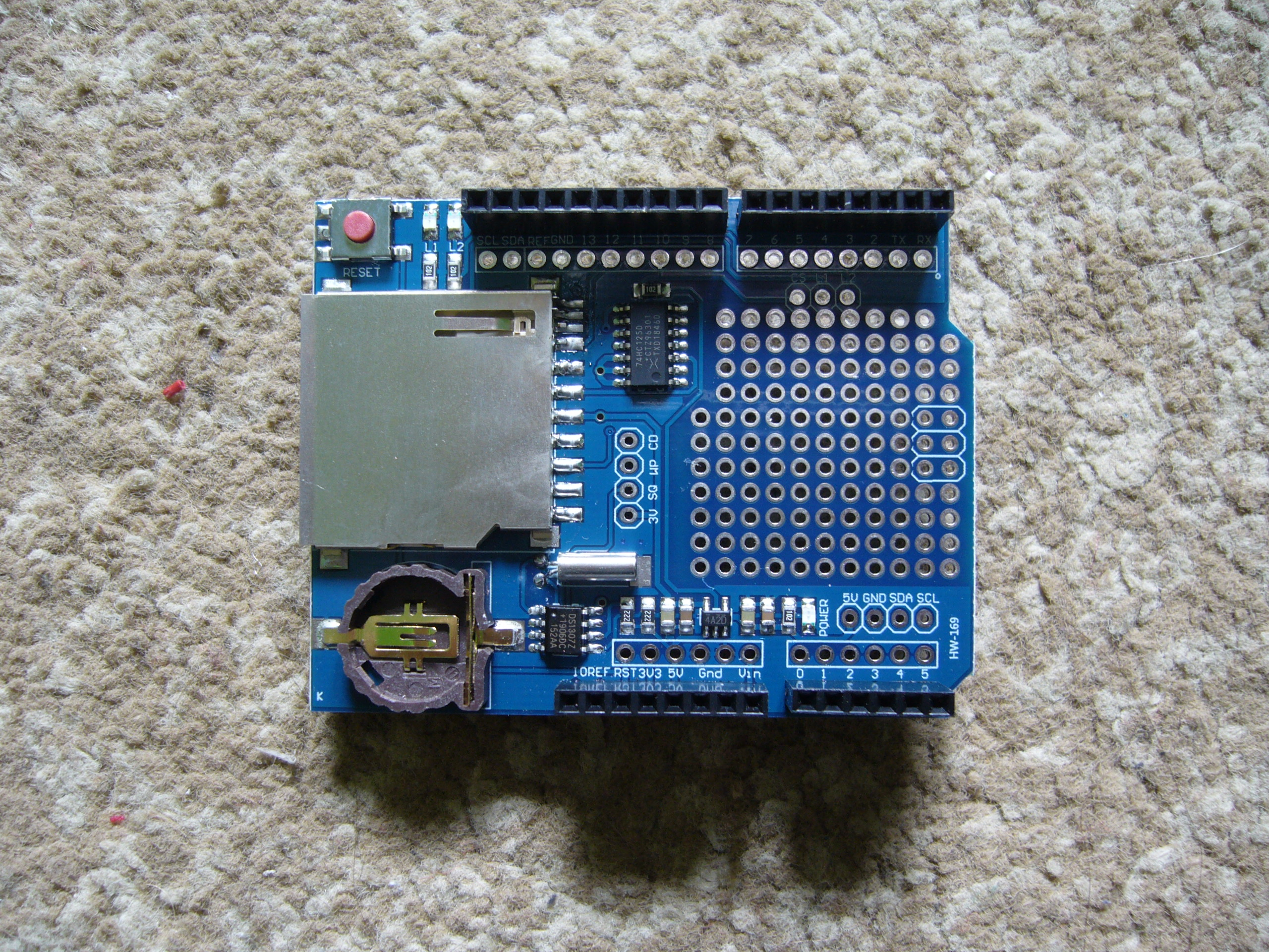

    Znalazłem na allegro pod arduino nakładkę z gotowym zegarem RTC i slotem SD nazywa się to Arudiono DataLogger do tego by dać moduł radiowy i jest
    wszystko - problem jak na razie dla mnie to to oprogramować.

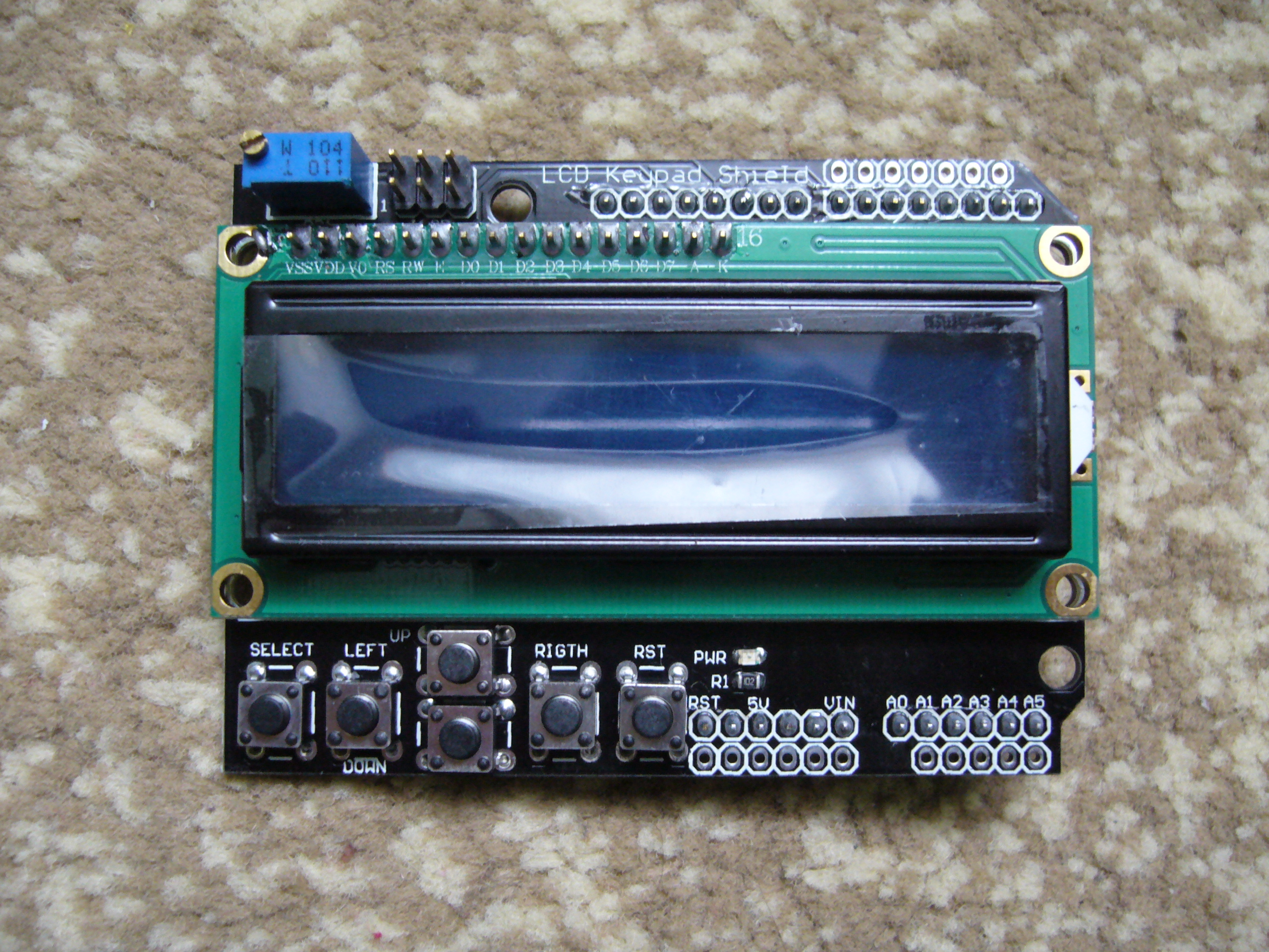

    Pomyślałem teraz że zamiast kombinowac z płytką można użyc modułu nRF24L01 a właściwie dwóch takich modułów.
    Do odbiornika mam taką nakładkę na arduino z wyświetlaczem gotową 2x16

    Do tego ten moduł nRF i gotowy odbiornik
    Nadajnik z arduino + na nakładkę DataLogger gdzie jest RTC oraz karta SD i trochę miejsca w formie płytki uniwersalnej tak aby tam zmontowac dzielnik napięcia i układ nRF
    W sumie w odbiorniku w ten sposób zmontowanym wystarczy tylko na kablach dodac nRF i tam są przyciski aby można było coś tam przełączac czy odczytywac z karty dane wstecz itp.

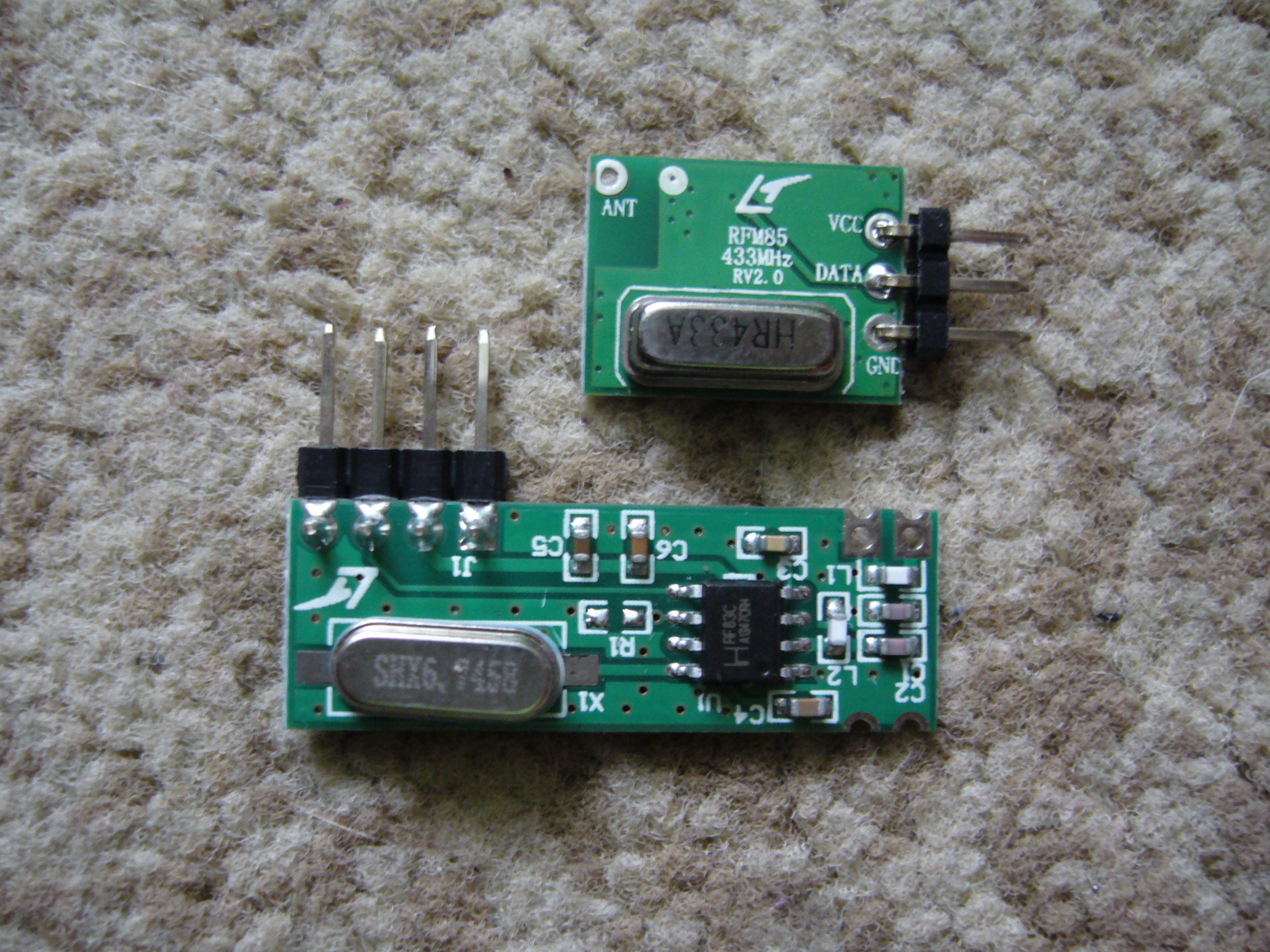

    Kupiłem w tym celu nakładkę i 2x arduino - oto foty co mam.
    Jak zrobić bezprzewodowy woltomierz na Arduino do monitorowania instalacji PV? Jak zrobić bezprzewodowy woltomierz na Arduino do monitorowania instalacji PV? Jak zrobić bezprzewodowy woltomierz na Arduino do monitorowania instalacji PV? Jak zrobić bezprzewodowy woltomierz na Arduino do monitorowania instalacji PV?
    Zamysł jest taki że nakładka z RTC/SD jest w nadajniku z jedną płytką arduino i zapisuje powiedzmy co minutę wartośc napięcia mierzona z pinu A0 lub innego analogowego. Mierzy w przedziale 0-15V więc przez dzielnik rezystancyjny.
    Wartośc ta również oprócz tego że jest zapisywana razem z czasem z RTC na karcie SD musi byc wysyłana przez moduł TX 433Mhz - chciałbym aby moduł TX cały czas nie chodził tylko został włączany na czas transmisji za pomocą procesora (jakiegoś pinu)
    I odbiornik po włączeniu zasilania - jakiś komunikat w stylu oczekuję na transmisję po czym żeby wyświetlał wartośc zmierzonego napięcia - czyli odbierał RXem 433Mhz i pokazywał na wyświetlaczu 2x16.
    Modulacja OOK czyli w czasie przerw nadajnik w ogóle nie pracuje. Wg dataszita prąd czuwania to max. 1nA. Sterowanie zasilaniem modułu można więc sobie darować. A jeśli już koniecznie ma być to nie prosto z nogi µC bo moduł przy nadawaniu pobiera 40mA (przy 5V).
