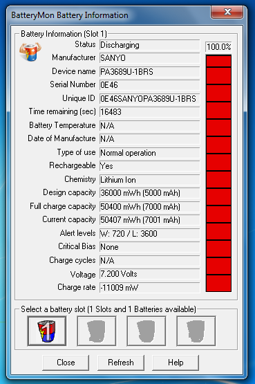

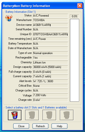

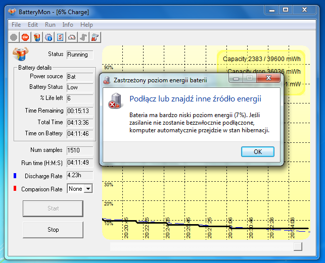

    Opiszę swój sposób gdy bateria nie jest do końca uszkodzona tzn wykrywa ją laptop i ładuje, jednak po uruchomieniu z baterii wyłącza się w trakcie rozładowania u mnie przy 80% i system win podaje komunikat
    Komunikat o baterii na ekranie systemu Windows

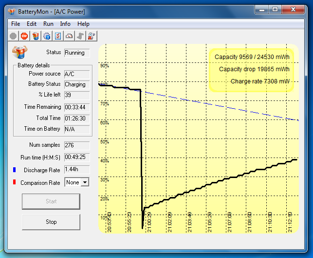

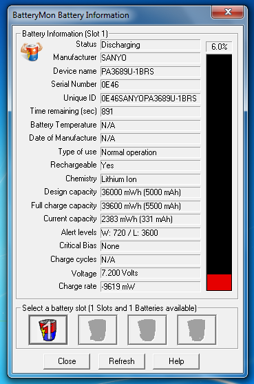

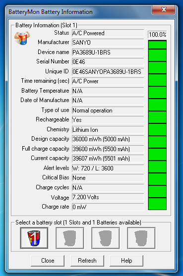

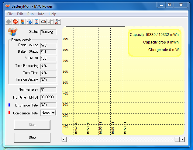

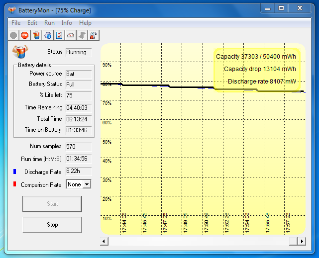

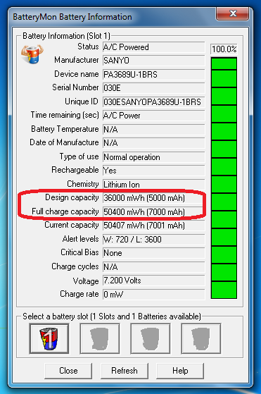

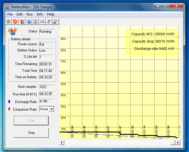

    Poprzez program Batmon można sobie przejrzeć krzywą rozładowania
    Zrzut ekranu programu BatteryMon z wykresem stanu baterii.
    Po każdej takiej akcji kontroler zmniejsza pojemność sformatowaną tak aż na koniec zostają mA jak w moim przypadku i bateria deklaruje 20 min z czego z 15 minut chodzi przy minimalnym poborze i nieobciążonym procku.

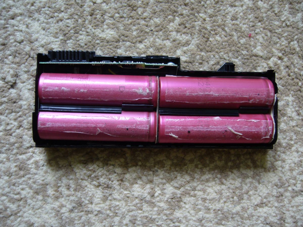

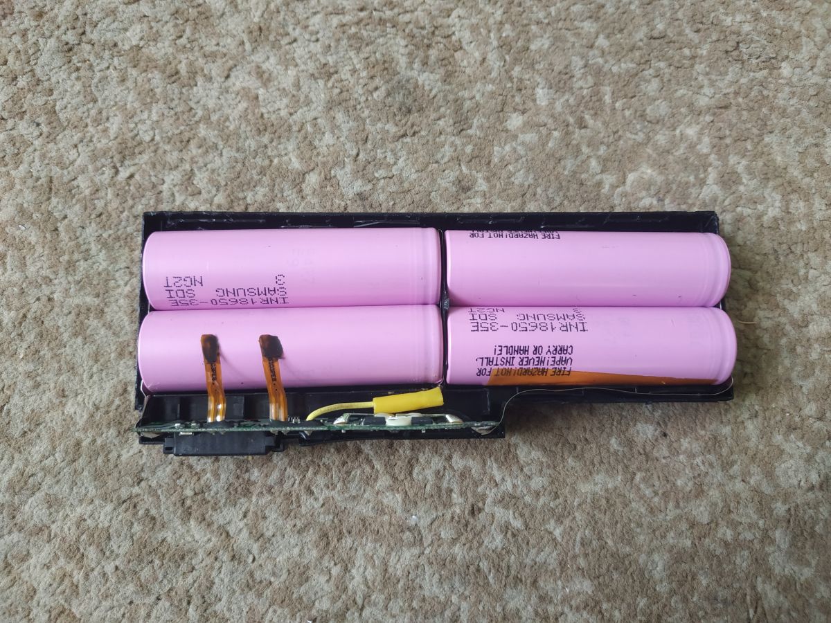

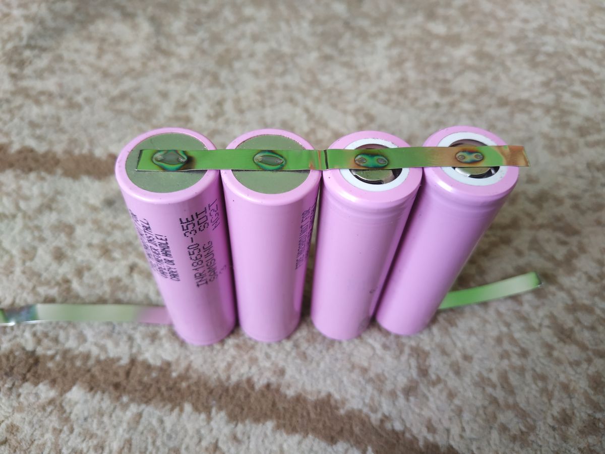

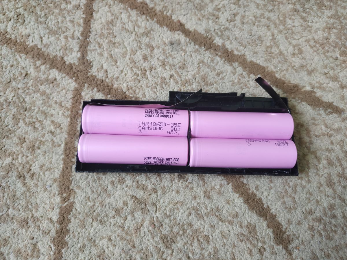

    Więc przystąpiłem do naprawy - po naładowaniu przystąpiłem do otwierania obudowy - poszło sprawnie tak iż możliwy jest ponowny montaż - zaczepy całe urwałem tylko 2.
    Otwarta obudowa baterii z czterema różowymi ogniwami Li-ion

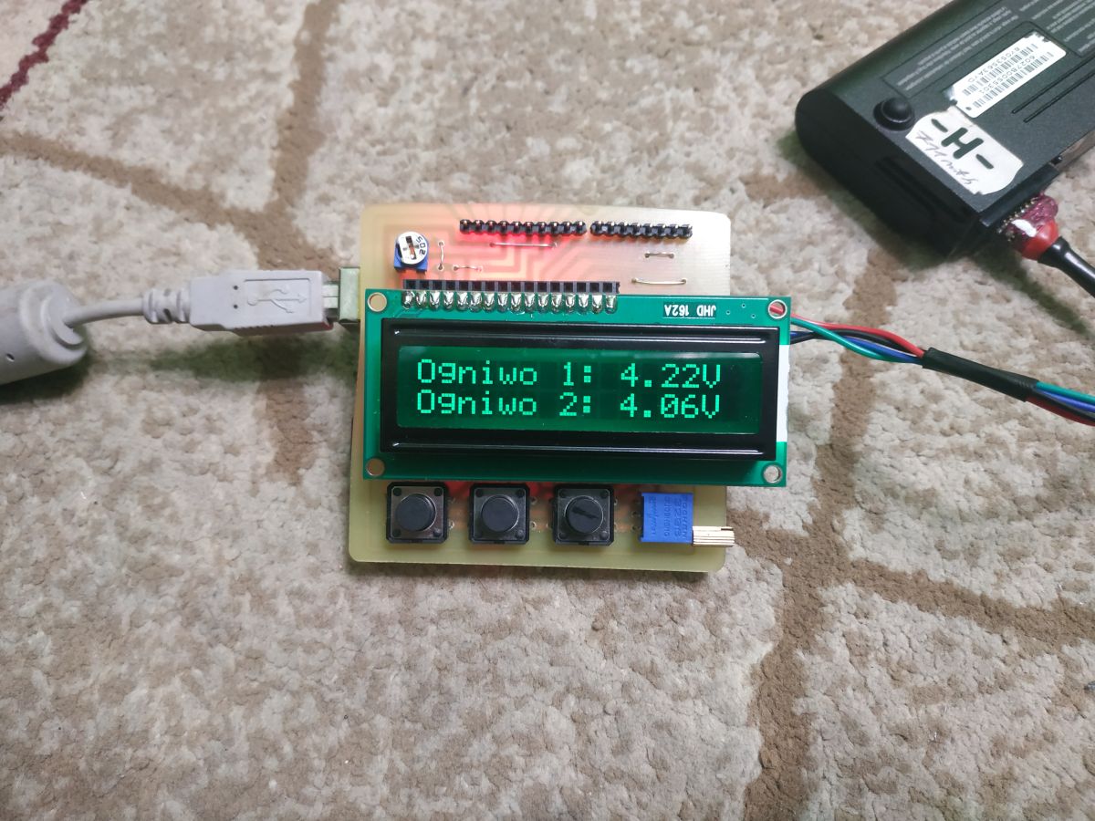

    Najpierw podlutowałem się zapasowym ogniwem Li-ion o zbliżonym napięciu około 3.4V równolegle do istniejącej pary i stare odczepiłem tak aby kontroler widział cały czas napięcie. Po czym podlutowałem (mając gotową parę z innej baterii) jak juz dobrze przylutowałem nową parę ogniw, to tak samo postąpiłem z drugą parą ogniw.

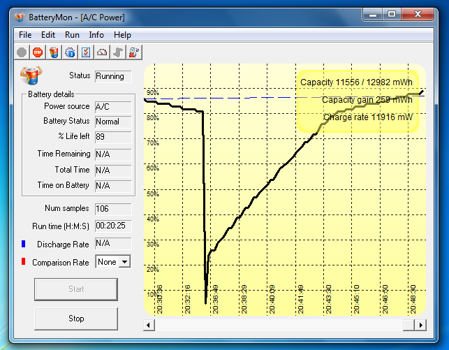

    Po takiej podmianie bateria w komputerze nadal jest wykrywana batmon pokazuje około 50% i trwa ładowanie szybko dobiło do 99% zauważyłem że komputer ładował dalej pokazując 99% i około 1000mW.

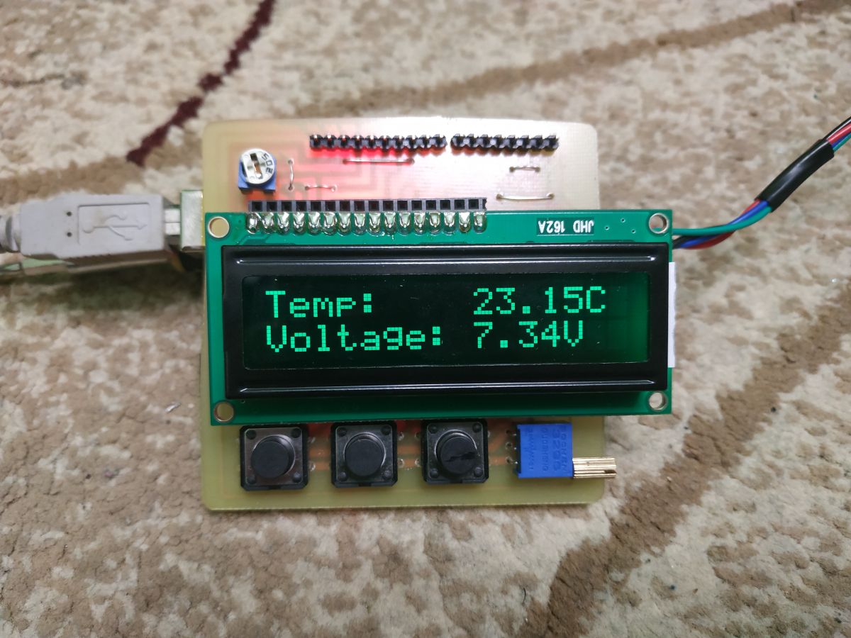

    Zostawiłem to tak mierząc jednocześnie napięcie na ogniwach bo nie zakładałem obudowy i zauważyłem że napięcie gdy bateria szybko uzyskała 99% to napięcie na ogniwach było około 3.85V.

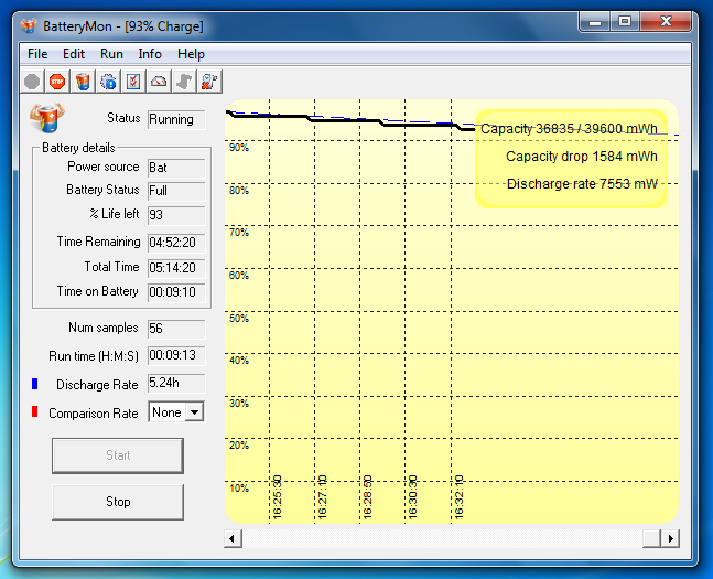

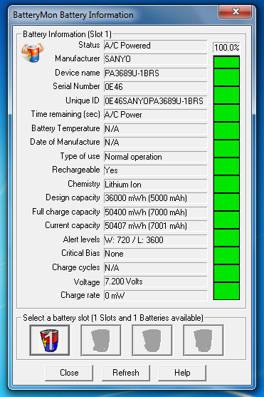

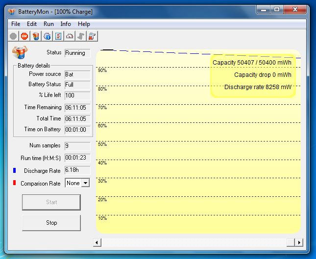

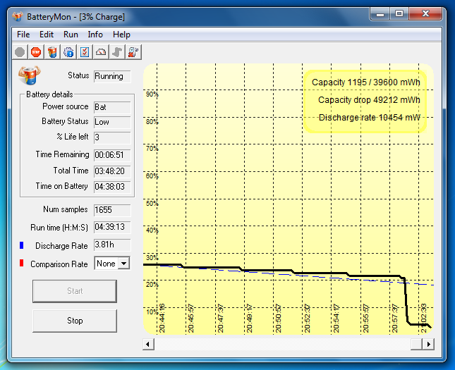

    Gdy zostawiłem włączony komputer kilka godzin badając temperaturę i napięcie na ogniwach zauważyłem że napięcie się zwiększa i po około 6h napięcie na obu parach wzrosło do 4.16V a program Batmon pokazał 100% i 0mW ładowania - no i zmienił górną flagę tak że zyskałem pojemność baterii.
    Zrzut ekranu programu BatteryMon z wykresem i danymi o baterii
    Po klaibracji czyli pełnego rozładowania i ponownego ładowania pojemność jeszcze się zwiększyła
    Kontroler zbudowany na BQ8030 i BQ29330

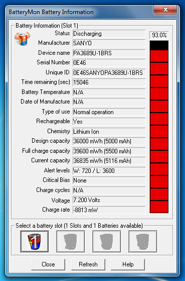

    I tak pierwsza bateria została odzyskana - już kilka razy korzystałem z regenerowanej baterii i wszystko wskazuje że działa poprawnie, znikł też problem komunikatu Rozważ wymianę baterii i wczesnego wyłączania się - nawet przy pierwszej próbie na 0% chwilę chodził więc pełen sukces.

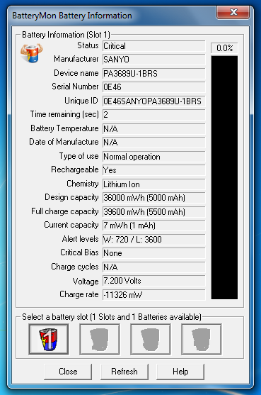

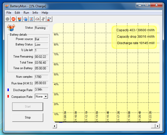

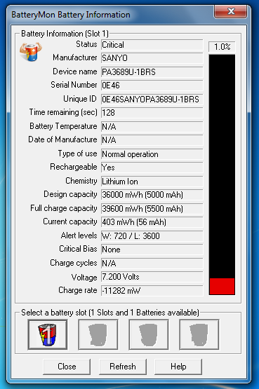

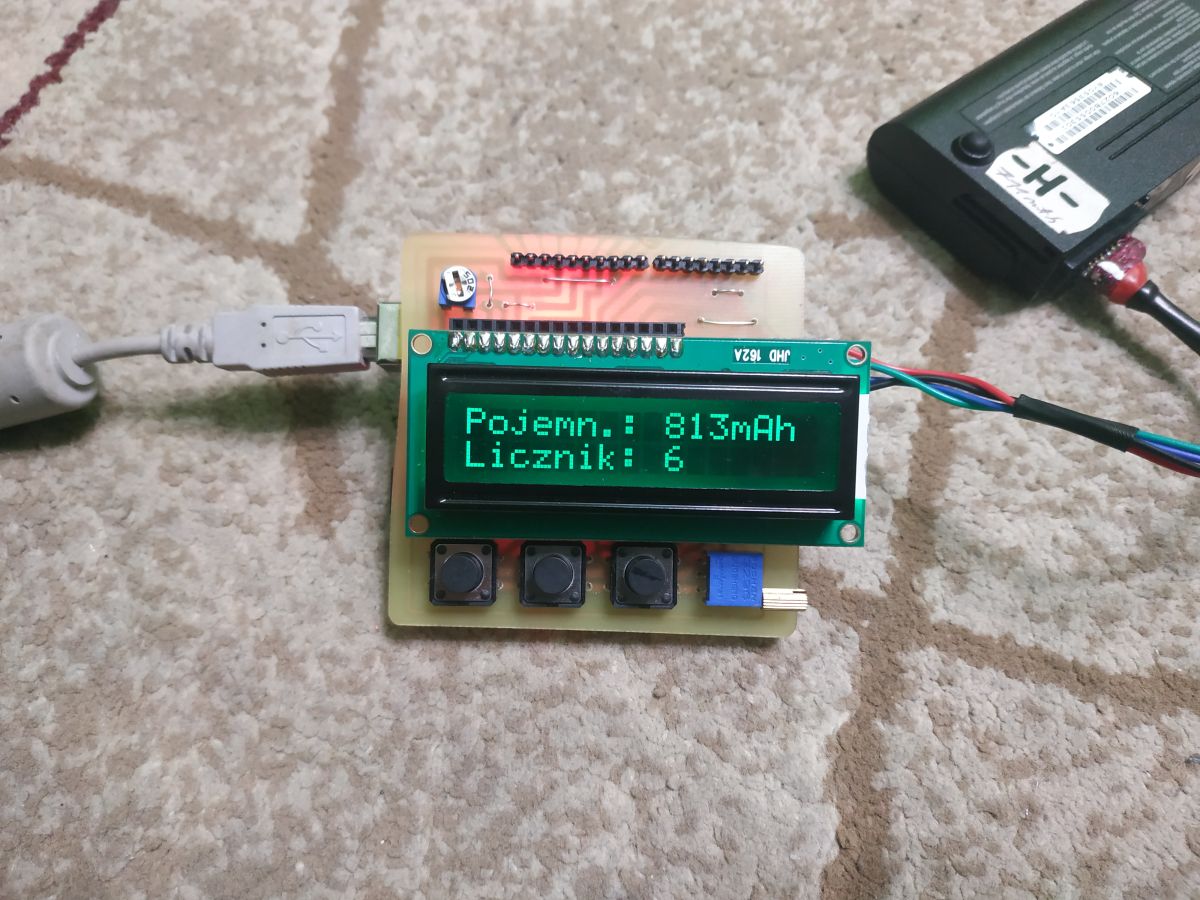

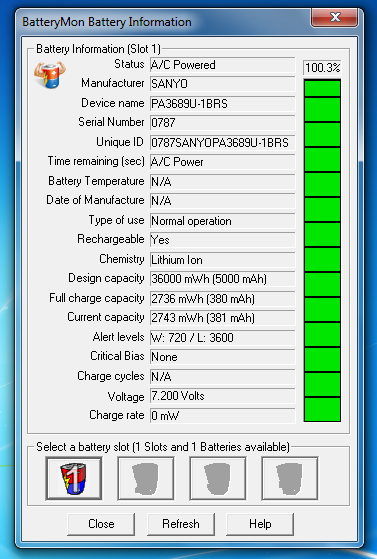

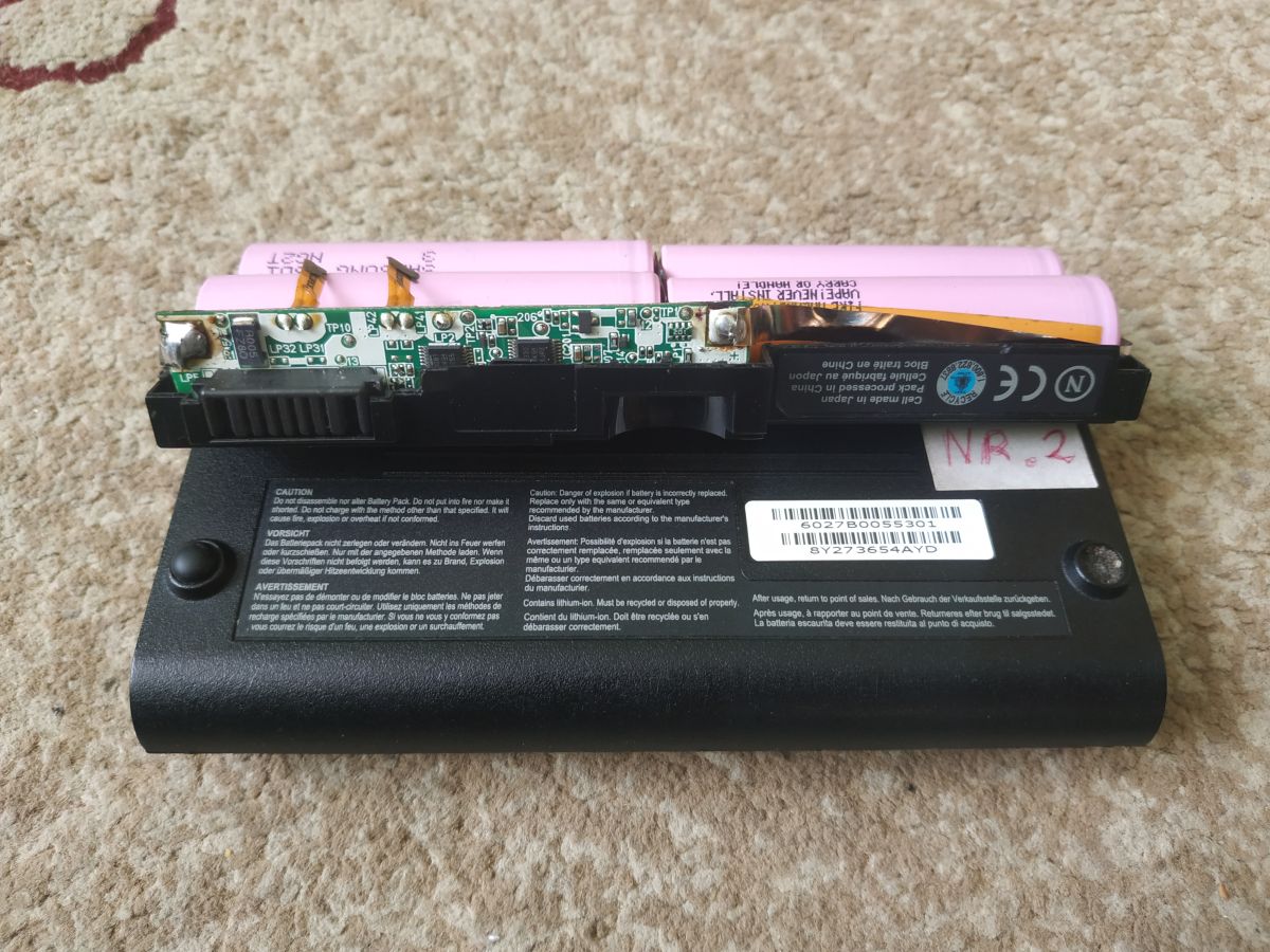

    Podbudowany sukcesem sięgnąłem do drugiej baterii aby wykonać to sam jednak tu sytuacja mnie zaskoczyła.
    Bateria trzyma też około 20 min ale Batmon wskazuje dużo mniejszą pojemność bo około 400mAh
    Zrzut ekranu programu BatteryMon pokazujący informacje o baterii litowo-jonowej SANYO.
    Niestety powyższy sposób tu nie zadziałał. Trzeba szukać dalej.

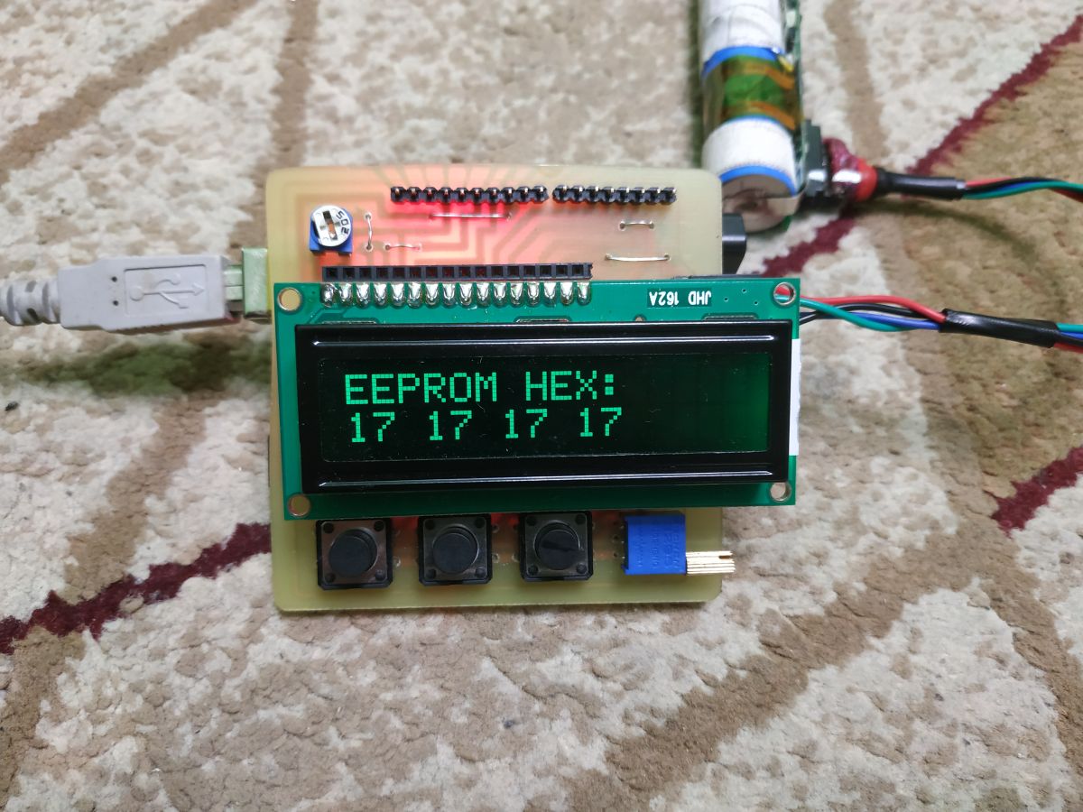

    Po wgraniu kodu Arduino ze strony wyżej otrzymuję w serial monitor inne dane - takie.
    Kod: Arduino
    Zaloguj się, aby zobaczyć kod
    Zrzut z mojej baterii po odświeżeniu portu szeregowego
    Kod: Arduino
    Widać od razu że nie odblokowała się bateria co ciekawe trzy wartości które na filmie Autor ma każdy inny u mnie są takie same, jedynie dostęp mam do odczytu podstawowe parametry.
    Nic za bardzo dalej nie zrobiłem może macie jakiś pomysł aby zmodyfikować kod - ale coś mi się wydaje że bez wykonania inżynierii wstecznej dalej nie osiągnę tym sposobem, chyba że macie jakieś pomysły lub materiały jak to obejść.

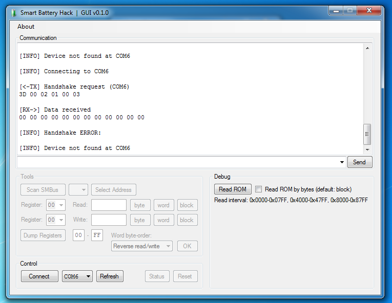

    Przy uruchomieniu kodu Arduino na serial monitor są tylko trzy krzaczki pomimo poprawnie ustawionej szbkości.
    W folderze jeszcze jest programik który niestety nie chce się łączyć z baterią
    Zrzut ekranu programu Smart Battery Hack pokazujący błąd komunikacji
    wygląda na to że nie chce współpracować z baterią log z tego programu

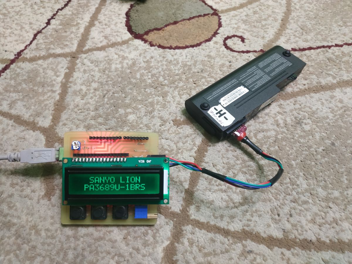

    Tu po wgraniu programu SmartBattery.ino
    W serial monitor pojawia się menu i kilka opcji do wyboru
    Kod: Arduino
    W innych opcjach poza read info uzyskuję Wire error - 3

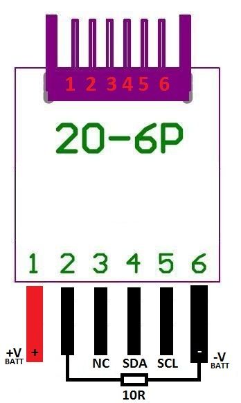

    Czyżby trzeba jeszcze coś podłączyć ja mam tylko SDA i SCL oraz GND i SDA i SCL podciągnięte do 5V z Arduino rezystorami 4.7k

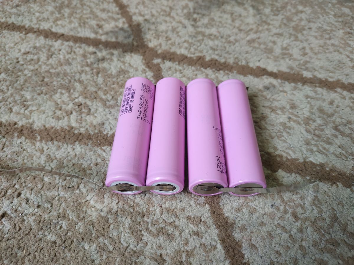

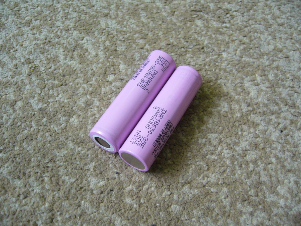

    Jak zadziała to mam cztery baterie i dokupił bym ogniwa SAMSUNGA nowe max chyba są 3500mAh więc można by baterię podkręcić do 7000mAh.
    Jeśli się uda na używkach to się zamówi nówki.

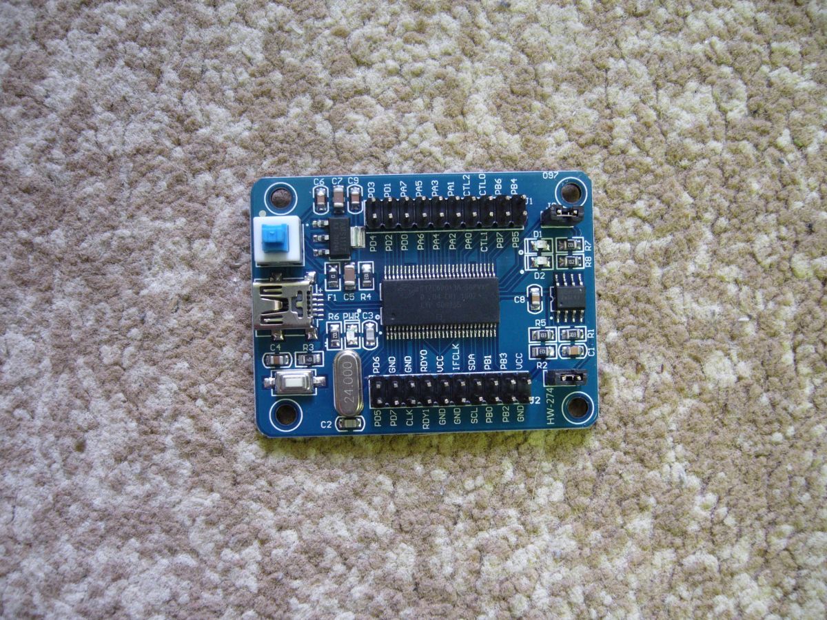

    Często korzysta się w regeneracji baterii z USB Bridge CP2112 (usb-SMBus). Mnie to czeka z z baterią Lenovo. Sprawdź jakie napięcia obsługuje BQ żebyś nie uwalił tymi 5V.

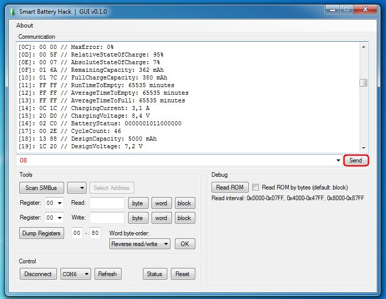

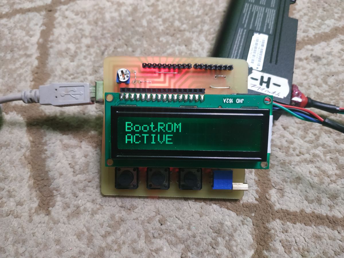

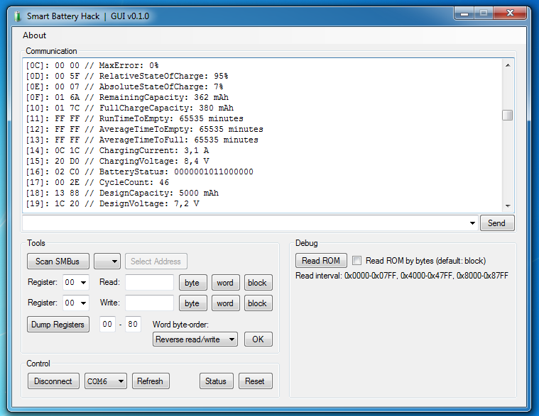

    Witajcie opiszę kolejne zmagania ze SmartBattery i Arduino.

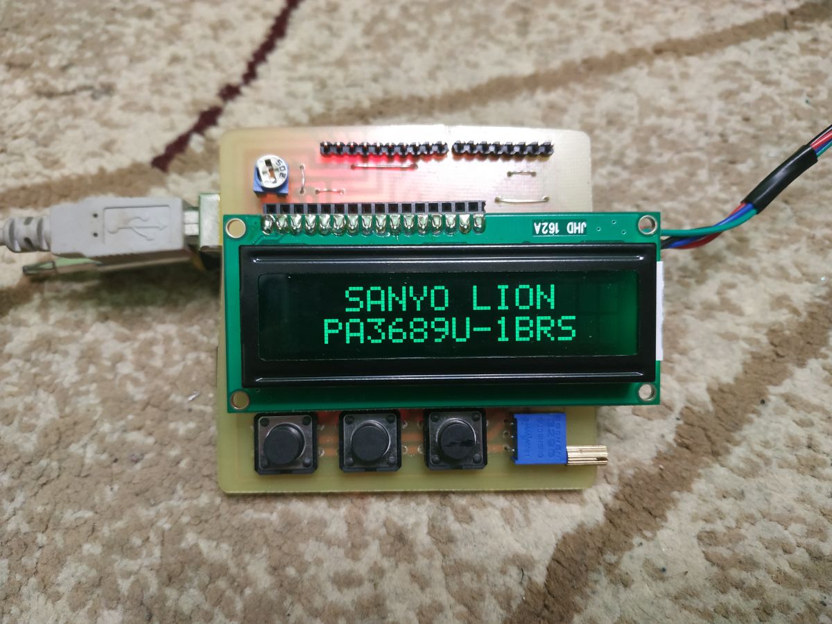

    Krok do przodu - udało się uruchomić komunikację z programem SmartBatteryHack.exe
    Zrzut ekranu programu Smart Battery Hack z parametrami baterii
    Aby to uczynić potrzeba wgrać wcześniej soft SmartBatteryHack.ino udostępnione razem na Github.
    Teraz można skanować adresy i je odczytywać lub zapisywać w zależności od statusu zabezpieczeń układu.

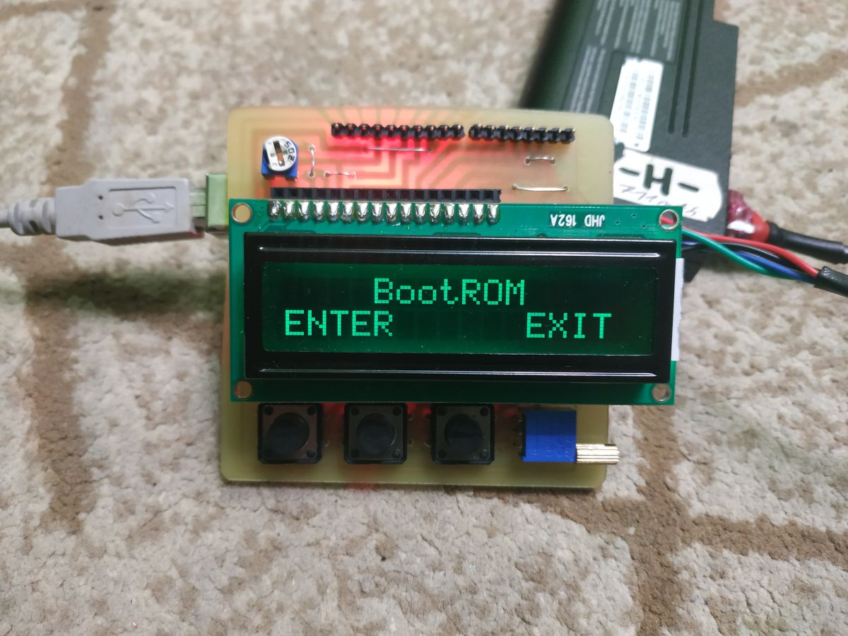

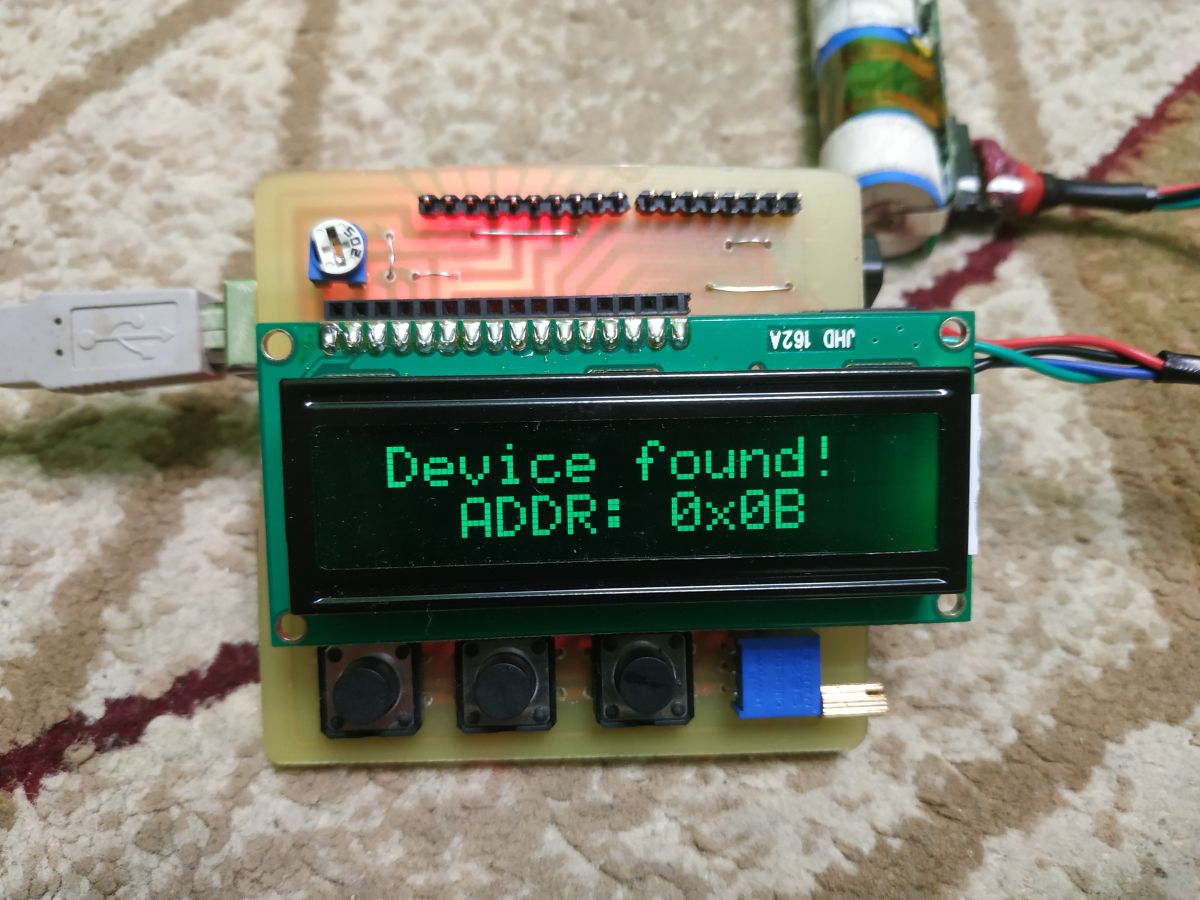

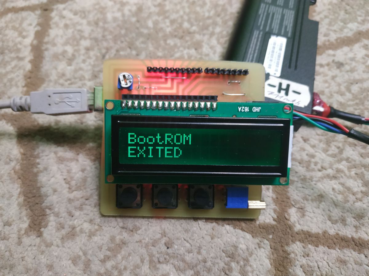

    Póki co zamówiłem kolejne zabawki aby móc dalej bawić się kontrolerami
    https://pl.aliexpress.com/item/1005005472604933.html
    https://pl.aliexpress.com/item/1005006570297490.html
    To pozwoli sprawdzić metody podane w filmie który podesłaliście oraz metody użyte w tym linku
    https://www.karosium.com/2016/08/hacking-bq8030-with-sanyo-firmware.html?m=1
    https://m.youtube.com/watch?v=1IuDC3vI9Ck
    https://m.youtube.com/watch?v=g4CH6YcaOHg

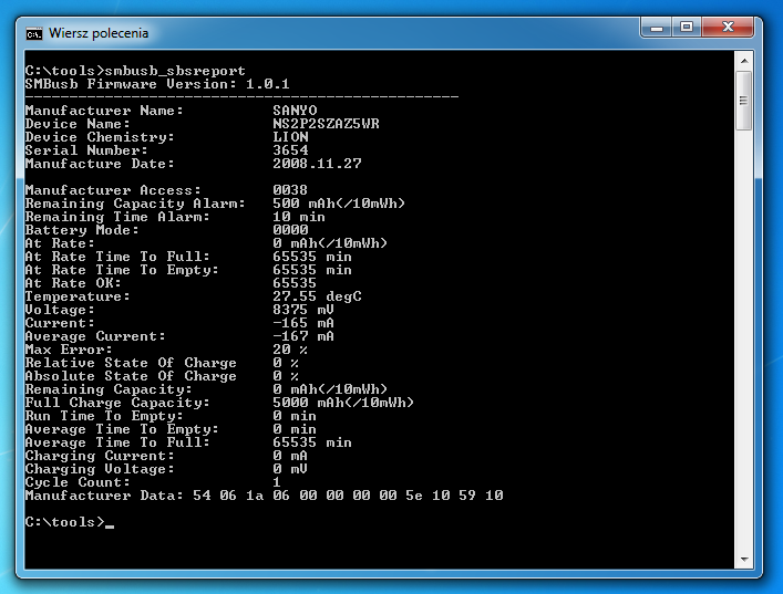

    Autor w powyższym linku opiera się na innej metodzie inżynierii wstecznej zdekompilował kod aby znaleźć słowa które otwierają dostęp.

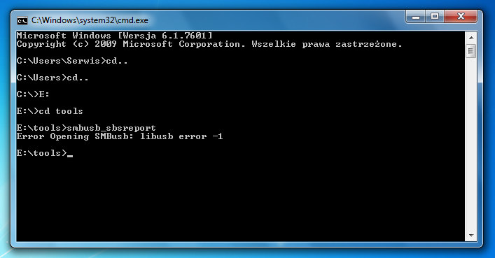

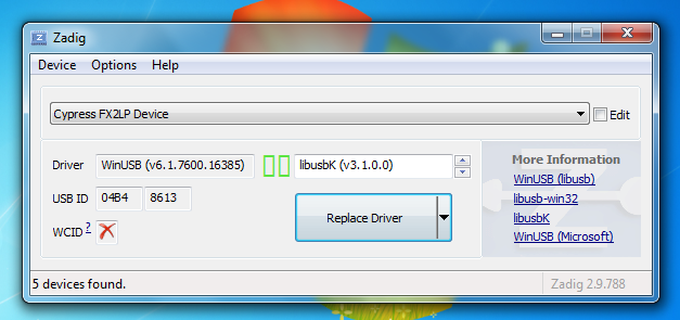

    Użył do tego tego układu (zamówiłem)
    https://www.karosium.com/p/smbusb.html

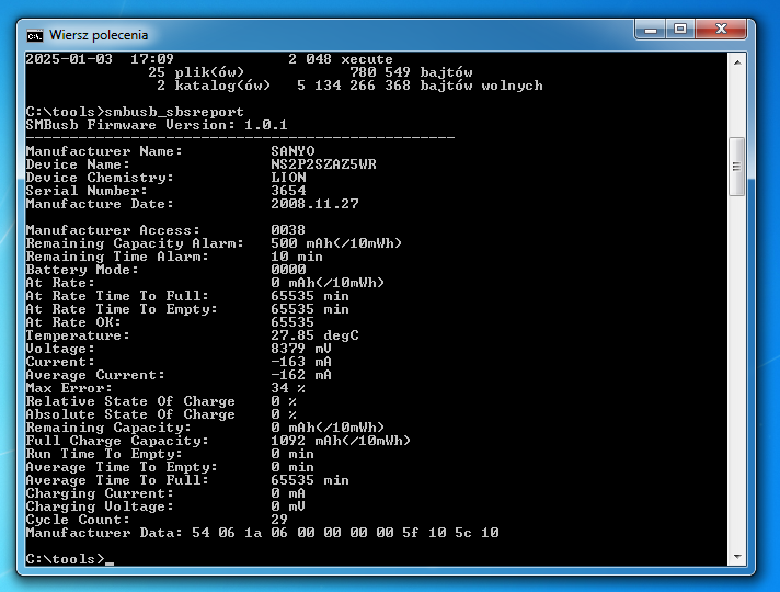

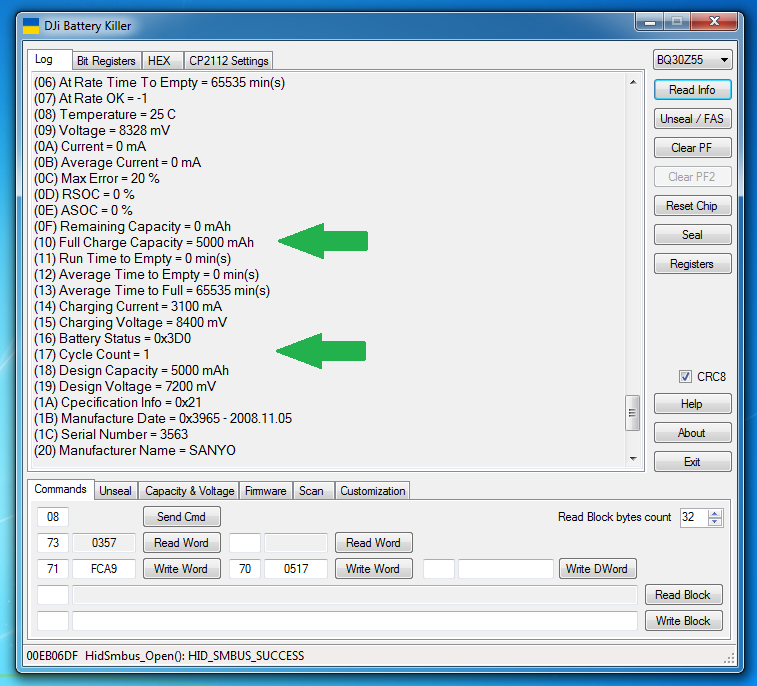

    Po zapoznaniu się z artukułem najważniejsze jest to
    1. Send 0x0214 to 0x71
    2. Read Word X from 0x73
    3. Send (0x10000 - X) to 0x71
    4. Send 0x0517 to 0x70
    A więc mając Arduino pomyślałem że mogę to zrobić programem SmartBatteryHack.exe
    No to do dzieła.
    Wbijając kolejno nie pod 00 klucze jak to było poprzednio tylko tak jak autor radzi powyżej.
    Kod: Arduino
    Wartości 1717 zmieniły się na 0384 czy to dobrze nie do końca bo zeskanowałem obszar adresów 70-FF
    Po ponownym skanowaniu 00-2F program się zawiesił i niestety prawdopodobnie uwaliłem kontroler.
    Ale po ponownym podłączeniu odczytałem już inne wartości z adresów 0906
    Kod: Arduino
    Próby odczytu sektorów 00-2F
    [RX->] SMBus register dump (00-2F)
    Kończyły się zawieszeniem programu
    Wcześniej jednak udało mi się soft pobrać za pomocą programu (aczkolwiek nie wiem czy nie został już uszkodzony) Ale co mi tam ...
    Przy kolejnym podpięciu zauważyłem że pierwsze 20 adresów powoduje zawieszenie programu odczyt 20-70 już powiduje odczytanie zawartości niestety odczyt każdego adresu aż do FF - kończy się niestety wpisami FFFF co oznacza że albo pamięć jest pusta albo nie mam do niej dostępu i kontroler jest zablokowany.
    Kod: Arduino
    No cóż nie pykło, próby zapisu obojętnie jakiej komórki też nic nie dają więc możliwe że jest zablokowany. Ale program SmartBatteryHack.exe potrafi jedynie zczytać do pliku zawartość (mam dwie w tej chwili wersje bin ta z 1717 i inna którą udało się zgrać po siłowym wejściu w kontroler używając słów 0214 i 0517.
    Jak dostanę już zamówione zabawki to poprzez te układy można wgrać zawartość pamięci do kontrolera (o ile ten przyjmie cokolwiek) poprzez płytkę SMBus i zobaczymy czy uda się kontroler przywrócić do życia.
    Póki co mamy takie dane w BatMon
    Zrzut ekranu z programu BatteryMon pokazujący informacje o baterii Toshiba.
    Oczywiście nie ładuje, widać że wartości oszalały.

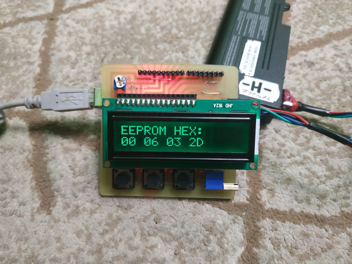

    Prawdopodobnie pierwszy kontroler już uwalony - chyba że wgranie softu przywróci go co myślę mało prawdopodobne.
    Przy wgraniu kodu z Arduino widać że teraz odczyt kluczy przedstawia się następująco
    Kod: Arduino
    Widać że parametry wpisane w pamięć uległy całkowitemu wykasowaniu lub dostęp do nich został zablokowany.
    To tyle póki co reszta jak przyjdą zabawki ;)

    te wartośći 1717 to ponoć występują kiedy kontroler jest w tzw. BOOT MODE. Wyjście z tego trybu następuje ponoć kiedy wyślemy komęde 08 do kontrolera. Info na załączonym obrazku.

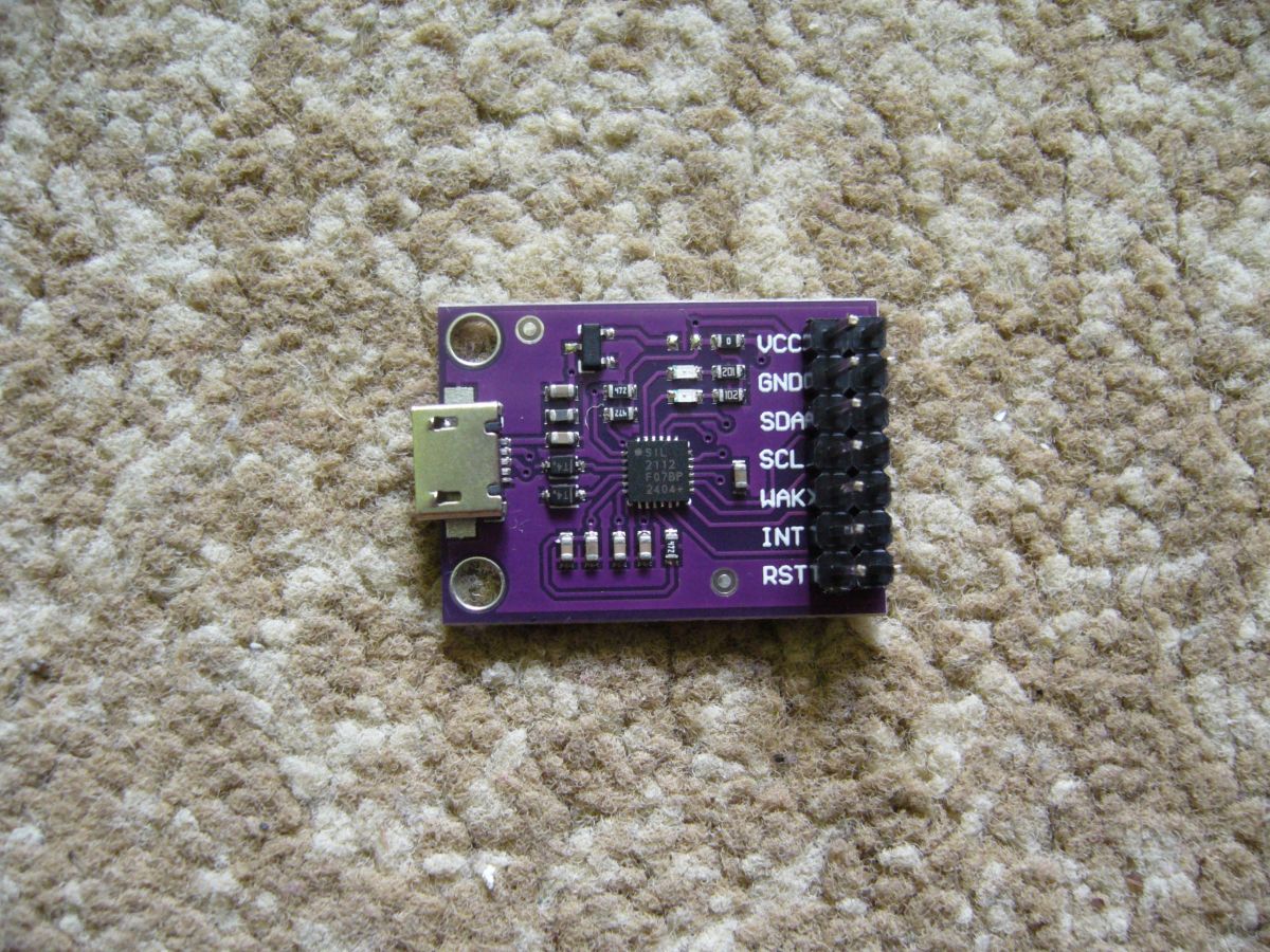

    Jak pisałem ostatnio zakupiłem zabawki tj dwie płytkie pierwsza to CP2112 a druga to FX2LP.
    Przy pomocy programy DJi Battery Killer oraz tego modułu CP2112.
    Fioletowa płytka z układem CP2112 na beżowym tle.
    I na podstawie tego filmu
    https://www.youtube.com/watch?v=uhSMc_fPxh8
    W skrócie polega to na sprawdzeniu poprawnego połączenia z baterią wybrania Chipu BQ30z55 odczytu informacji pakietu
    Po czym zrobienie czterech kroków o których mówi autor filmu jak również jest to opisane tutaj
    po tej operacji wchodzimy do trybu BootROM gdzie mamy już dostęp do odczytania i zapisania na dysku zawartości pamięci EEPROM
    W programie HxD lub innym edytorze edytujemy zawartość
    Offset 00000600 i komórki 01 i 02 to słowo to liczba cykli w systemie HEX należy podać zamiast istniejących 00 01 wtedy ustawiamy na 1 cykl ładowania.
    Offset 00000600 i komórki 03 i 04 to słowo to zapamiętana pojemność baterii przez kontroler oczywiście w systemie HEX - wartość jaką należy wpisać to 1388 (odpowiednio 5000) co oznacza pojemność 5000mAh.
    Teraz zapisujemy zmiany i wgrywamy do układu zmieniony bin, po czym opuszczamy tryb BootROM

    Zakupiłem do tego celu 4x Li-ion SAMSUNGA 3500mAh co da mi pojemność nie 5000mAh a 7000mAh i po wgraniu do kontrolera pojemności 7000mAh (póki co bez wymiany ogniw czas na baterii to ponad 6h) pokazuje BatMon
    Zrzut ekranu programu BatMon z informacjami o baterii laptopa.
    Jak się bawić to się bawić - zakupione akumulatory oczywiście 4szt
    Dwie fioletowe ogniwa litowo-jonowe Samsung leżące na dywanie.

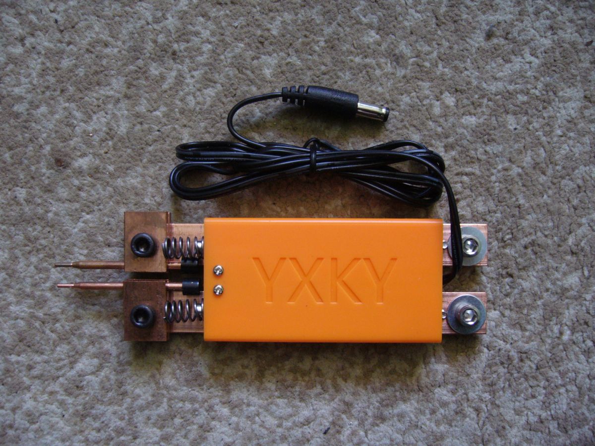

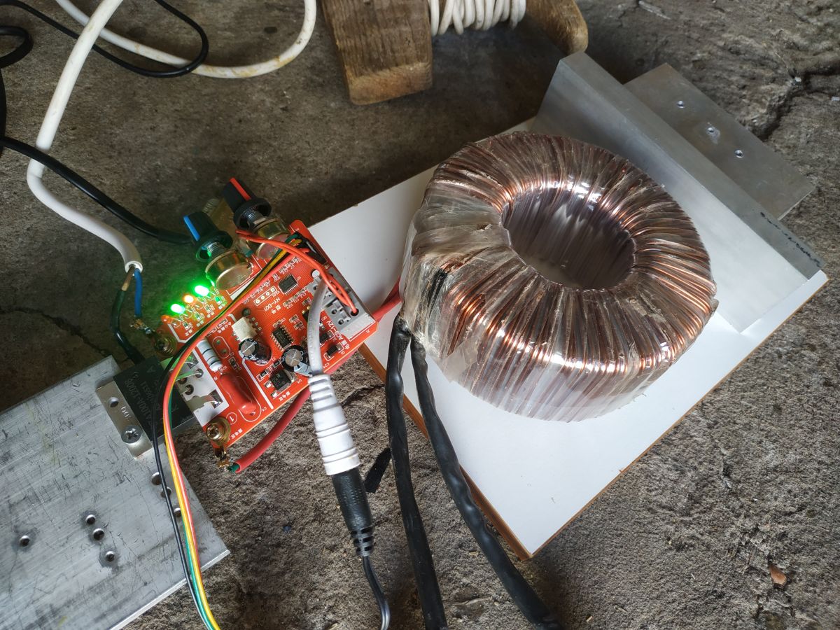

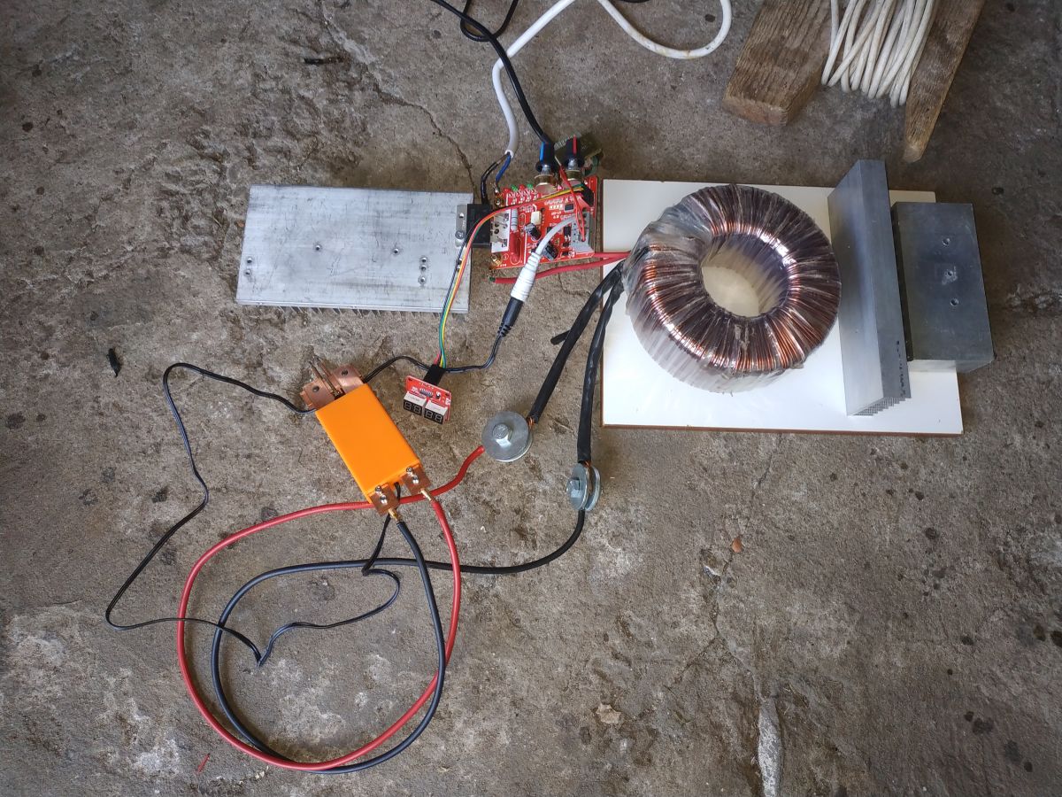

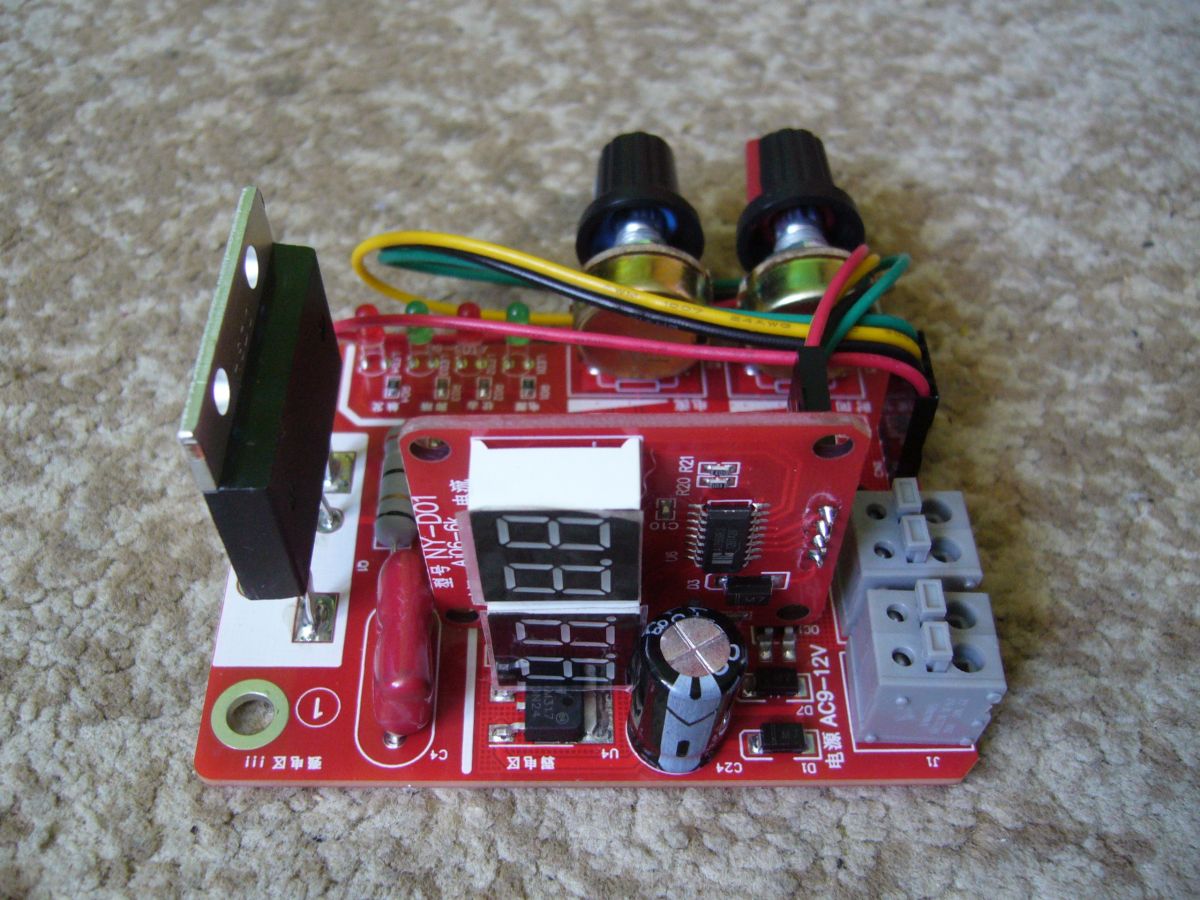

    Właśnie dotarło kolejne "ogniwo" mojej układanki tj moduł zgrzewarki do ogniw Li-ion
    Elektroniczna płytka z elementami na czerwonym tle
    Moduł zgrzewarki do ogniw z napisem YXKY na pomarańczowej obudowie.

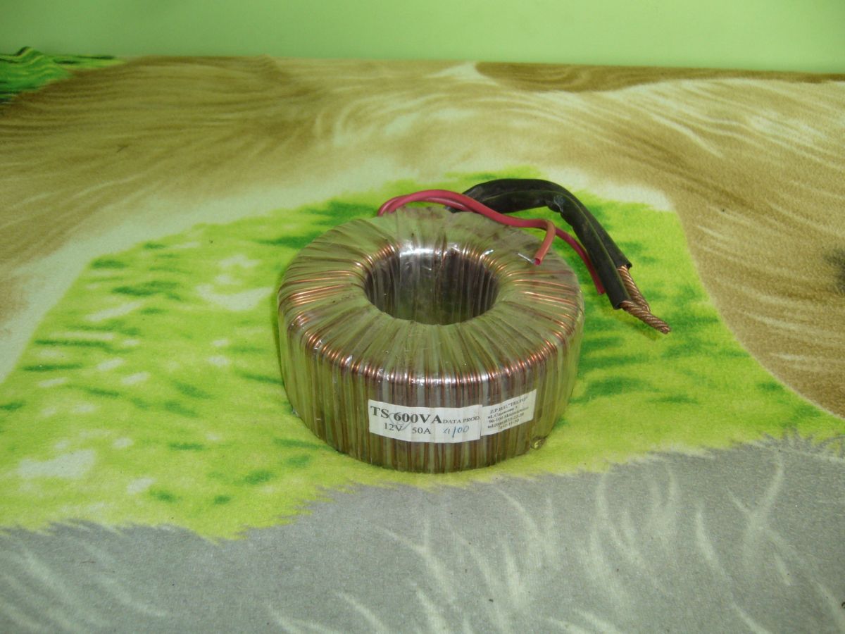

    Do tego mam transformator 12V 50A czyli 600VA powinien się nadać a jeśli nie to się posłucha YT i rozbierze się jakąś mikrofale - tamte trafa podobnież idealnie się nadają do tego modułu.
    Transformator toroidalny TS 600VA na tle zielonego materiału.

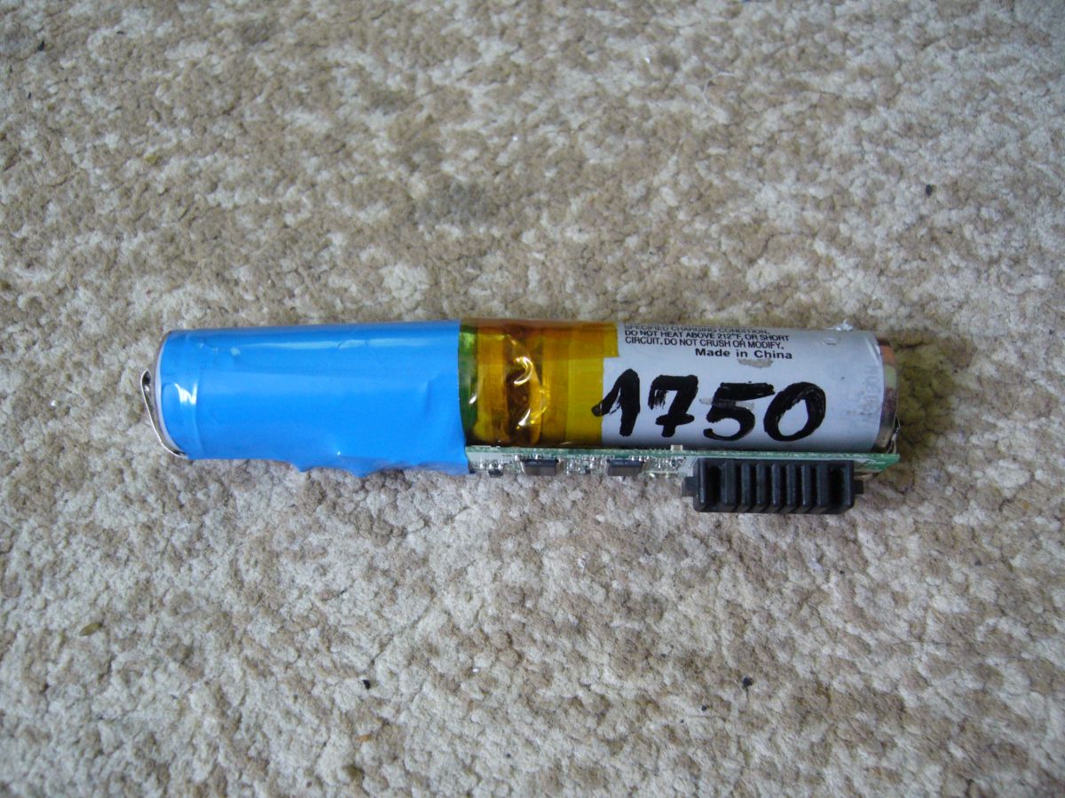

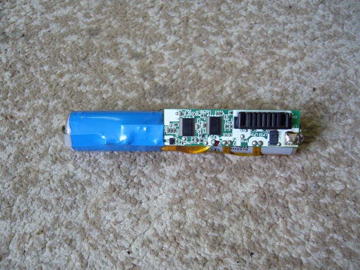

    Po wgraniu wsadu eeprom z innej pamięci ożył ten kontrloler co go wcześniej uśmierciłem ;)
    I zrobiłem z niego ulepek ;) czyli królika doświadczalnego.
    Bateria litowo-jonowa owinięta niebieską taśmą z widocznym układem scalonym.
    Bateria litowo-jonowa z oznaczeniem „1750” na obudowie na tle dywanu.
    Próbowałem ubić ulepka ale nie udało mi się oto kilka wniosków i mitów odnośnie tego kontrolera.

    Program BatMon pokazuje poprawną pojemność w moim przypadku 5000mAh i doładowuje akumulatory zaczynając od 0% (nawet gdy akumulatory są naładowane w 95% to świadczy o usunięciu flag) po pełnym doładowaniu następuje skok do 100% i kontroler w tym miejscu zapisuje flagę 100% czyli bateria naładowana.

    Pora na kolejną płytkę FX2LP
    Moduł elektroniczny z niebieskim przyciskiem, złączem USB i różnymi komponentami na niebieskiej płytce PCB.
    Za pomocą tej płytki można zrobić to samo co za pomocą CP2112 ale dodatkowo z tego co się orientuję można zgrać oprócz zawartości pamięci eeprom również oprogramowanie układowe co może być przydatne w przypadku uszkodzenia takowego, oczywiście jak uda mi się odpalić drugą płytkę to wytestuję to na moim ulepku ;)

    Uruchomiłem drugą płytkę którą wcześniej pokazałem.
    W przypadku płytki CP2112 nie trzeba było instalować sterowników - system sam wgrywa odpowiednie sterowniki
    W przypadku FX2LP były problemy z zainstalowaniem sterowników do tej płytki - standardowo te które proponuje system nie działają.
    Niby wszystko w systemie poprawnie zainstalowane ale przy próbie używania poleceń wyskakuje taki błąd - ten błąd jest związany z brakiem komunikacji
    Zrzut ekranu konsoli Windows z błędem libusb error -1.
    Na szczęście jest taki programik ZADIG 2.9 - nie trzeba mieć nic innego, można go pobrać stąd, pozwala wymienić sterownik.
    https://zadig.akeo.ie/
    Więc wymieniamy na libusbK v3.1.0.0
    Zrzut ekranu programu Zadig z urządzeniem Cypress FX2LP.
    Po takim zabiegu mamy połączenie z płytką możemy zaczynać zabawę
    Po pobraniu narzędzi opracowanych i udostępnionych przez
    Oraz postępując jak na tym filmie
    https://www.youtube.com/watch?v=1IuDC3vI9Ck
    Można również zresetować układ tzn licznik cykli oraz usunięcie flag pojemności.
    Można trochę więcej niż w przypadku CP2112 i DJI Battery Kiler
    Tu mianowicie można pobrać zawartość pamięci EEPROM w której dokonujemy zmian i wgrywamy do pamięci kontrolera.
    Dodatkowo można pobrać oprogramowanie układowe - przydaje się gdy się ubije przez przypadek soft na jednej baterii to można wgrać z drugiej identycznej baterii - taka operacja działa - dla testów skopiowałem oprogramowanie układowe z działającej baterii do mojej testowej - ma ona teraz taki sam numer seryjny.
    Raport uzyskany przed resetem pojemność 1092mAh i 29 cykli na liczniku
    Okno wiersza poleceń z raportem SMBus dotyczącym akumulatora SANYO.
    No i po resecie pojemność 5000mAh i 1 cykl na liczniku
    Zrzut ekranu okna Wiersza polecenia z raportem SMBus wyświetlającym dane baterii.

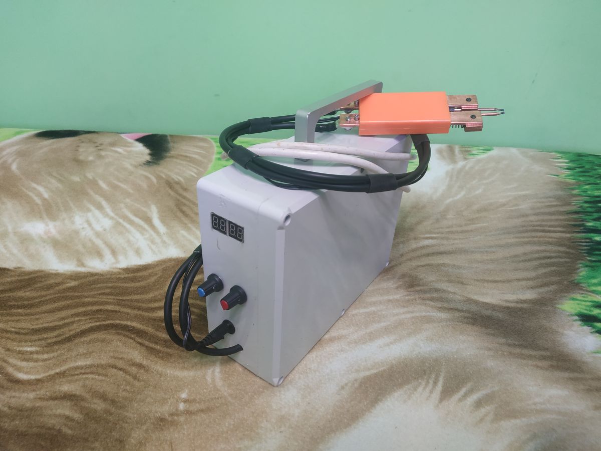

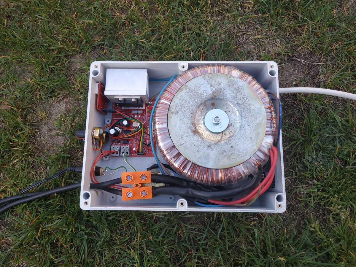

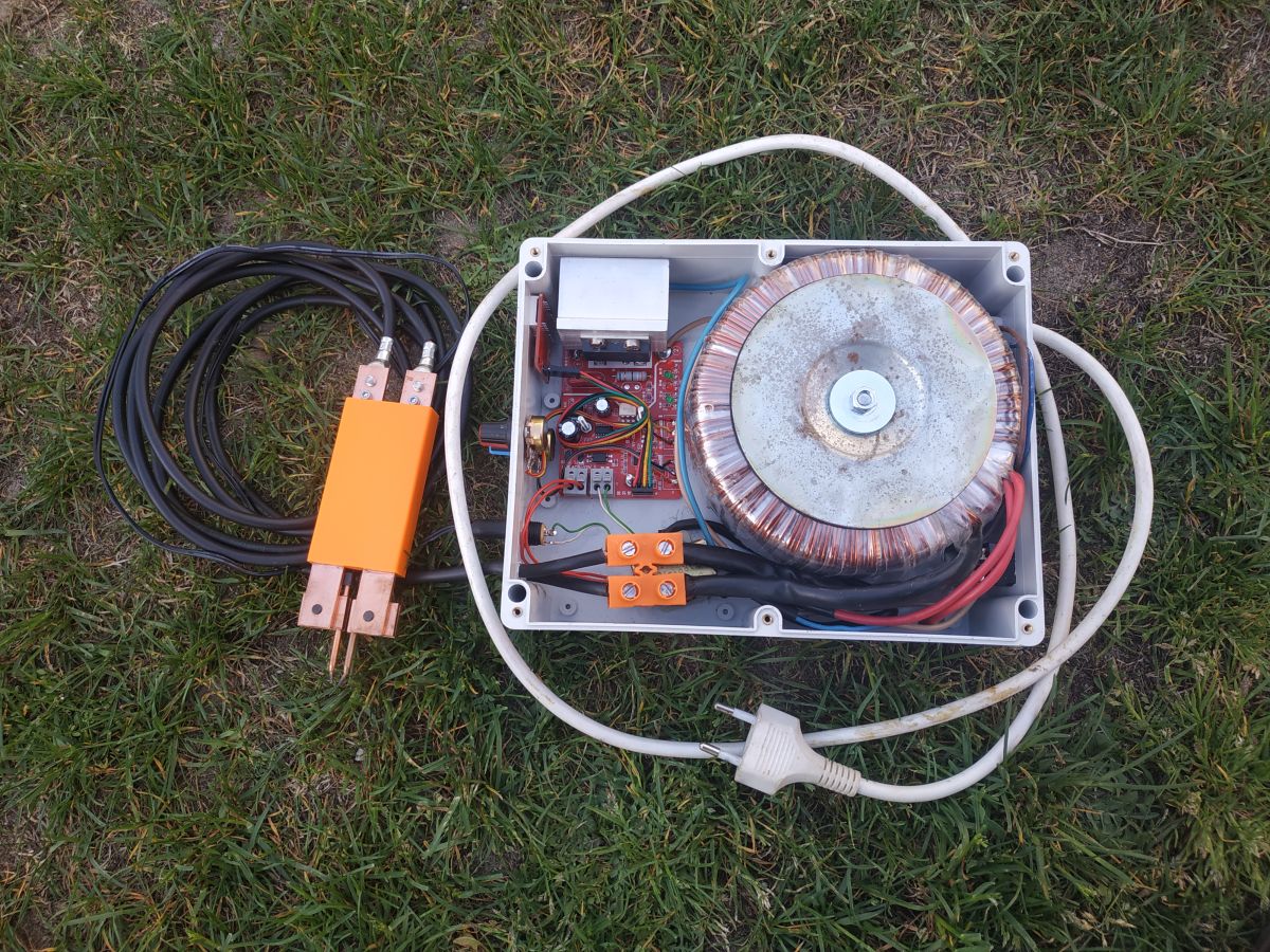

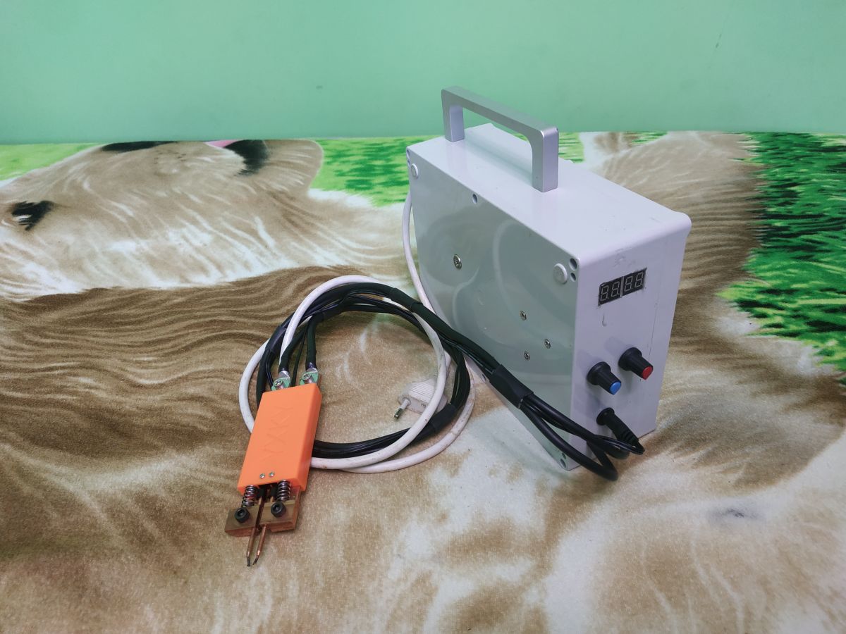

    Jako że udało się już ogarnąć reset tego kontrolera przyszedł czas na zbudowanie zgrzewarki z tego chińskiego modułu co wyżej prezentowałem.
    Najpierw na brudno ;) i pierwsze testy zakończone sukcesem.
    Zbliżenie na chiński moduł elektroniczny z podłączonym transformatorem toroidalnym i przewodami na betonowej podłodze.
    Zgrzewarka punktowa złożona z chińskiego modułu na betonowej podłodze, widoczny transformator toroidalny, przewody oraz elementy sterujące.

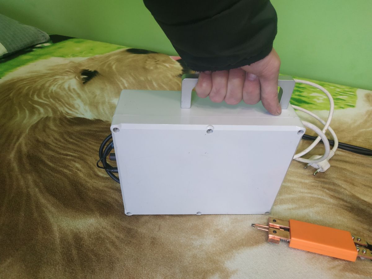

    A potem na czysto montując wszystko w obudowie.
    Zgrzewarka punktowa DIY z prostokątną, białą obudową, przewodami i uchwytem, leżąca na kocu z motywem zwierzęcym.
    Zgrzewarka punktowa z widocznym transformatorem toroidalnym i przewodami, zamontowana w plastikowej obudowie, leżąca na trawie.
    Zgrzewarka punktowa z transformatorem toroidalnym i elektroniką zamontowana w plastikowej obudowie na trawie.
    Małe urządzenie elektroniczne w białej obudowie z wyświetlaczem LED i dwoma pokrętłami, z przymocowanymi przewodami oraz uchwytem z pomarańczową osłoną.
    Osoba trzyma białą, prostokątną obudowę z uchwytem. Na łóżku obok leży przewód i małe urządzenie z pomarańczową rączką.
    A oto efekty po dobraniu czasu i mocy na 15 czas i 60 moc.
    Cztery ogniwa litowo-jonowe 18650 połączone taśmą niklową, gotowe do użycia w pakiecie baterii.
    Cztery cylindryczne ogniwa litowo-jonowe Samsung 18650 połączone metalową taśmą do zgrzewania punktowego, leżące na dywanie.
    Cztery ogniwa cylindryczne Samsung INR18650-35E zamontowane w plastikowej ramce na dywanie.
    Cztery różowe ogniwa litowo-jonowe Samsung 18650 zamontowane w czarnej obudowie baterii na beżowym dywanie.
    Rozebrany akumulator laptopa z widocznymi ogniwami i płytką kontrolera umieszczony na dywanie.
    No ikwestia resetu kontorlera i ustawienia pojemności fabryczenej 7000mAh zamiast oryginalnie 5000mAh
    Kontroler przyjął i poprawnie nadał flagi określając pojemność na 7001mAh
    Zrzut ekranu programu BatteryMon pokazujący pełne informacje o akumulatorze, w tym pojemność 7001 mAh.
    Przy odłączeniu zasilania laptop zaczął rozładowywać baterię i wskazał orientacyjnie czas pracy ponad 6 godzin na akumulatorze przeliczając zużycie do aktualnie wpisanej pojemności.
    Zrzut ekranu programu BatteryMon pokazujący szczegóły baterii laptopa, w tym pojemność, producenta i status rozładowywania.
    Zrzut ekranu programu BatteryMon pokazujący wykres rozładowania baterii laptopa oraz szczegóły dotyczące pojemności i zużycia energii.
    Po tym następuje rozładowywanie baterii i przy około 20% następuje crash dump czyli po prostu kontroler po pomiarze napięcia hibernuje komputer i po ponownym odpaleniu z baterii zmienia flagę pojemności z 7000mAh na 5500mAh (tyle widocznie moje ogniwa miały - ewentualnie też dochodzą kwestie chemii bo zainstalowałem inne ogniwa były orygnianie SANYO 2500mAh a teraz mam SAMSUNGI 3500mAh.
    Wykres rozładowania baterii laptopa w programie BatteryMon, pokazujący spadek pojemności i szczegółowe dane.
    Zrzut ekranu okna programu BatteryMon pokazującego szczegółowe informacje o stanie baterii laptopa.

    A ja zakończyłem regenerację baterii od laptopa - ogłaszam pełen sukces ;-)
    Po uformowaniu jest 5500mAh (z ogniw użytych miało być 7000mAh - zmierzyłem ogniwa ładowarka po pomiarach wskazała 6800mAh no ale przy prądzie rozładowania 300mA - a laptop przy pracy na pulpicie bez obciążenia bierze 600mA na jedno ogniwo - czyli prąd pobierany z baterii to jest 1.2A przy 7.4V co daje około 9W)
    Ale 5500mAh to bardzo dobry wynik - rozbieżności mogą wynikać z chemii bo były inne akumulatory SANYO 2500mAh a założyłem SAMSUNG 3500mAh inna charakterystyka rozładowania - teoretycznie kontroler ma możliwość ustawienia rodzaju chemii nawet znalazłem wartości HEX do podmiany w pliku EEPROM ale nie wiem na której komórce zapisuje.
    Kod: Text
    Możliwe że kiedyś to ustalę i wtedy ponownie sformatuję baterię z nowymi ustawieniami.
    Bateria po sformatowaniu.
    Regeneracja baterii w Toshiba NB100 - kontroler BQ8030DBT - jak zresetować I2C Arduino
    Łączny czas około 5 godzin 14 minut na baterii
    Ładnie równomiernie schodzi procent naładowania aż do 7% i pojawia się ostrzeżenie.
    Po ponownym uruchomieniu z baterii można dalej korzystać - co najważniejsze nie ma crash dump - przy starych zużytych ogniwach się to zdarzało.
    Po ponownym uruchomieniu 6% i działa dalej
    Do 1% jest 4 i pół godziny pracy na baterii
    I teraz 30 minut pracuje na 1% do 5 godzin
    Po czym jeszcze przeskakuje na 0% ale tu już wystarczy energii tylko na zamknięcie systemu około 1minuty
    Łączna praca ponad 5 godzin i dwie sekundy do końca ;) ale spokojnie można system zamknąć
    Więc pełen sukces ;)

    A tak wygląda crash dump po tym strasznie leci pojemność pakietu - kontroler zmniejsza zmierzoną pojemność przy takiej zapaści ale to oznacza że akumulatory są zużyte

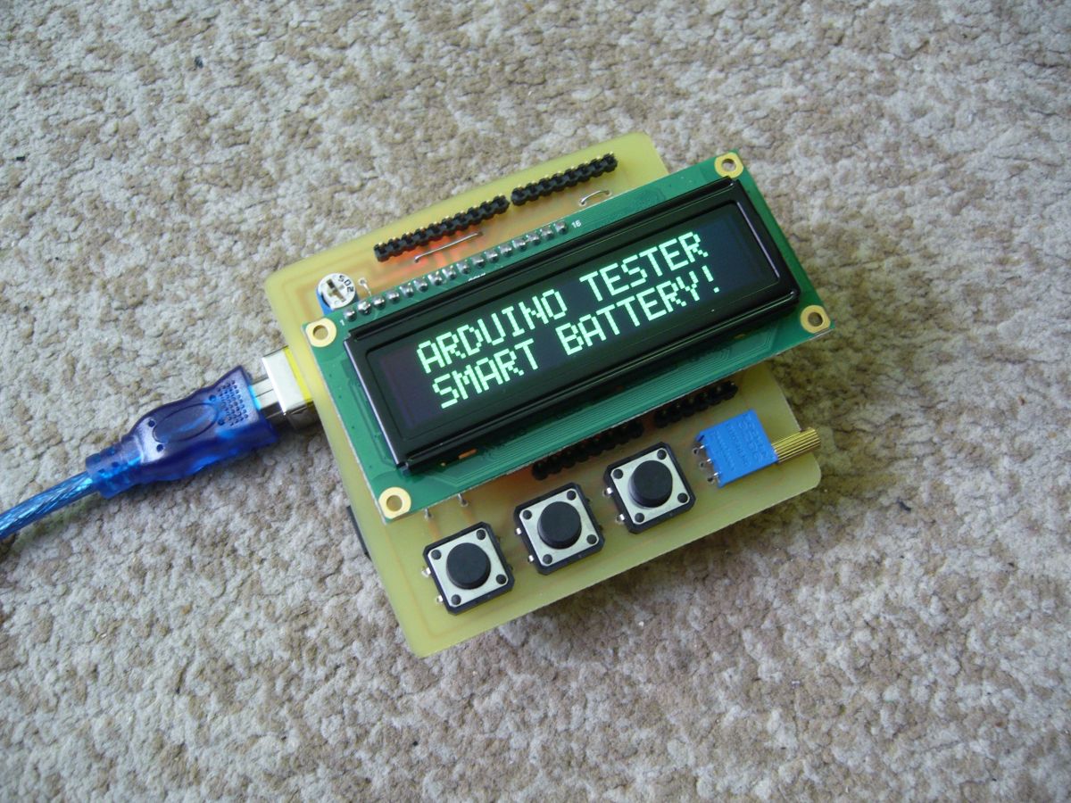

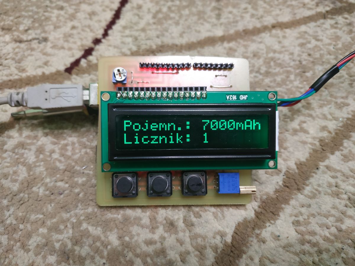

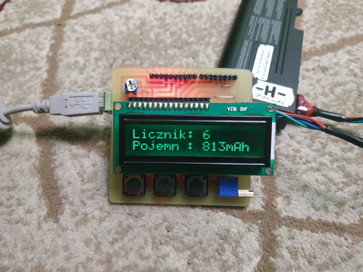

    No i przy okazji jest zgrzewarka do akumulatorów i doktorat napisany z kontrolera BQ8030DBT. Bateria używana już około 5x i cały czas zachowuje się tak jak opisałem, teraz przynajmniej spokojnie można pracować na laptopie bez stresu że przy 60% nastąpi hibernacja i koniec to już czas przeszły.
    Teraz pozostaje kwestia napisać skecz na Arduino który to będzie resetował baterię - część już napisałem jednak są problemy z zapisem bloków do kontrolera BQ8030DBT - proszę o pomoc w tym temacie, jeśli sami nie potraficie podeślijcie komuś kto mógłby coś pomóc w temacie - będę wdzięczny i w końcu zakończymy ten temat pełnym sukcesem.
    https://www.elektroda.pl/rtvforum/topic4119946.html
    Pozdrawiam ...

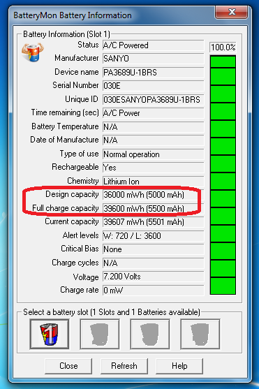

    Witajcie - trochę mnie nie było i nadal nie będzie więc kończę po woli ten temat, baterie używane już kilkakrotnie zachowują się lepiej niż nowe.
    Jedyny minus to uzyskanie pojemności 5500mAh a powinno być 7000mAh.
    Okazuje się że kontroler ma możliwość powiększenia tylko o 10% pojemności od wpisanej jako pojemność fabryczna
    Po pierwszym naładowaniu jest 7000mAh a po rozładowaniu do zera spada do 5500mAh
    Choć więcej jest w akumulatorkach bo zmierzone przed zgrzewaniem miały 3400mAh więc daje to 6800mAh.
    Tak więc kontroler uchlał 1300mAh - ale ta pojemność jest fizycznie w akumulatorach więc przy kolejnych rozładowaniach długo wisi na pojedynczych procentach i na 0% więc spokojnie można pracować wykorzystując pełną pojemność akumulatorów a w miarę ze starzeniem się ogniw i faktycznym zmniejszaniem się pojemności ogniw będzie się to dopasowywać w tej chwili jest zapas.

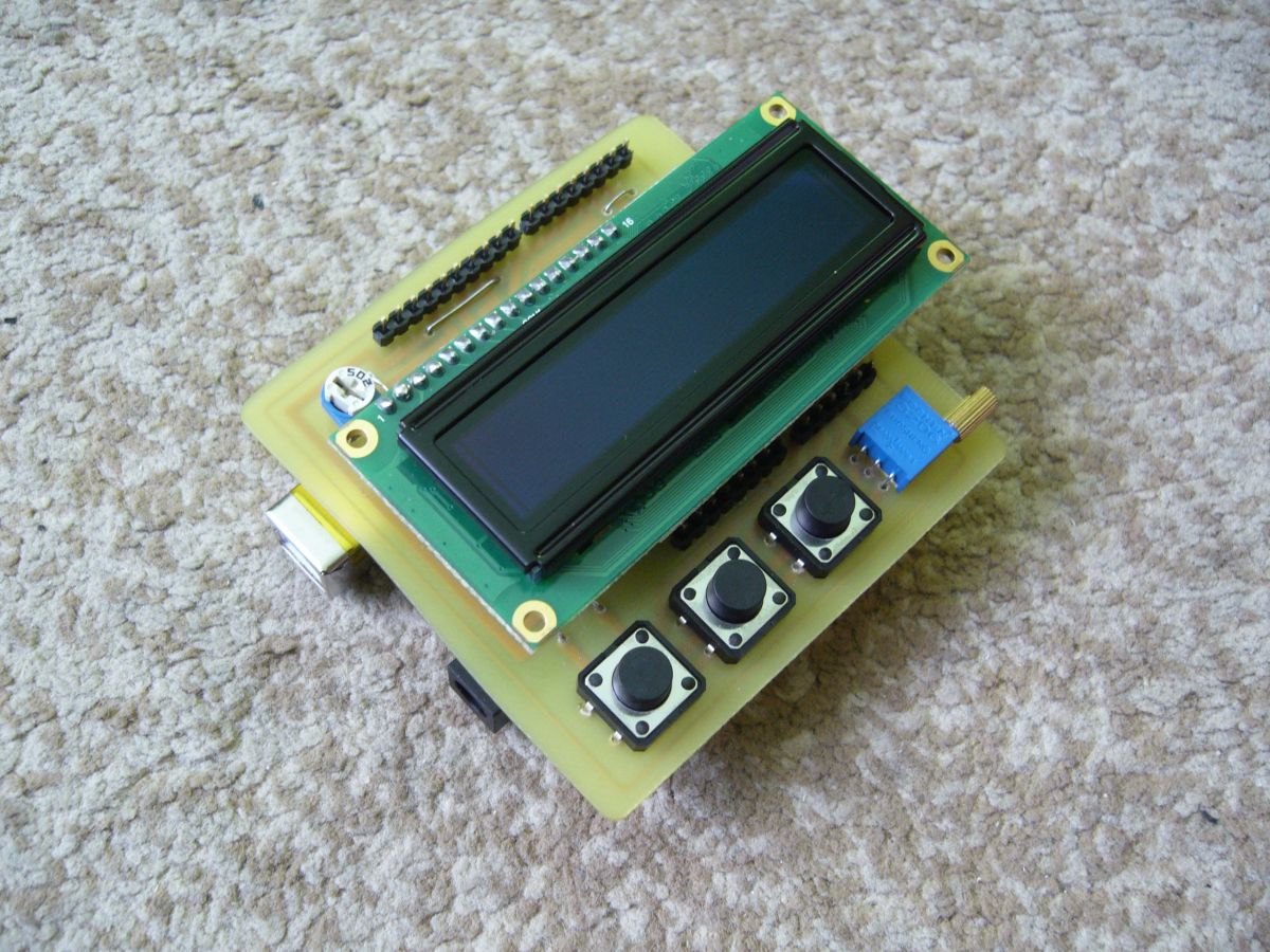

    Jakiś czas temu zbudowałem taki projekt - jest to nakładka na Arduino UNO zawierająca wyświetlacz LCD 2x16, trzy przyciski potencjometr oraz wejście I2C
    W sam raz dla testowania i zabawę I2C ze Smart Battery.
    Regeneracja baterii w Toshiba NB100 - kontroler BQ8030DBT - jak zresetować I2C Arduino Regeneracja baterii w Toshiba NB100 - kontroler BQ8030DBT - jak zresetować I2C Arduino
    Przygotowałem kilka skeczy - pierwszy z nich to odczyt parametrów baterii w trybie użytkownika. Podłączamy baterię w ten sposób do Arduino
    Warto pamiętać że piny SDA i SCL muszą być podciągnięte rezystorami 4.7k do 5V na Arduino (u mnie to jest zrobione na płytce - nakładce)
    Rezystor 10 Ohm jest po to aby uruchomić baterię tzn aby na skrajnych pinach - pojawiło się napięcie w moim przypadku to 7.4V - można wtedy obciążyć baterię i uzyskać dane ile prądu płynie poprzez baterię oraz kontroler sam oblicza czas pracy pozostały na baterii (do tej pory myślałem że robi to komputer - laptop) a po prostu laptop dostaje te dane z kontrolera.
    Wgrywamy pierwszy skecz Battery_Info_Serial_Monitor.ino
    Ten skecz podaje wszystkie parametry baterii na Serial Monitor

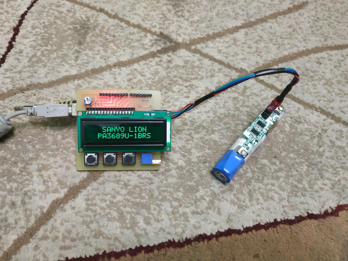

    Kolejny skecz Battery_Reader_LCD.ino
    Podaje na serial monitor mniej informacji odczytanych z baterii ale za to podaje te dane również na wyświetlaczu LCD
    Regeneracja baterii w Toshiba NB100 - kontroler BQ8030DBT - jak zresetować I2C Arduino Regeneracja baterii w Toshiba NB100 - kontroler BQ8030DBT - jak zresetować I2C Arduino Regeneracja baterii w Toshiba NB100 - kontroler BQ8030DBT - jak zresetować I2C Arduino Regeneracja baterii w Toshiba NB100 - kontroler BQ8030DBT - jak zresetować I2C Arduino Regeneracja baterii w Toshiba NB100 - kontroler BQ8030DBT - jak zresetować I2C Arduino
    I bateria przed wymianą ogniw (naprawą)
    Te skecze nie ingerują w stan baterii (tzn podłączając i odczytując dane nic nie zmieniamy w baterii - one są normalnie dostępne z poziomu użytkowania baterii - są one przekazywane do komputera i korzysta z nich np program BatMon którego używam do testów baterii.
    Kolejny skecz to BootROM_Enter_Exit_LCD.ino
    Tutaj już ingerujemy w baterię tzn wchodzimy lub wychodzimy z tryby BootROM.
    Ten skecz nie robi nic poza tym że wchodzimy i wychodzimy z trybu BootROM
    Ale po podłączeniu baterii wejściu w tryb BootROM i wyjściu z niego - skutkuje to tym że zostają automatycznie usunięte flagi pojemności czyli Full Charge Capacity - czyli po takiej operacji kontroler zaczyna na nowo mierzyć baterię.
    Dobre jeśli chcemy bez wymiany ogniw ponownie sformatować baterię - np gdy długo leżała i ogniwa nadmiernie się rozładowały - przez co po podłączeniu do komputera mieliśmy np 5000mAh a w ogniwach było zaledwie 1000mAh to niestety kontroler ucina nam 4000mAh - przy usunięciu flag pojemności zostanie nam przywrócona pełna pojemność baterii. Przy "pierwszym" ładowaniu po operacji będzie długo wisiał na 99% przy ładowaniu i będzie ładował bardzo małym prądem ale doładuje do pełna i odzyska nam utracone 4000mAh - to taki przykład. Jednak jeśli ogniwa faktycznie są zużyte nie pozostaje nic innego jak wymiana na drugie.
    Kolejny skecz Odczyt_Cztery_Slowa_Serial_Monitor_BootROM.ino
    To kluczowe - bateria musi być wcześniej w trybie BootROM czyli wchodzimy w ten tryb w poprzednim skeczu.
    Otwieramy serial monitor i tutaj mamy odczyt z pamięci EEPROM z komórek odpowiadających za cykle ładowania i pojemność zmierzoną
    Kod: Text
    Odpowiada to tej baterii zużytej - oczywiście wartości w HEX po dwie liczby czytamy czyli 0006 to liczba cykli a 032D to 813mAh

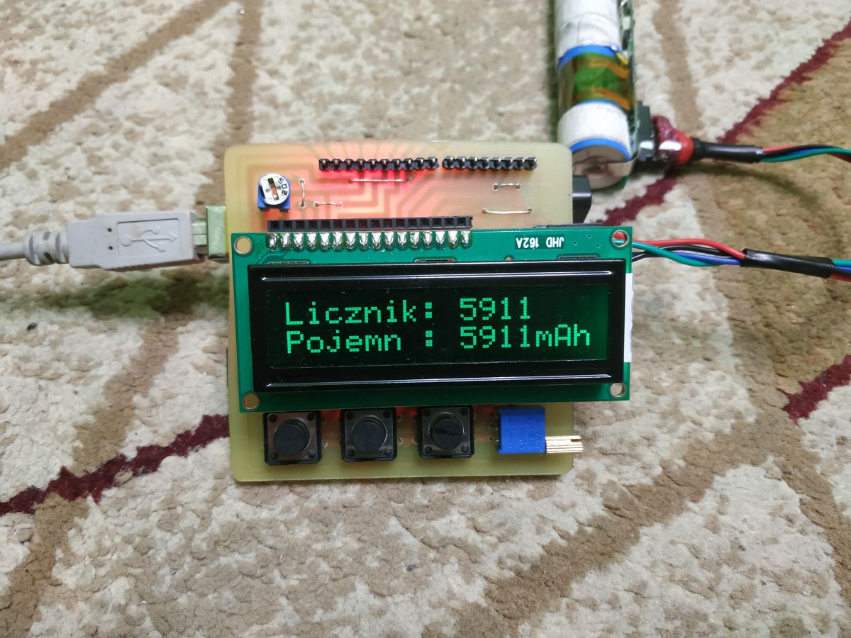

    I ostatni skecz Odczyt_LCD-BootROM.ino wyświetla nam na wyświetlaczu wartości komórek bezpośrednio odczytanych z pamięci baterii
    Gdy w tym skeczu podłączymy baterię która nie będzie w trybie BootROM otrzymamy owe tajemnicze 1717 - czyli te wartości które to na początku tematu sprawiały mi tyle problemów ;)
    Regeneracja baterii w Toshiba NB100 - kontroler BQ8030DBT - jak zresetować I2C Arduino Układ z wyświetlaczem LCD 16x2 pokazujący „Licznik: 5911” i „Pojemn: 5911mAh”
    Po odczycie w DEC mamy 5911 i tak to by się przedstawiało.

    Wertowałem dokumentację dostępną w necie i z pomocą AI i dostałem kilka odpowiedzi czemu płytka FX2LP radzi sobie z zapisem i odczytem pamięci a Arduino tylko z odczytem.
    Odpowiedź jaką otrzymałem jest taka że Arduino tylko emuluje protokół SMBus który to jest używany w komunikacji z baterią a płytka FX2LP jest komunikatorem po SMBus czyli natywnie wspiera w 100% tą komunikację, choć dodawałem funkcje do Arduino które wyliczały czas odpowiedzi PEC i inne dodatkowe sygnały który kontroler baterii spodziewał się otrzymać niestety nie udało mi się z powodzeniem uzyskać zapisu pamięci poprzez Arduino.
    Można to za to bezproblemowo zrobić równie tanią płytką jak Arduino FX2LP (pisałem o niej wyżej) Karosium przedstawił kompletny sposób resetu tego kontrolera za pomocą tej płytki oraz niezbędne narzędzia - linki podawałem wyżej w temacie.
    Jedynie co zrobiłem dla metody Karosium to napisałem plik bat który robi to za nas - nie musimy ręcznie wpisywać wszystkich komend - po wgraniu pliku bat do folderu z narzędziami SMBus wystarczy uruchomić plik aby uzyskać w tym samym folderze plik z oczytaną zawartością pamięci EEPROM. Po uruchomieniu pliku bat wystarczy czytać co wyświetla się w oknie i stosować się do informacji.
    W załączniku są dwa pliki bat - pierwszy z nich EEPROM Only odczytuje tylko zawartość pamięci EEPROM, potem daje czas użytkownikowi na zmianę zawartości pamięci np poprzez program HxD Editor i zapis zmienionej pamięci z powrotem do kontrolera.
    Drugi oznaczony Full oczytuje zarówno EEPROM jak i oprogramowanie układowe i potem je zapisuje.
    Dla zmiany pojemności baterii wystarczy uruchomić EEPROM Only.
