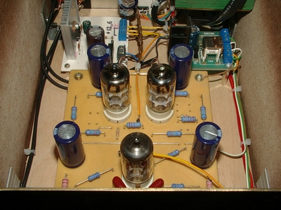

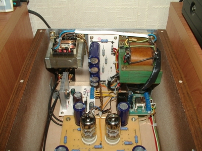

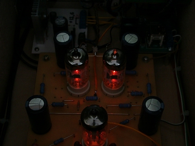

    Grzegorz Markowski
    Posty: 5321
    Pomógł: 900
    Ocena: 751
    MuNiO napisał:
    Czy istnieje jakies opracowanie przedwzmacniacza gramofonowego w wersji lampowej ?
    pozdrawiam
    Zrobiłem jakiś czas temu ten przedwzmacniacz http://www.jogis-roehrenbude.de/Leserbriefe/Carsten-RIAA/Carsten-RIAA.htm
    Zasadniczy układ pozostał bez zmian, wprowadziłem jedynie małe usprawnienia: zwieranie do masy stykami przekaźników sterowanych z układu czasowego, wyjść przedwzmacniacza, stabilizację napięcia żarzenia lamp.
    Brzmienie jest więcej niż zadawalające.
    GM
