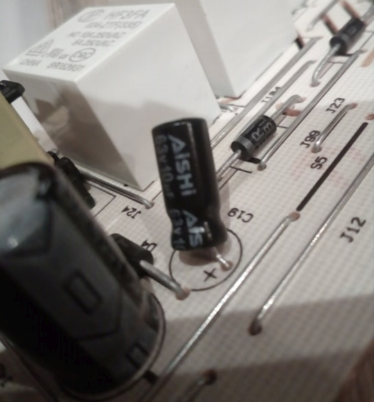

    Podpowie Pan jak sprawdzić i czy pod płytkę podpina się jakieś napięcie przy mierzeniu? Ten triak przekaźniki wygląda to mniej więcej tak, a poza tym łączą się dwa luty ze sobą w kilku miejsca tak ma być?
    Edit:

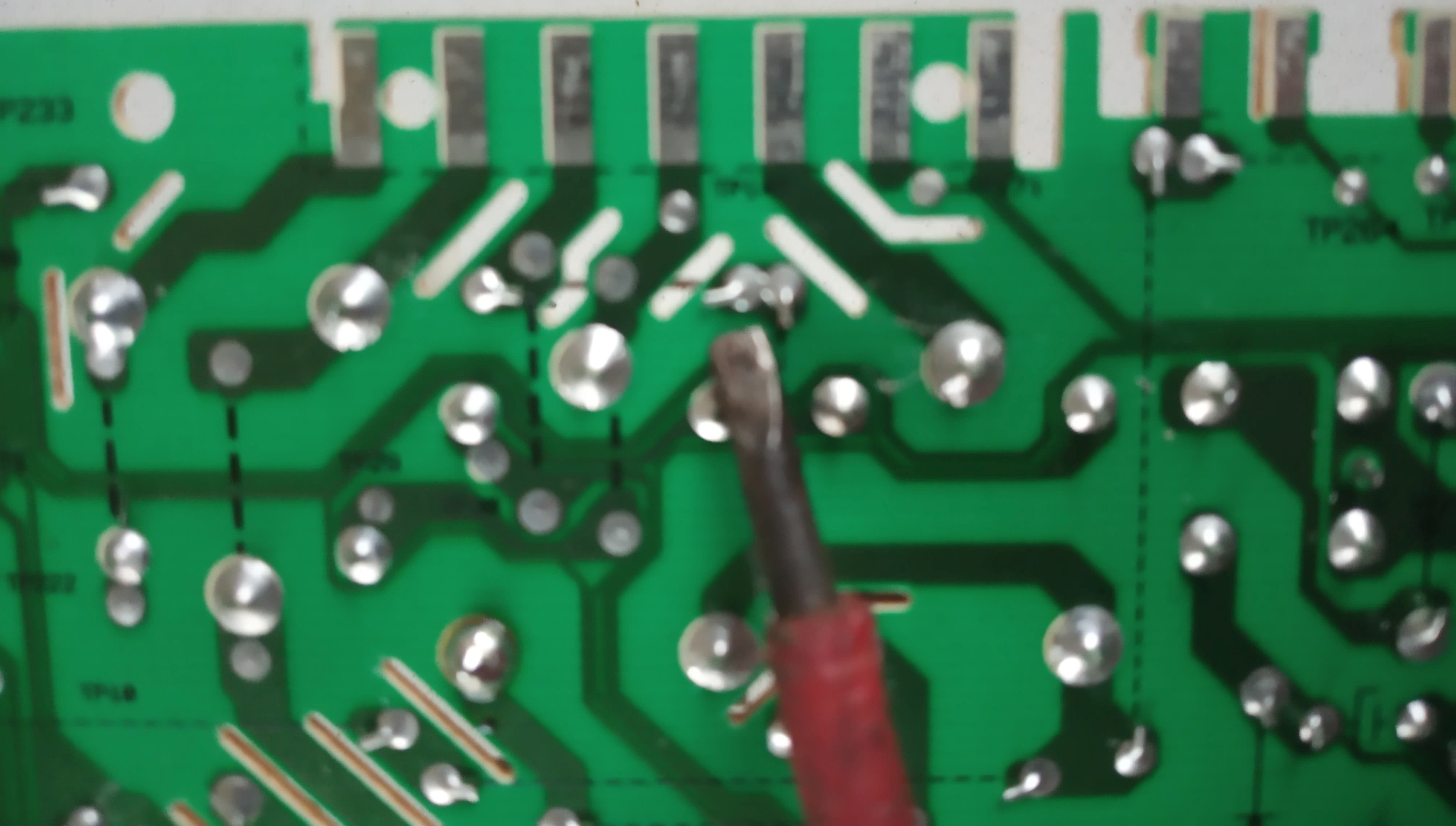

    Poszedłem za Pana radą i rozebrałem programator i niby wszystko ok. wygląda po za tym Chyba znalazłem przyczynę i to może być to? Ponadto czy taki lut jest normalny jak się dwa punkty łączą? Silnik sprawny na 100%, po nalaniu wody nic nie słychać zero błędów, tylko świeci się grzałka wirowanie to samo, a po kilku minutach na krótkim odpompowuje wodę odnośnie Pana pytań bo przypadkiem je usunąłem.
    Edit:
    Chyba znalazłem przyczynę jutro wymienię i dam znać mam nadzieje, że to tylko kondensator na płytce.

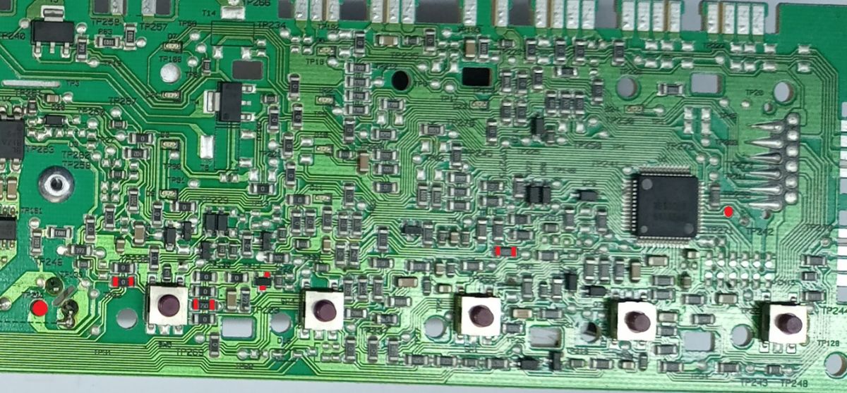

    Hi..
    1- clean the motherboard from humidity
    2- check The Triac BTB 12 600w
    3- check between the "G" and the microcontroller
    4-look at the picture
    Cześć..
    1- Oczyść płytę główną z wilgoci
    2- Sprawdź Triac BTB 12 600W
    3- Sprawdź między „G”, a mikrokontrolerem
    4- Spójrz na zdjęcie.
