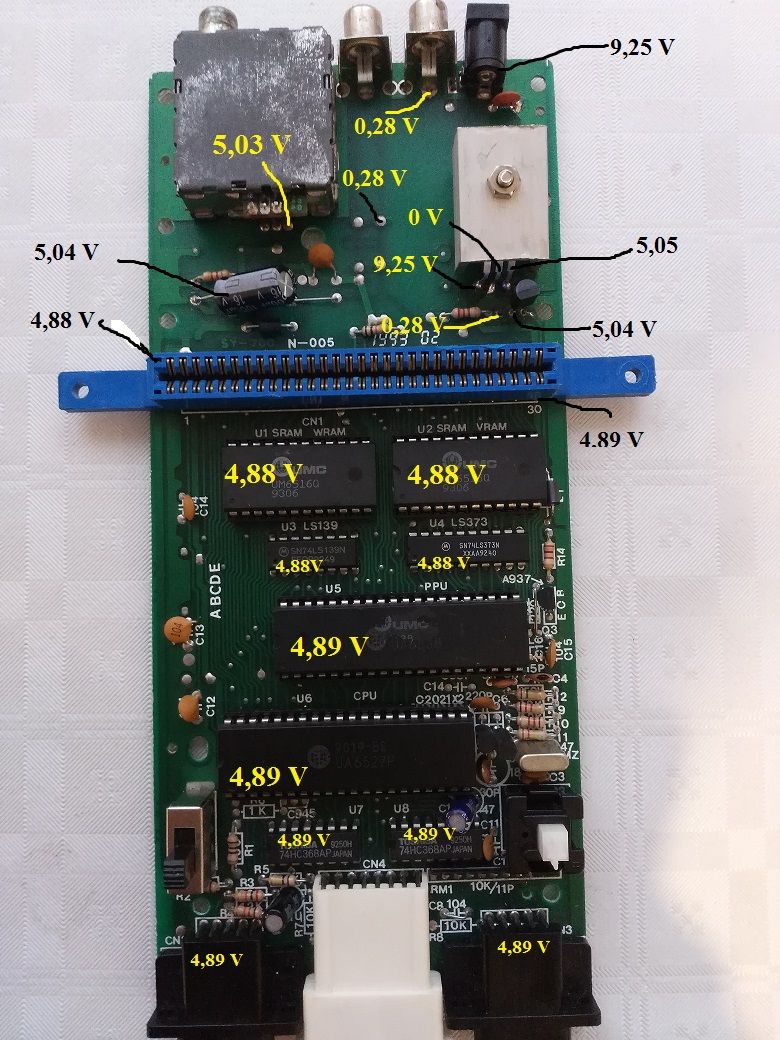

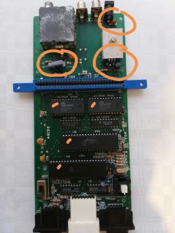

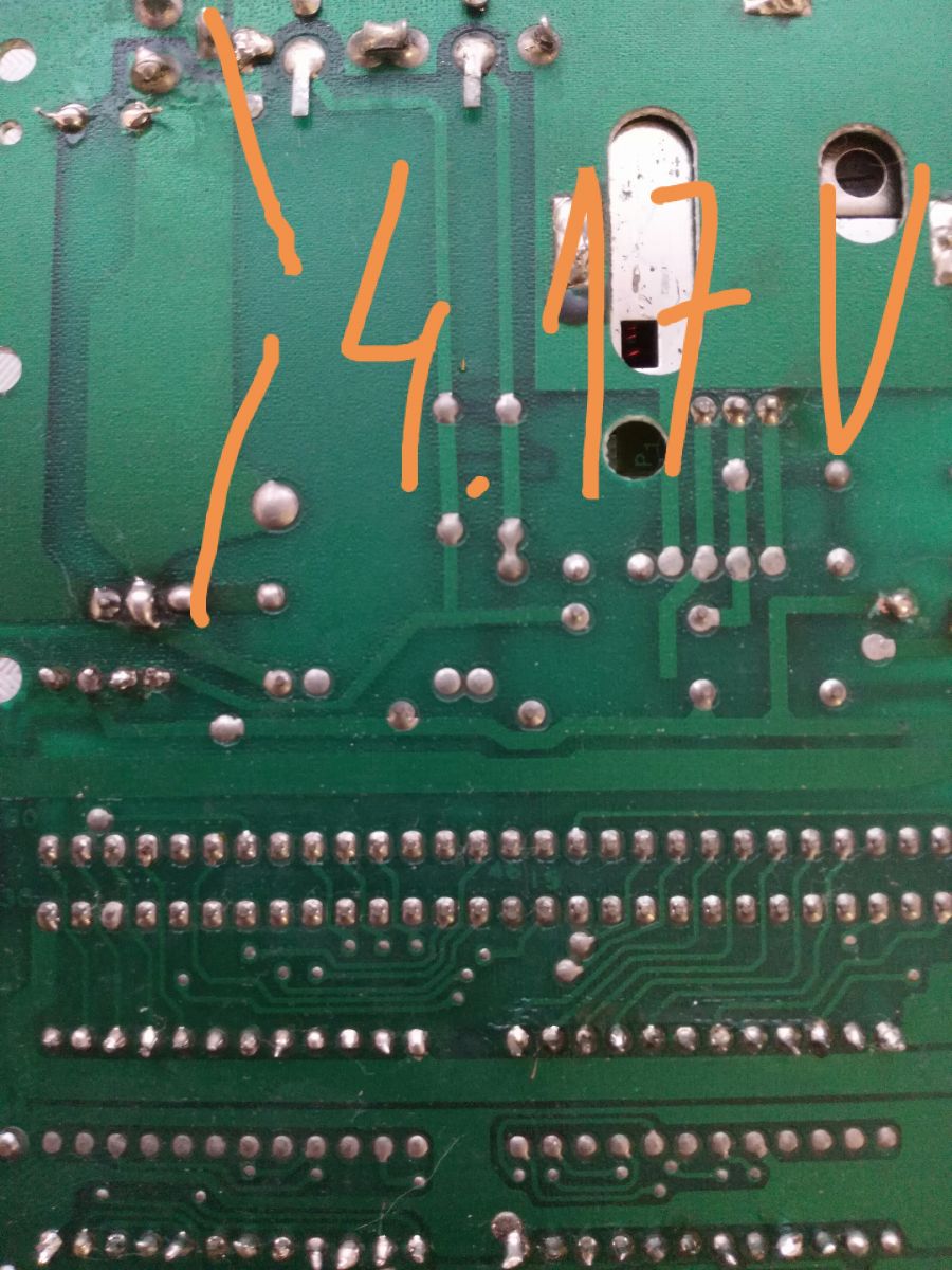

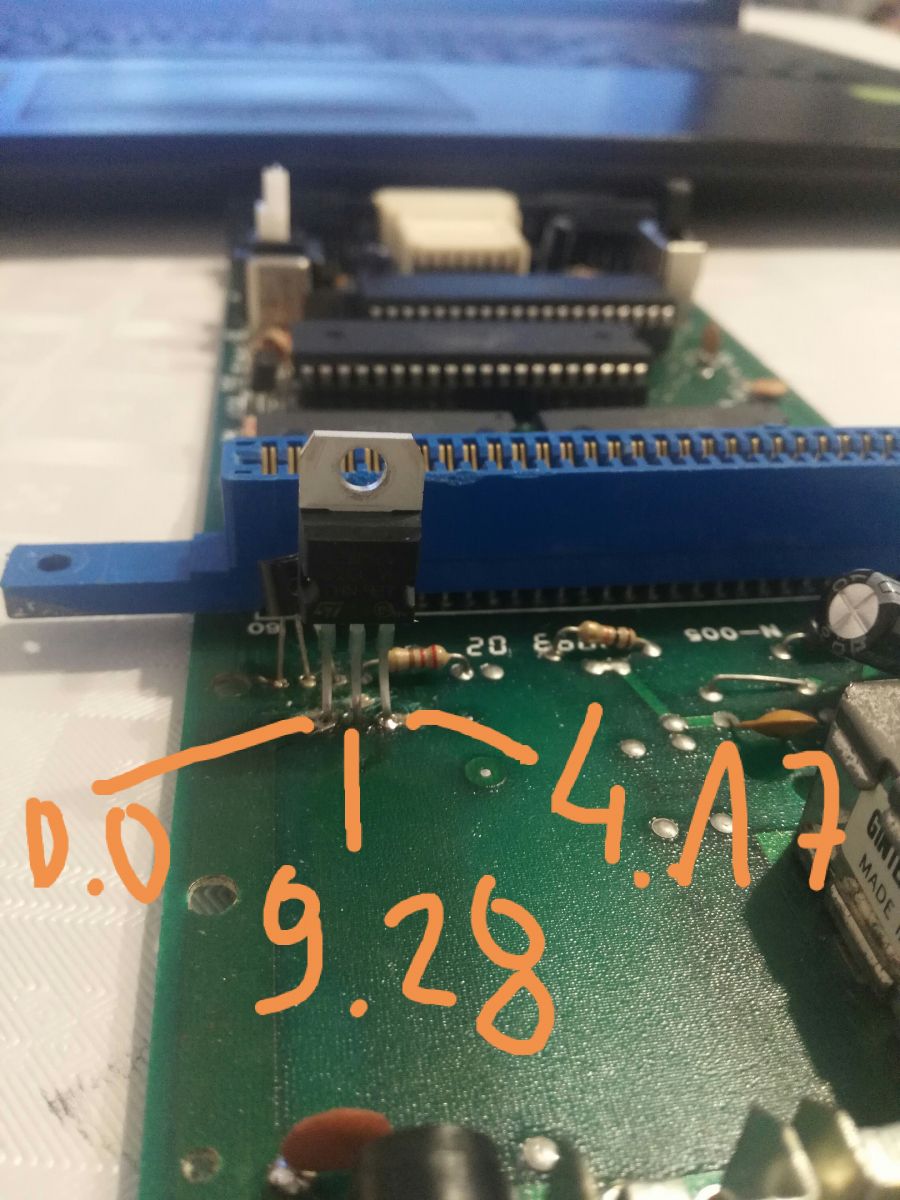

    Witam wszystkich użytkowników
    Jest to mój pierwszy post więc jeśli popełniłem jakieś faux pas to z góry przepraszam.
    Mój problem przedstawia się następująco:
    Z racji pandemii ostatnio częściej przebywam w domu więc pomyślałem że postaram się nabyć jakąś nową umiejętność. Postanowiłem potrenować lutowanie i może jakieś podstawy elektroniki. W tym celu wyciągnąłem z garażu niesprawnego Pegasusa MT 777DX by przywrócić go do życia. Po podłączeniu go do TV widać tylko czarny ekran. Jedynie przy przełączaniu suwaka on/off przeskakuje czasem jakiś pasek (coś jak zakłócenie) ale poza tym zero reakcji. Po przeczytaniu chyba wszystkich tematów związanych z Pegasusem wymieniłem zaznaczone na zdjęciu elementy. Nie wiem czy te luty są poprawne czy nie polutowałem jak umiałem (to moja pierwsza przygoda z lutownicą ) proszę ocenić czy może to mieć wpływ na działanie konsoli.
    kolejna sprawa to napięcie zmierzone na stabilizatorze 7805 wynosi tak jak zaznaczyłem na zdjęciu 4,17 V (czy poprawnie jest zmierzone? ) na drugiej skrajnej 0 V. Z tego co wyczytałem powinno być 5 V montowałem 2 nowe stabilizatory i efekt był zawsze taki sam. Dodam że pożyczyłem sprawną konsolę by porównywać sobie efekty swoich poczynań i na działającej konsoli wartość w tym miejscu była podobna (4,18 V ) Więc kompletnie nie mam pojęcia co dalej z tym fantem.
    Dodam jeszcze że kondensatory i stabilizatory zakupione na Allegro układy UM zakupione na Alii Express
    Z góry dziękuję za wszystkie porady i uwagi

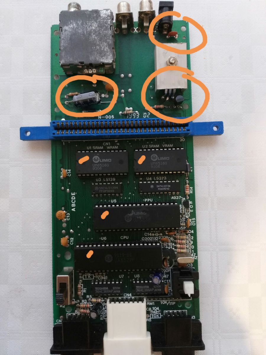

    - czy była potrzeba wymiany czy też
    - to w podstawie działania powinieneś pomierzyć napięcia z zasilacza, a następnie wchodzące na stabilizator 7805. Aby stabilizator podał ci na wyjściu +5V sam musi mieć na wejściu wyższe napięcie zasilające.

  • #4 19142672
    marcin.s50
    Poziom 5  
    Posty: 10
    Ocena: 3
    Uważam że wymiana była potrzebna w przypadku 7805 oraz UA6527 bo były bardzo gorące już po minucie od włączenia do zasilania
    "naprawę" rozpocząłem właśnie od w/w elementów gdy to nie przyniosło poprawy wymieniałem te elementy które według zdobytej przeze mnie wiedzy ulegają awarii najczęściej.
    Tak traktuję naprawę Pegasusa jako trenowanie lutowania
    Gdy rozpoczynałem przygodę z Pegasusem nie wiedziałem nawet co to multimetr a co dopiero obsługa tego urządzenia.
    wiem że na wejściu musi mieć wyższe napięcie od wyjściowego ale czy poprawnie zmierzyłem wyjściowe??
    posiłkowałem się tym tematem :
    https://www.elektroda.pl/rtvforum/topic3189786.html#15590942
    przed stabilizatorem pokazuje mi 9,3 V
    sosarek napisał:
    Zdjęcia rób z góry, niektóre miały odwróconą polaryzację we wtyku zasilającym.
    czyżbym miał to szczęście i trafił mi się właśnie na taki z odwróconą polaryzacją ?
    bo jeśli dobrze rozumiem to tam gdzie 0,0 powinno być 9,28 ?? tylko czy dobrze podłączam sondy by zmierzyć to wszystko?? PEGASUS MT-777 DX - Czarny ekran (Potrzebna pomoc w naprawie)
  • #5 19142914
    dzimi
    Posty: 10118
    Pomógł: 822
    Ocena: 1285

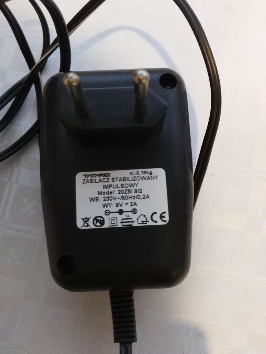

    - chodziło o zasilanie - i tu Sosarek ma rację.
    Posiłkując się zdjęciem 1, napięcia powinny wyglądać jak w załaczniku.
    natomiast Twój zasilacz ma napięcia odwrotnie czyli "+" zasilania w środku a "-" na zewnątrz. Jak łatwo się domyśleć to nie jest raczej oryginalny zasilacz.
    Proszę przybliżyć zdjęcie zasilacza "-" jest w środku "+" na zewnątrz Zasilacz to Tatarek dedykowany właśnie dla tej konsoli po za tym pożyczony Pegasus działa właśnie na tym zasilaczu

    Słabo widać na zdjęciach stąd mój post. :)
    - "-" miernika przyłóż do ekranu (obudowy z blachy) konwertera TV a "+" sprawdź zasilania na gnieździe i na stabilizatorze.
  • #8 19143108
    marcin.s50
    Poziom 5  
    Posty: 10
    Ocena: 3

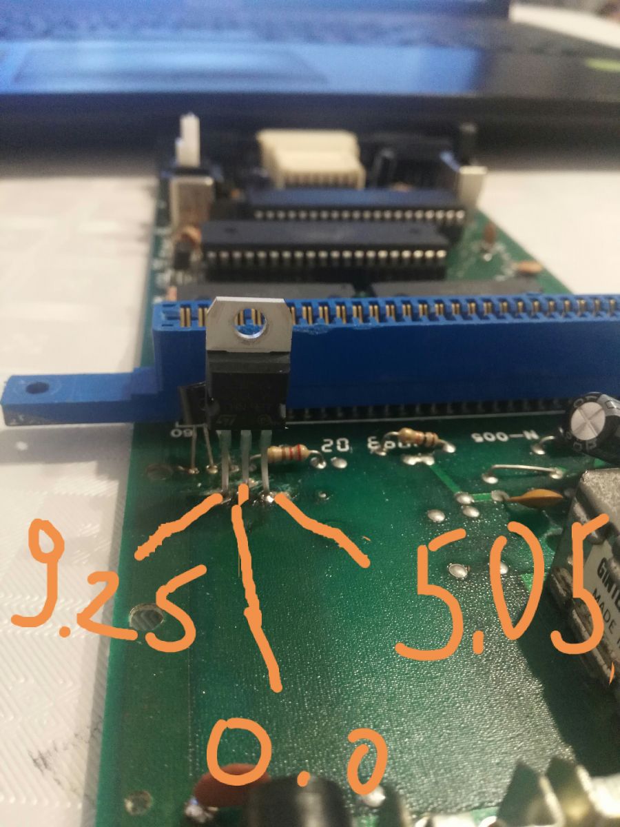

    dzimi napisał:
    Jaki wstawiłeś stabilizator, jakie ma dokładnie oznaczenia?
    L7805CV
    GK00C Vb
    CHN 927
    to wszystko co jest napisane na stabilizatorze

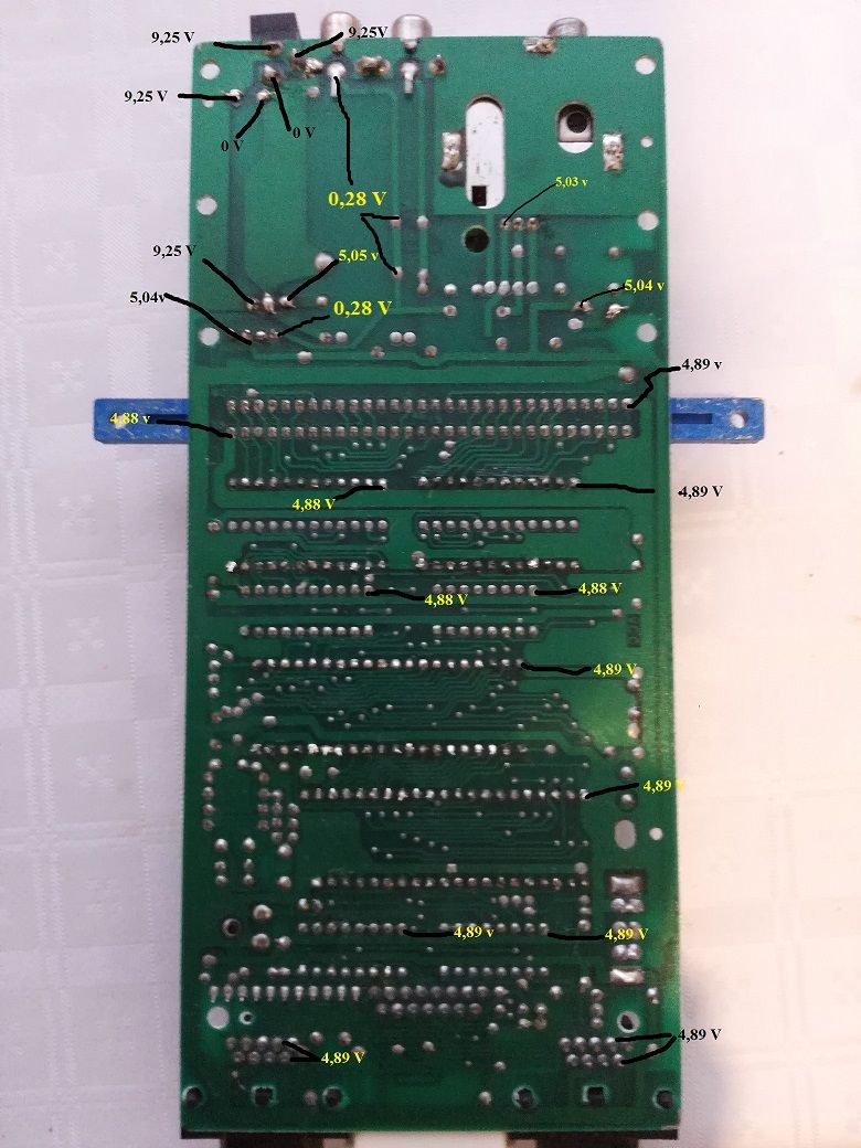

    na gnieździe jest 9,26V a na stabilizatorze tak jak na zdjęciu PEGASUS MT-777 DX - Czarny ekran (Potrzebna pomoc w naprawie)

    I teraz masz prawidłowo odczytane napięcia zasilające i jak sam zauważyłeś są prawidłowe :)
    Czy stabilizator nadal się grzeje? Czy dochodzą zasilania do poszczególnych układów? Czy zasilany jest konwerter TV? Teraz czekamy na dalsze pomiary.

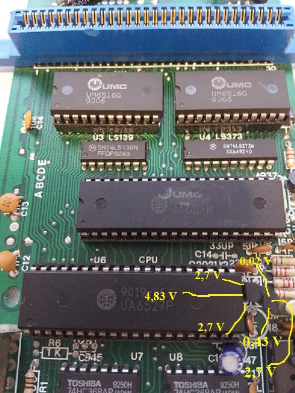

  • #10 19143793
    marcin.s50
    Poziom 5  
    Posty: 10
    Ocena: 3
    Stabilizator grzeje się mniej i wolniej niż stary przed wymianą ale jest cieplejszy niż stabilizator w działającej konsoli
    Na foto rozpisałem wszystkie pomiary ( fot 1 zaznaczyłem gdzie przykładałem sondę)

    Napięcia poprawne, czy teraz podłączałeś konsolę pod TV? Jest jakiś sygnał? Czy podłączałeś za pomocą przewodu antenowego poprzez konwerter czy również przez chinch? Czy konsola sama w sobie ma już gry czy potrzebuje kartridża?

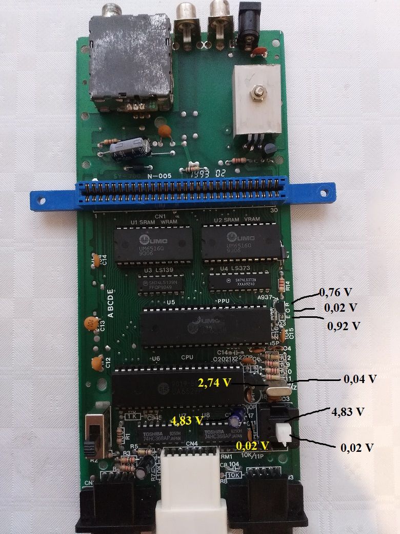

    Jak nie idzie po chinch to po RF tym bardziej nie będzie. Ok - to teraz należy sprawdzić czy pracuje kwarc na CPU. Umieszczany jest po prawej strony scalaka CPU w metalowej obudowie. Jak przypuszczam nie posiadasz miernika częstotliwości , pozostaje więc sprawdzenia napięć na jego nóżkach. Powinno być na jednym z nich zbliżone do napięcia zasilania na drugim troszkę niższe a także stojący w układzie tranzystor Q3, oraz jeszcze układ resetu - przycisk RESET oraz kondensator C1.
    Dodaję schemat jeśli jeszcz takowy nie zaciągnołeś.
    • PEGASUS_MT-777DX.pdf (128.21 KB) Musisz być zalogowany, aby pobrać ten załącznik.
    Masz rację nie posiadam takiego urządzenia

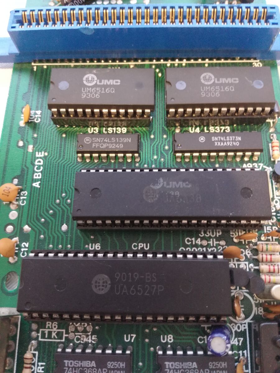

    na foto dokonane pomiary

    Obok kwarcu są jeszcze 2 tranzystory - sprawdź je.

    Tranzystory pracują, no cóż - spróbuj pożyczyć oscyloskop lub częstościomierz - bez sprawdzenia czy kwarc taktuje -nie będziemy mogli dale sprawdzić. Chyba że dasz radę zdobyć kwarc, a już najlepiej z działającego Pegasusa - wtedy będzie pewność że podstawiamy sprawny.

    sosarek napisał:
    Niekoniecznie, są dostępne ogólnie, trzeba tylko odczytać parametry.
    -tam siedzi kwarc 26.601712Mhz. Dostarcza on taktowanie do CPU i do PPU.
