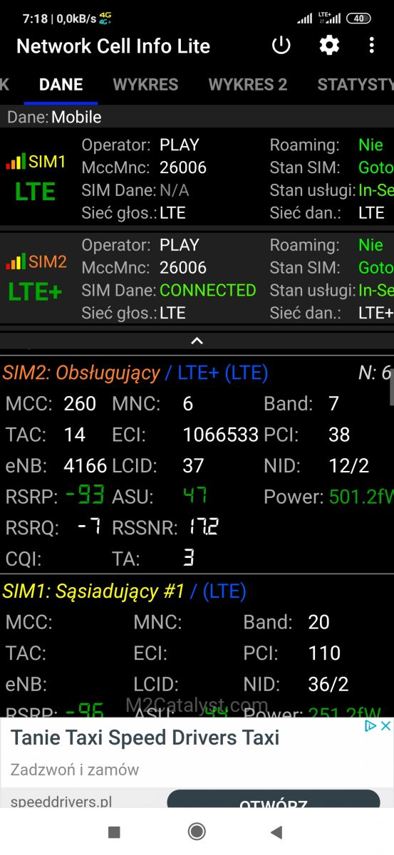

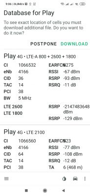

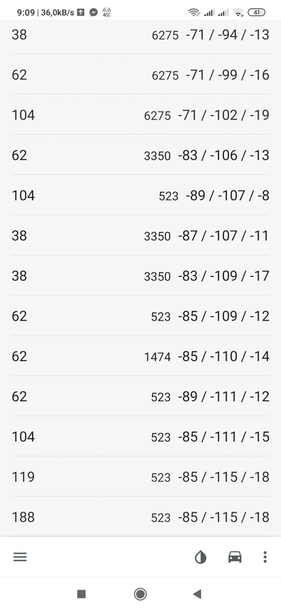

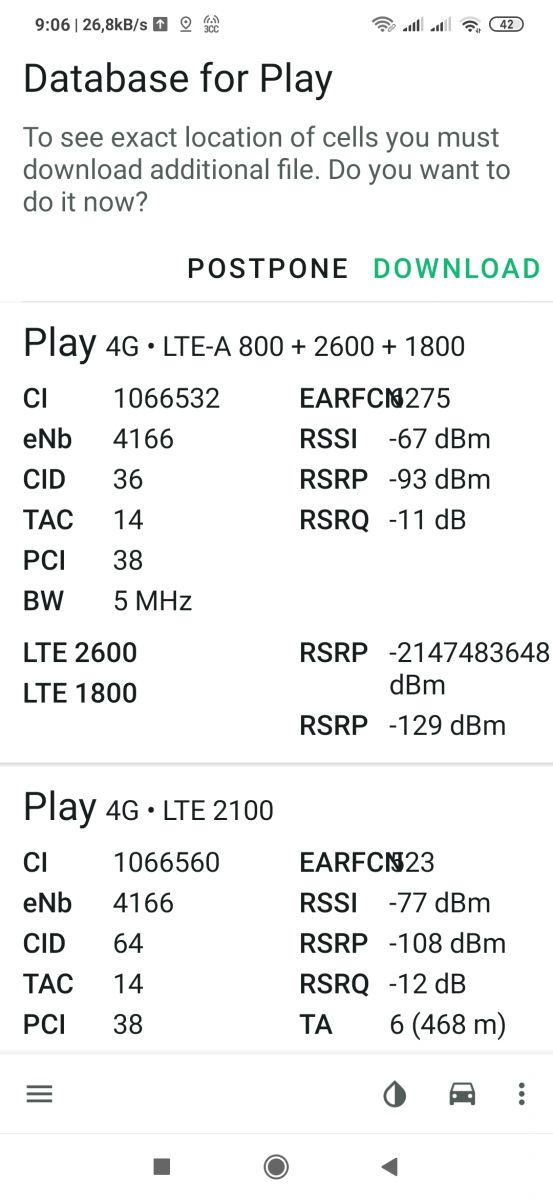

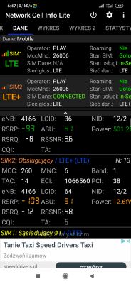

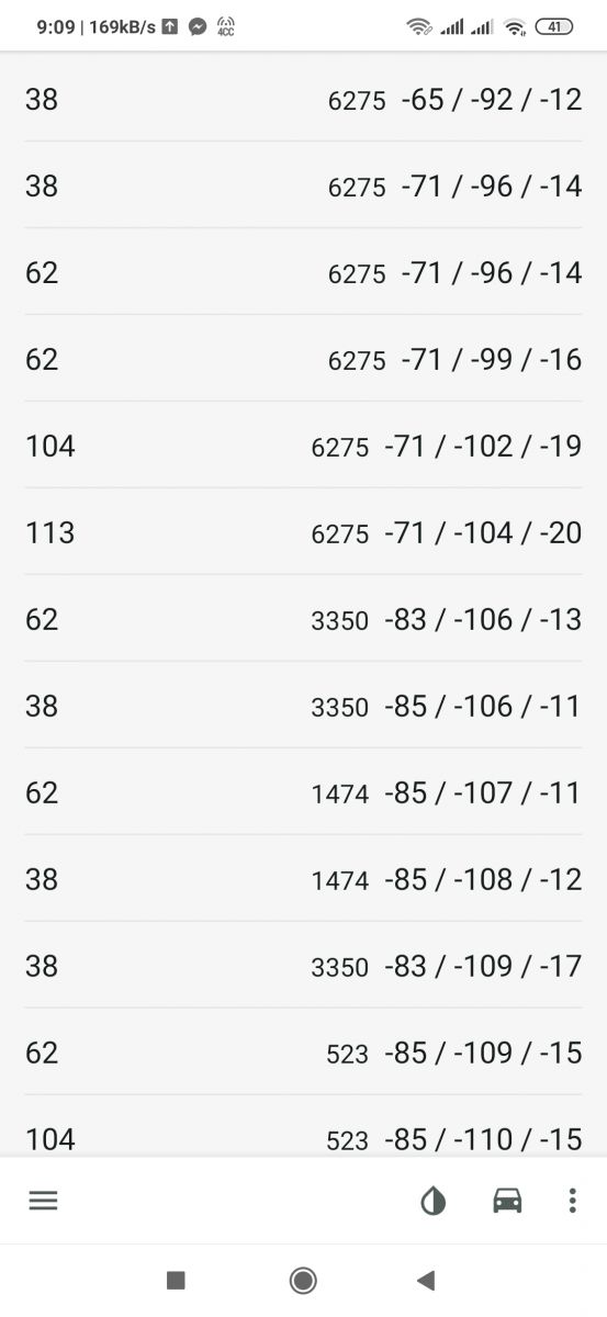

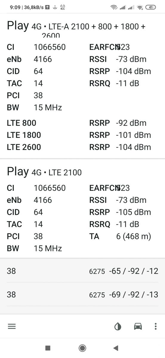

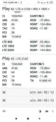

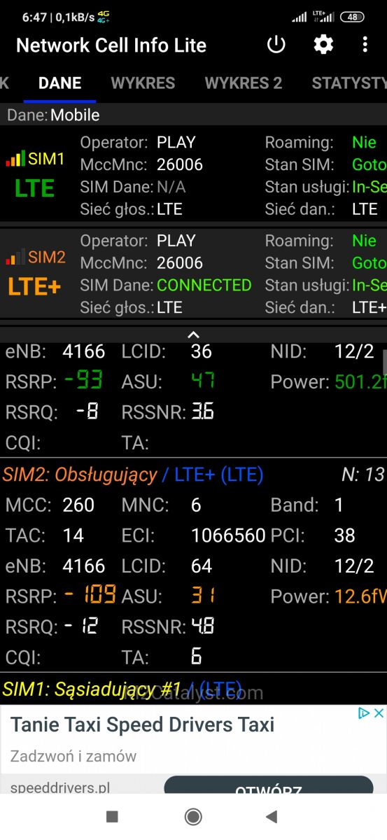

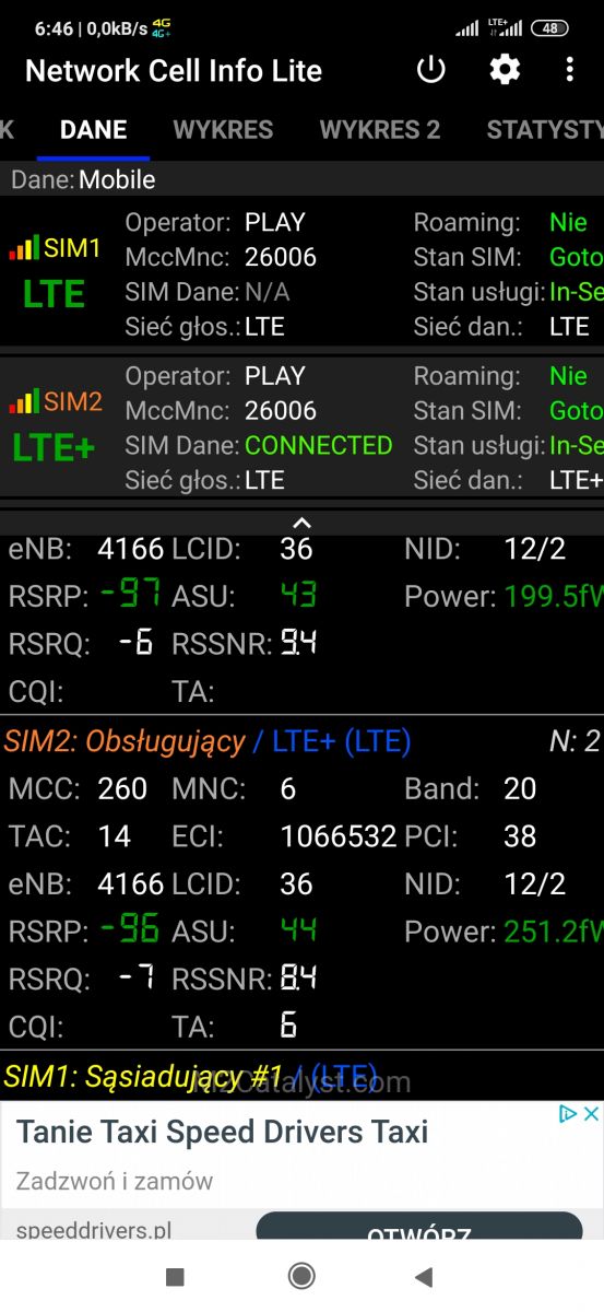

Użytkownik poszukuje anteny do routera Huawei E5573, aby poprawić zasięg LTE w biurze otoczonym wysokimi budynkami. Zasięg z nadajnika Play (BTS BIA1044) jest słaby wewnątrz budynku, mimo że na zewnątrz sygnał jest dobry. Użytkownik otrzymuje porady dotyczące aplikacji do analizy sygnału oraz propozycje anten i routerów. Rekomendowane są anteny, takie jak Cybertecha 1800-2600MHz Dual LTE 17dBi oraz routery B818 i B535, z różnymi opcjami cenowymi i parametrami technicznymi.
