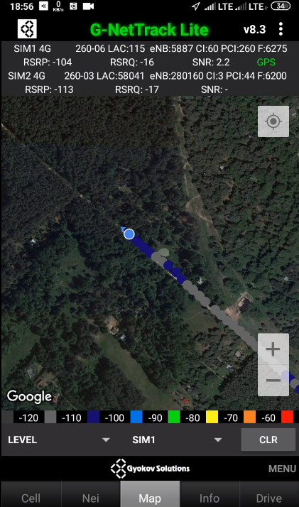

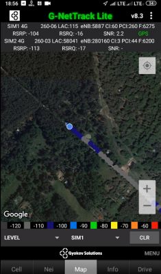

    Antena do Huawei E5573 przy słabym i niestabilnym zasięgu
    Sygnał na ulicy - telefon w sakwie pod ramą roweru ;)
