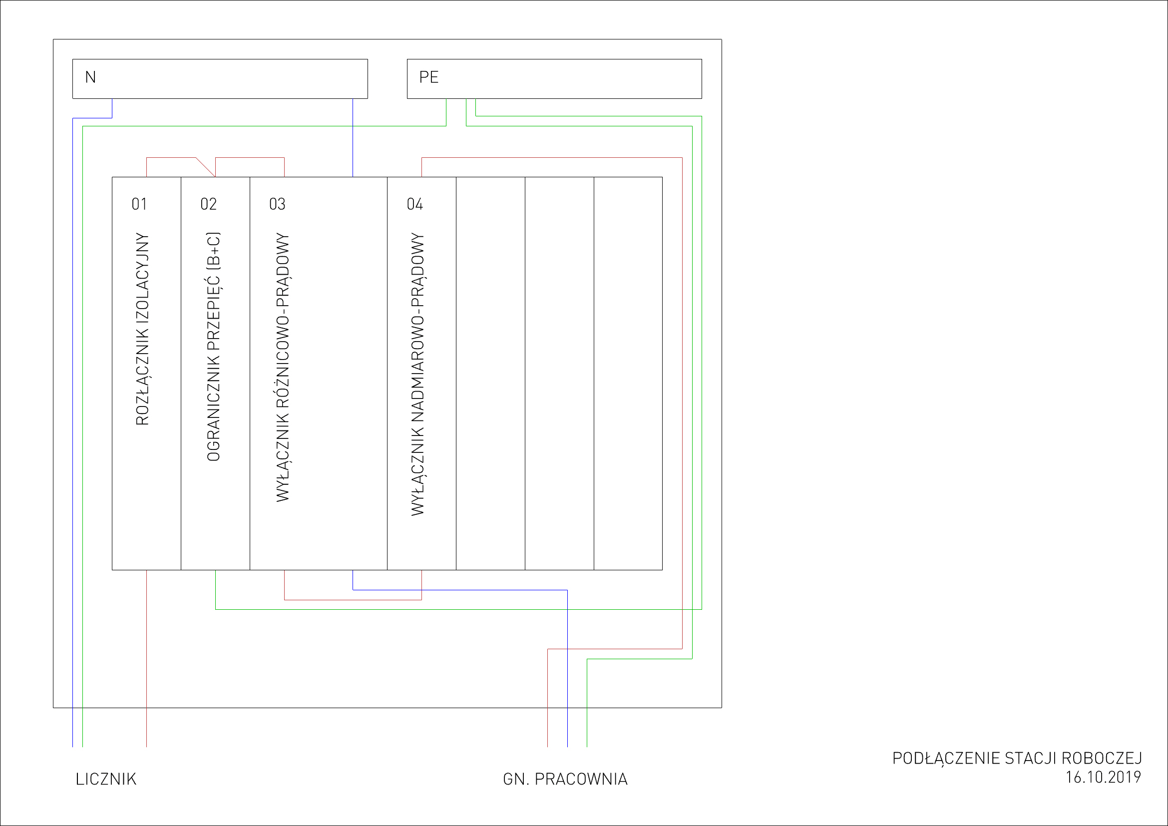

    Przenoszę się na pół roku do mieszkania w którym jest dwużyłowa miedziana instalacja starego typu, bez uziemienia, która składa się z trzech bezpieczników ceramicznych.
    Zabieram ze sobą nowo zakupioną i bardzo cenną stację roboczą (zasilacz 650W), którą chciałbym odpowiednio ochronić.
    Ze względu na mój krótki pobyt i fakt, że w mieszkaniu po sprzedaży odbędzie się generalny remont nie mogę i ze względów finansowych nie chcę przeprowadzić wymiany całej instalacji elektrycznej. Oprócz tego chcę zostawić następnemu właścicielowi pełną dowolność w konfiguracji elektryki w mieszkaniu.
    Dlatego pomyślałem o oszczędnym rozwiązaniu. Oszczędnym pod względem ilości materiałów a nie jakości. A dokładniej mówiąc chciałbym zabezpieczyć tylko jeden obwód, do którego będę podłączał tylko stację roboczą i laptopa.
    Mam dwie koncepcje:
    Koncepcja 1: Podmiana skrzynki. Odcięcie zasilania między licznikiem a obecną rozdzielnicą, oraz między rozdzielnicą a obwodami w mieszkaniu. Następnie montaż nowej natynkowej rozdzielnicy i podłączenie jej do licznika, oraz podłączenie do niej istniejących obwodów w mieszkaniu. Ponieważ w obecnych obwodach nie ma uziemienia, będzie trzeba dorobić jeden obwód z uziemieniem do podłączenia stacji roboczej. To rozwiązanie wydaje wydaje mi się dość pracochłonne jeśli w ogóle możliwe do realizacji.
    Koncepcja 2: Wyprowadzenie od licznika osobnego zasilania do nowej osobnej skrzynki natynkowej, w której znajdą się odpowiednie zabezpieczenia, tj. ogranicznik przepięć, wyłącznik różnicowo-prądowy oraz wyłącznik nadmiarowo-prądowy.
    Przygotowałem wstępny schemat osobnej rozdzielnicy:
    Jak zabezpieczyć stację roboczą w mieszkaniu ze starą instalacją?
    Czy jest możliwe takie rozwiązanie?
    Może są gotowe rozwiązania tymczasowych rozdzielnic, którą mógłbym zastosować do podłączenia stacji roboczej bez ingerencji w istniejącą rozdzielnicę?
    Czekam na informacje od zarządcy bloku, czy znajduje się tam pion uziemienia. Jakie jeszcze informacje są mi potrzebne od zarządcy bloku?
    Dobór odpowiednich zabezpieczeń i wykonanie instalacji zlecę ostatecznie elektrykowi, ale chciałbym skonsultować pomysł również na tym forum i mieć o nim większe pojęcie, żeby wiedzieć za co płacę i czy będzie to wystarczające zabezpieczenie ponieważ nie mam zaufanego elektryka z polecenia.
    Z góry dziękuję : )
    • INSTALACJA_PRACOWNIA.pdf (10.66 KB) Musisz być zalogowany, aby pobrać ten załącznik.
    • MODESK_INSTALACJA_PRACOWNIA.pdf (10.66 KB) Musisz być zalogowany, aby pobrać ten załącznik.

    Pierwszym krokiem powinno być uzyskanie informacji o układzie w jakim pracuje sieć zasilająca budynek.
    Jeśli okaże się, że jest to TN to należałoby zacząć od wymiany w.l.z. a zawierającą żyłę ochronną i zdemontowania istniejącej tablicy bezpiecznikowej. W jej miejsce należy zamontować taką obudowę która pozwoli na umieszczenie w niej zabezpieczeń po wymianie instalacji w mieszkaniu co jak piszesz nastąpi w niedalekiej przyszłości.
    I dopiero w tej obudowie należy zamontować zabezpieczenie nowego, tymczasowego obwodu i zabezpieczenia obwodów istniejących.
    Tak ja to widzę, ale jest to jedno z rozwiązań.
    Ale najpierw info o układzie sieci.

    W sumie tak. Ale pomysł Autora to chyba trochę przerost formy nad treścią. Moim zdaniem w mieszkaniu, które będzie zajmowane tymczasowo przez pół roku i nie wiadomo jakie są tam relacje własnościowe, lepiej byłoby nie ingerować w instalację, a tym bardziej w WLZ.
    Ja bym pomyślał o UPS.

    Znalazłem elektryka, który podejmie się zrobienia dodatkowego obwodu.
    Napięcie zostanie wyprowadzone ze złączek ze starej rozdzielnicy a uziemienie podłączone poza starą rozdzielnicą.
    Natomiast elektryk polecił zredukować ilość komponentów i usunąć rozłącznik izolacyjny i ogranicznik przepięć, ponieważ ogranicznik przepięć nie jest potrzebny w bloku.
    Więc zostaje w tej chwili:
    WYŁĄCZNIK NADMIAROWO-PRĄDOWY
    - Charakterystyka wyzwalania: B
    - Prąd znamionowy: 10A
    SCHNEIDER K60N A9K01110
    WYŁĄCZNIK RÓŻNICOWO-PRĄDOWY
    - Prąd znamionowy różnicowy zadziałania: 30mA
    - Moc obciążeniowa obwodów: 25A
    SCHNEIDER IDK A9Z05225

    Jeżeli tym cennym sprzętem, który trzeba chronić jest jeden komputer z zasilaczem 650W, to najlepszym rozwiązaniem byłoby wstawienie przed niego odpowiednio rozbudowanego zasilacza UPS - pracującego w trybie "on-line" (który w odróżnieniu od "line-interactive" oraz "off-line" zawsze podaje prąd na gniazda wyjściowe ze swojego falownika).
    To co teraz tworzysz - czyli osobne pare metrów przewodu oraz zabezpieczenia nadprądowe i różnicowo-prądowe w praktycznie żaden sposób nie polepsza jakości prądu, który trafia na zasilacz tego komputera. Jedyne co, to taki zestaw zmniejsza ryzyko uszkodzenia się tej nowej instalacji odbiorczej (bo jest nowy przewód i dedykowana eSka, czyli zabezpieczenie przed zbyt dużym obciążeniem po stronie odbioru i na przewodzie) oraz zapewnia dodatkową ochronę przeciwporażeniową (wyłączink różnicowo-prądowy).
    To o czym piszą koledzy - czyli zabezpieczenie przed zbyt dużym napięciem zasilającym, przed zbyt małym napięciem zasilającym, przed impulsami na linii zasilania i wieloma innymi rzeczami - to zapewnia UPS pracujący w trybie "on-line". I takie coś powinieneś sobie kupić.

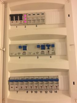

    1. Czy rzeczywiście dodatkowe zabezpieczenia (wyłącznik nadmiarowo prądowy + RCD) mogą zawieść tylko dlatego, że prąd płynie przez starą rozdzielnie, stare złączki? Myślałem, że właśnie po to są te zabezpieczenia, aby chroniły przed czymkolwiek.
    2. Takijasiu, z czego dokładnie wynika porada zakupu zasilacza UPS? Czy z tego, że planuję podpięcie pod starą rozdzielnię, czy nawet w przypadku nowej instalacji zalecany jest zakup UPS?
    Pytam, ponieważ w obecnym mieszkaniu, gdzie aktualnie jest stacja robocza jest 7 letnia instalacja elektryczna z jednym ochronnikiem przeciwprzepięciowym i trzema różnicówkami na obwody gniazd, oświetlenia i pieca.

    Rola i funkcja poszczególnych elementów w rozdzielnicy jest mniej więcej taka:
    1) Ochronnik przeciwprzepięciowy - służy do odcięcia impulsu o znacznie podwyższonym napięciu - w zależności od klasy może to być 6kV, 2.5kV, 1.5 kV lub w klasie D około 800V - wszystkie te wartości są znacznie powyżej napięcia sieciowego czyli 230V - ale taki ochronnik ma po pierwsze jakiś czas zadziałania a po drugie nie będzie reakcji na napięcia niższe niż (powiedzmy) 500V - i to mowa o klasie D, czyli takim jak masz na ostatnim zdjęciu, montowanym tuż przy urządzeniu odbiorczym. Owszem, to jest element który chroni przed zbyt dużym napięciem, ale mówimy tutaj o napięciu z wyładowania (z pioruna) a nie - np. sytuacji gdy się upali przewód neutralny i pójdzie napięcie międzyfazowe na sprzęt
    2) Wyłącznik nadmiarowo-prądowy - służy do odcięcia zasilania na przewody w instalacji w przypadku długotrwałego obciążenia powyżej zadanej wartości i jego zadaniem jest ochrona przede wszystkim przewodów przed przegrzaniem; dodatkowo one mają człon zwarciowy, który w bardzo którkim czasie powoduje odcięcie gdy jest zwarcie w instalacji za nim
    3) Wyłącznik różnicowo-prądowy - służy do odcięcia zasialania w przypadku wykrycia upływu prądu poza układ żył L-N - jest zabezpieczeniem typowo przed sytuacją gdy w urządzeniu I klasy ochronności (mającym podpiętą żyłę PE na obudowę) dojdzie do jakiegoś uszkodzenia izolacji w środku i pojawi się faza na obudowie - jest to ochrona przeciwporażeniowa
    Z powyższych elementów jedynie ogranicznik przepięć wpływa na jakość prądu dostarczanego do Twojego komputera - ale ten wpływ polega na odcięciu bardzo wysokich napięć. Pozostałe 2 elementy chronią odpowiednio: przewody (nadprądowy) oraz użytkownika (różnicówka).
    Natomiast UPS w trybie "on-line" wytwarza odpowiedniej jakości sinusoidę poprzez swój falownik również w czasie gdy po stronie zasilania nie ma przerwy. To jest prąd o konkretnych kontrolowanych parametrach.
