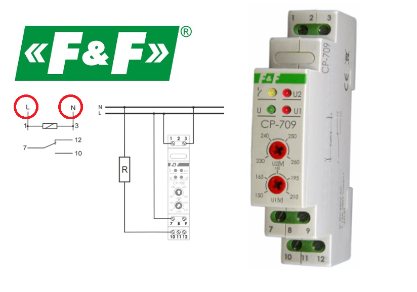

    @lacekl drugi serwer przenieś do innej lokalizacji. Np. do domu kogoś z rodziny. Zabezpieczysz się w ten sposób przez powodzią, pożarem, włamaniem, piorunem, wesołą "twórczością" dzieci i innymi klęskami.
    Swój serwer zasil przez UPS typu on-line. Tyle w temacie.
    400V może pojawić się w przypadku tzw. "upalenia zera". Czyli, gdy przewód neutralny w złączu zasilającym z jakiegoś powodu straci połączenie. Musi do tego dojść asymetria obciążenia poszczególnych faz. Takie sytuacje się zdarzają ale przeważnie w źle utrzymanych instalacjach. Prawidłowo wykonana i eksploatowana instalacja elektryczna w budynku jest gwarantem, że do takiej sytuacji nie dojdzie.

    Kraniec_Internetów napisał:
    przekaźnik kontroli napięcia jak np. CP-709.
    Jesteś taki pewien,że czas 0,1sek(100msek.) zawyżonego napięcia 400V odbiornik przeżyją ?
    Bo taki czas wyłączania ma CP-709.
    UPS będzie dobry, chociaż moim zdaniem wystarczy nawet przekaźnik kontroli napięcia jak np. CP-709.
    Nieprawda. Ten przekaźnik ma za długi czas reakcji. UPS on-line weźmie na siebie ciężar strat i zabezpieczy serwer. Ale sam UPS może ulec uszkodzeniu.

    O, widzę, że kolega @CYRUS2 mnie ubiegł z tym czasem przekaźnika CP-709.

    @Kraniec_Internetów możesz się odnieść do czasu reakcji CP-709. Czy nadal sądzisz, że to dobry pomysł?
