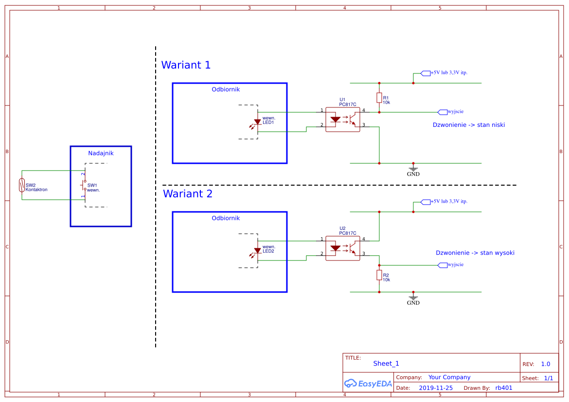

    Brendy8606 napisał:
    Żeby mieć sygnał dodatni to jak musiałbym to podłączyć?
    Tu masz taki szkic z dwoma wariantami aktywnego stanu na wyjściu:
    Moduł radiowy odbiornik i nadajnik jaki zastosować?
    Numeracja pinów transoptora:
    Transoptory najlepiej z literką C lub D na końcu (mają większą przekładnię prądową).

    rb401 dziękuję za schemat teraz już będę wiedział jak się za to zabrać bardzo mi pomogliscie, oczywiście w podziękowaniu daje pomógł. Właśnie chcę wysterowac na 5V do przerzutnika CD4011 ten impuls. Byłem w sklepie sprzedawca spr mi kilka dzwonków bezprzewodowych, ale w tamtych nie było diody żeby na obudowie było widać po wciśnięciu z nadajnika świeci jeden miał diodę, ale cały czas się Świeci lekko przygasala po wciśnięciu będę szukał dalej bo myślę że dzwonek z zasięgiem sobie poradzi. Czyli transoptor PC817C kupić?
    C lub D (jeszcze lepszy). Chodzi o to że mają dużo większą, jakby to powiedzieć, czułość a nie wiadomo jakim prądem układ odbiornika zasila tą LED. Gdyby dać transoptor z niższej grupy przekładni prądowej to ewentualnie mógłby dojść problem np. wymiany opornika w odbiorniku a to niepotrzebna komplikacja.
