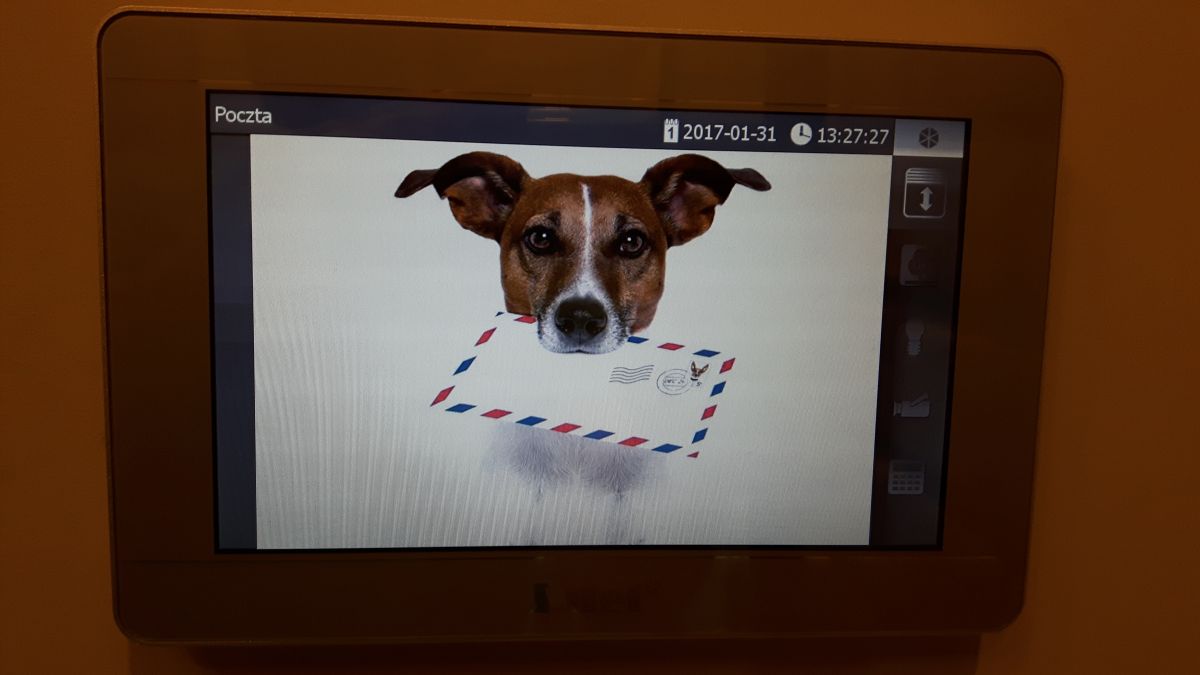

Jak zrobić bezprzewodowe powiadomienie o otwarciu skrzynki na listy, które po pierwszym zadziałaniu zapali diodę i utrzyma ten stan aż do ręcznego resetu w odbiorniku?
Najprościej zrobić to jako układ z pamięcią stanu: nadajnik w skrzynce ma wysłać krótki impuls po otwarciu klapki, a odbiornik ma załączyć LED i trzymać ją włączoną aż do naciśnięcia przycisku reset [#20484239] Do samego podtrzymania stanu można użyć przekaźnika samopodtrzymującego albo tyrystora w szeregu z LED i rezystorem; sygnał z kontaktronu podaje się na bramkę tyrystora, a wyłączenie realizuje się przez przerwanie obwodu anody [#16878014] Przy wersji bezprzewodowej najlepiej użyć gotowego zestawu 433 MHz, np. dzwonka lub odbiornika z przekaźnikiem, zamiast próbować nadawać ciągle z NE555, bo to szybko zużyje baterię [#16878017][#16879715] Jeśli kontaktron ma działać „odwrotnie” niż trzeba, można dobrać właściwy typ NO/NC albo po prostu użyć mikroprzełącznika z dźwigienką, co kilka osób uznało za prostsze rozwiązanie [#16878005][#16878840] W praktyce ważne jest też, żeby nadajnik wysyłał tylko impuls, bo ciągła emisja zjada baterię, a reset najlepiej umieścić po stronie odbiornika w domu [#16876929][#20484239]
✨ Temat dotyczy stworzenia bezprzewodowego systemu powiadamiania o obecności listów w skrzynce pocztowej, wykorzystującego kontaktron rozwierający się przy podniesieniu klapki skrzynki. Wymagane jest, aby dioda sygnalizująca zapalenie się po pierwszym otwarciu nie zmieniała stanu przy kolejnych otwarciach, a reset sygnalizacji odbywał się za pomocą przycisku umieszczonego w odbiorniku. Dyskusja obejmuje różne rozwiązania elektroniczne, w tym układy z tyrystorem, przekaźnikiem, modułami RF 433/443 MHz oraz proste nadajniki i odbiorniki radiowe. Zwrócono uwagę na problemy z zasilaniem nadajnika, konieczność impulsowego nadawania sygnału dla oszczędności baterii oraz trudności z zastosowaniem tyrystorów przy niskim napięciu zasilania. Proponowano użycie gotowych modułów zdalnego sterowania (np. 433 MHz 1 Channel Wireless Relay) lub tanich dzwonków bezprzewodowych z pilotem, które można przerobić na system powiadamiania. Wskazano na różnice między kontaktronami normalnie zwartymi (NC) i rozwartymi (NO) oraz na konieczność odpowiedniego doboru i montażu czujnika w zależności od konstrukcji skrzynki. W późniejszych postach poruszono integrację systemu z alarmem INTEGRA, wykorzystując radiopowiadomienie RP501 firmy Elmes oraz system ABAX 2 z czujkami AXD-200, podkreślając wyzwania związane z zasięgiem sygnału w metalowej skrzynce. Na koniec zasugerowano alternatywę w postaci czujników otwarcia drzwi z WiFi, umożliwiających powiadomienie na telefon, z zastrzeżeniem konieczności zasięgu WiFi i okresowej wymiany baterii.
