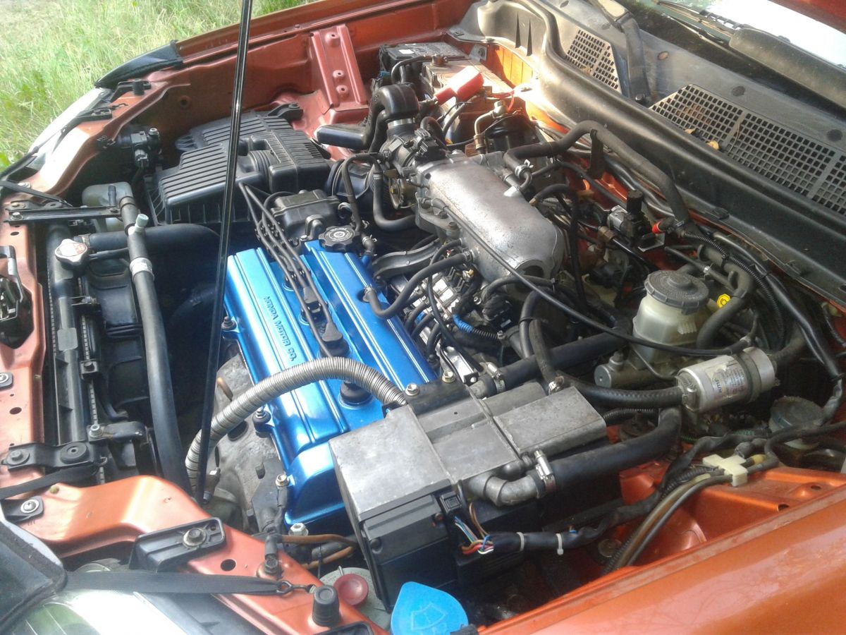

    W moim aucie wstawiałem Webasto kilka lat temu. W prawdzie producent przewidział w nim miejsce na to urządzenie, ale było już zajęte przez podzespoły instalacji LPG.
    Znalazłem inne miejsce gdzie zmieściłem Webasto i tylko dorobiłem "wieszak". Całość działa do dziś bez problemów.
    Jeśli się zdecydujesz na Webasto i masz odpowiednią ilość miejsca pod maską (nie wiem jaki masz silnik), to mogę pomóc w podłączeniu.

    Webasto ma wbudowany zbiorniczek na paliwo, napełniane jest przez przewód powrotny z listwy paliwowej silnika. Wystarcza na około 15-20 minut pracy palnika.
    Pompa płynu chłodzącego jest wbudowana w Webasto.
