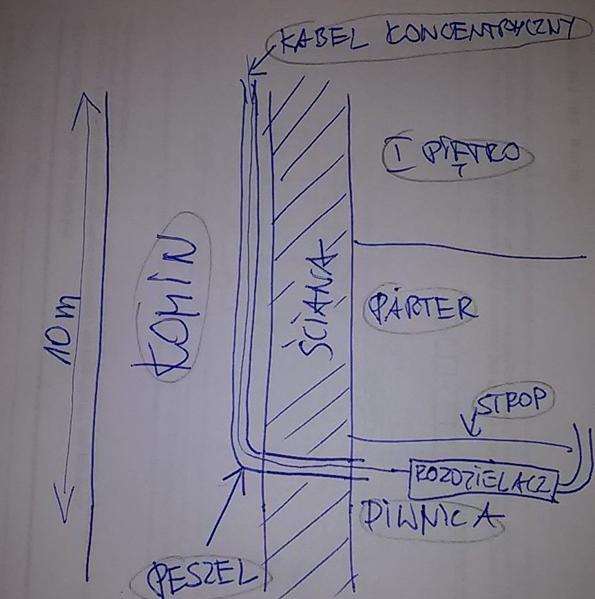

    Sytuacja jest taka: muszę w podłodze wywiercić otwór o ok 1-2cm średnicy, aby z piwnicy wyprowadzić 2 kable koncentryczne. Pytania techniczne:
    1. Czy do takiego otworu wkłada się dodatkowo jakąś plastikową tuleję ochronną?
    2. Czy po wywierceniu otworu i przeprowadzeniu kabli czymś taki otwór należy zaślepić (zatkać)?

    Maria Janosz
    Poziom 5  
    _cheetah_ napisał:
    Nie napisałeś, jakie to kable i do czego,
    Sytuacja jest taka jak na schemacie: 1 kabel koncentryczny RTV pójdzie kominem przez otwór w ścianie do piwnicy, w piwnicy od rozdzielacza RTV pójdą 2 kable koncentryczne przez podłogę w kierunku parteru do dwóch odbiorników (telewizora i radia).

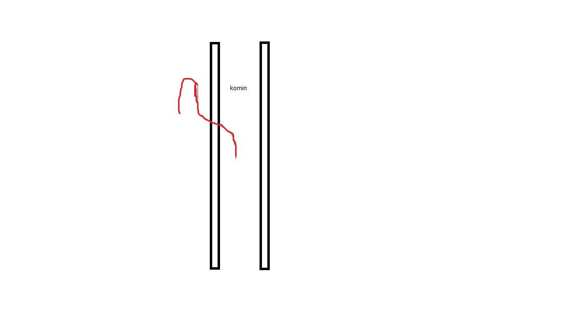

    sosarek
    Maria Janosz napisał:
    Podobno wierci się otwór pod kątem.
    Delikatnym w dół, w kominie zostawiony zapas przewodu, ja robię to w mniej więcej taki sposób
    Wiercenie otworu na kable koncentryczne RTV

    Maria Janosz
    Poziom 5  
    @sosarek a w jaki sposób wyciągnąć przewód 10m z piwnicy w górę komina?
    #15 18307163
    sosarek
    To już inwencja własna, ja mam linkę nylonową z małym odważnikiem i łapię haczykiem przez otwór, u góry mocuję kable do niej i wciągam, później nałożenie peszla i wciśnięcie go w otwór.
