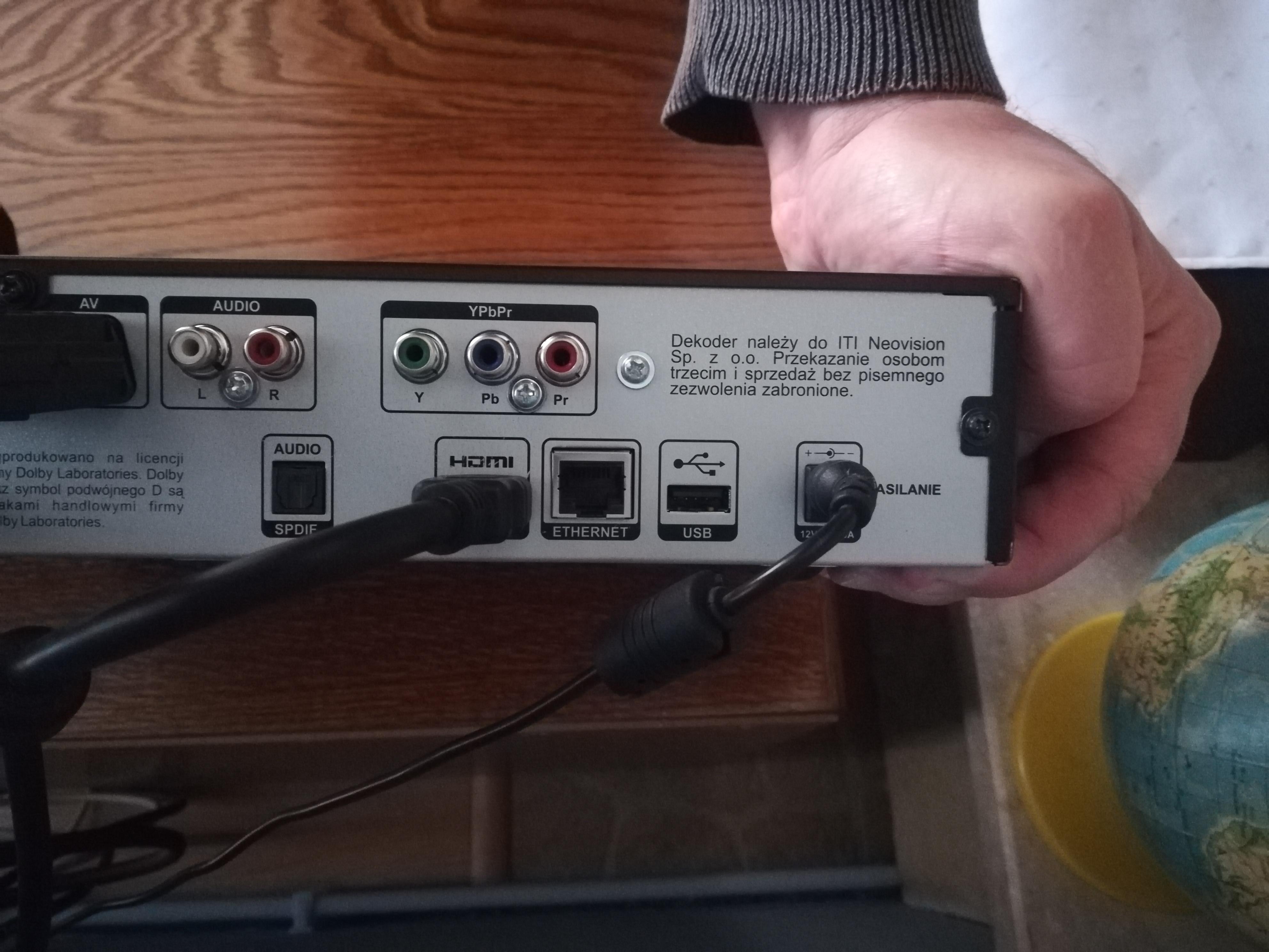

    Witam i w związku z tym że jestem laikiem chciałem zasięgnąć porady ja dokonać prawidłowo połączenia amplitunera Yamaha RX-V485 dekodera NC+ oraz TV Panasonic TH-37PV80PA. Istotą jest aby oglądając fil czy program muzyczny głos wydobywał się poprzez głośniki amplitunera. W tej chwili połączony TV z dekoderem jest poprzez kabel HDMI oraz SCART a chciałbym w to włączyć amplituner . W załączeniu zdjęcia podglądowe
    W jakim celu? HDMI wystarczy w zupełności.
    Telewizor staruszek, jedyne co to wykorzystać AUDIO OUT i podpiąć do AV2 w amplitunerze lub podłączyć bezpośrednio kablem optycznym dekoder z amplitunerem(odpada konieczność włączania tv w celu słuchania programów) lub wykorzystać analogowe wyjście ale wtedy pozbawiamy się dźwięku wielokanałowego(jeśli taki jest nadawany).

    Takiego to tylko łopatą dobić... korzystasz jednocześnie z dwóch wejść sygnału w tv? Nie, nie ma ŻADNEJ potrzeby podłączenia dwóch równoległych kabli sygnałowych.
    Najprościej i najłatwiej zepniesz wszystko kablami RCA(chinch) podłączając je pod wyjścia AUDIO w tv i dekoderze a z drugiej strony do amplitunera.

    Sory że dopytuje tak bardziej obrazowo mógłbyś to zaznaczyć na tych zdjęciach? A czy kabel optyczny też pomiędzy dekoderem a amplitunerem? Czy należy jeszcze dokonać jakiś ustawień w ampli czy na TV?

    AUDIO OUT z TV do AV2.
    Z dekodera AUDIO do AV3 amplitunera.
    Tyle.
    Jak chcesz dźwięk wielokanałowy to kablem optycznym z AUDIO SPDIF dekodera do AUDIO1(OPTICAL) amplitunera.

    Dziękuje za różne podpowiedzi. Podłączyłem przewodem optycznym między amplitunerem a dekoderem i działa
