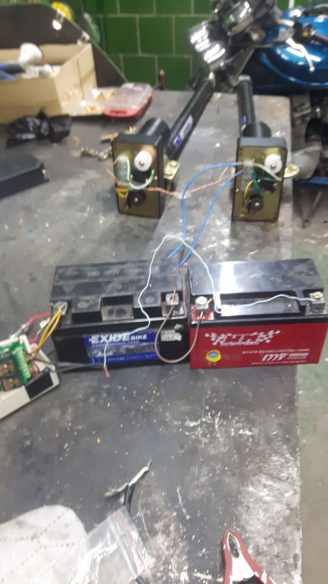

    Zakupiłem ostatnio komplet automatu do bramy. Chińska mała centralka na 2 przekaźnika do tego 2 siłowniki super power jack 24V, zasilacz i sygnał świetlny z osobną antenką wysuwaną( taka jak od radia). Problem polega na tym, że jak podłączyłem wszystko do bramy to po 2 dniach spalił się zasilacz i przy okazji 2 siłowniki później padła centralka. Centralke kupiłem taka samą, siłowniki przerobiłem na 12V( cewke z wirnika od silniczka podnoszenia szyb od e34 przełozyłem na wałek wirnika od siłownika) zasilacz 24V też kupiłem i jest problem ze gdy wciskam pilot z podłączonym 1 silownikiem to reaguje normalnie otwiera i zamyka, ale jak podłącze 2 siłownik to już nie chce działać. Buzer wydaje krótkie dźwięki silnik pracuje pulsacyjnie.
    Proszę o pomoc i dziękuję za góry

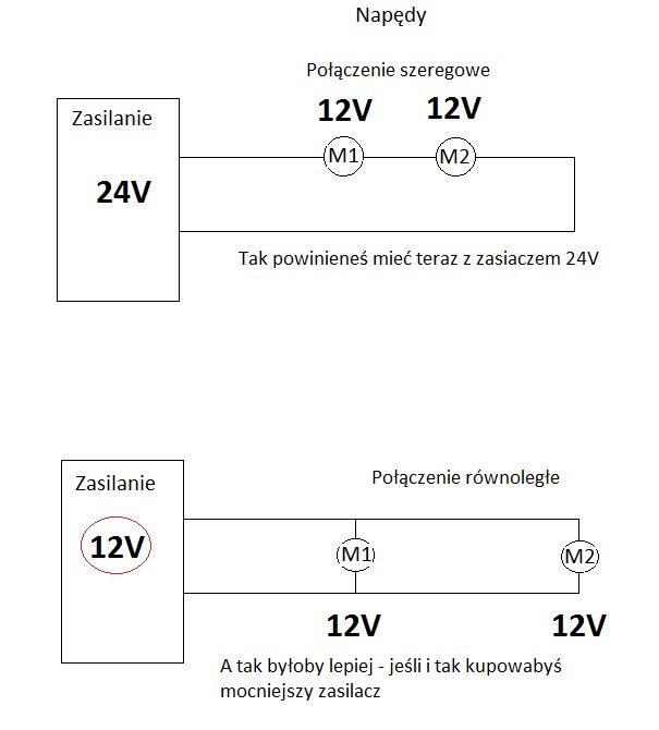

    To co opisałeś to właśnie połączenie równoległe. Takie miałeś pewnie na początku.
    Teraz - skoro silniki zrobiłeś na 12V to musisz podpiąć je faktycznie szeregowo (tzn jeden przewód z zasilacza do któregoś zacisku pierwszego silnika, drugi zacisk pierwszego silnika do zacisku drugiego silnika a drugi zacisk drugiego silnika z powrotem do zasilacza. Ale poczytaj co to połączenie szeregowe a co równoległe bo długo tak będziemy błądzić.
    Zasilacz powinien wydawać do silników samochodowych CO NAJMNIEJ 6 amperów. Popularne dają co najwyźej 4 - i to "chińskie" ampery.
    Chińska centralka i siłowniki super power jack nie działają razem
    A ten od lapka nie dawał rady nawet pociągnąć 1 siłownika tak jak teraz twój nie daje rady dwóm.
    PS poniżej - jeśli dalej będzie żabkować - daj mocniejszy zasilacz - podejrzewam że te wirniki od wycieraczek BMW biorą zdrowy prąd.

    Zrobiłem to tak Chińska centralka i siłowniki super power jack nie działają razem
    I teraz 2 aku 12v jeden 7Ah drugi 8.6Ah
    Czyli powinno mi to dać 24V i 15.6A tak ?
    Tamten zasilacz miał 6.7 A i przy połączeniu szeregowy nie ruszał dwóch siłowników a przy równoległym szły ale jak 1 dostał opór to ten bez szedł szybciej(wiadomo). Teraz idą pięknie ale muszę się upewnić czy jak kupie zasilacz 24V 16A czy powinno być ok?

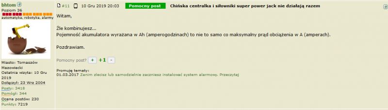

    To ja mam pytanie do kolegi. Jak to jest ze rozrusznik w samochodzie pobiera prąd rzędu np 400A z akumulatora 50Ah ;)
    Widzę Bartku, ze pisaliśmy razem :)
    Do autora: Da kolega spokój, puki jeszcze w domu wszyscy cali i zdrowi...

    Wszystko rozumiem a zdjęcie dałem po to bo myślałem że ktoś doradzi jaki zasilacz potrzebuje. Walczę już z tym trochę a elektrykiem nie jestem tak więc szukam rozwiązania konkretnego. I jak narazie to mi ręce opadają.

    Uruchom na tych akumulatorach pamiętając o odpowiednim przekroju przewodów zasilających. Jeśli będą działać obydwa siłowniki jednocześnie i prawidłowo, to zmierz prąd pobierany przez układ za pomocą miernika cęgowego do prądu stałego. Kup trochę większy zasilacz i będzie oki.
    To naprawdę nie jest trudne...
