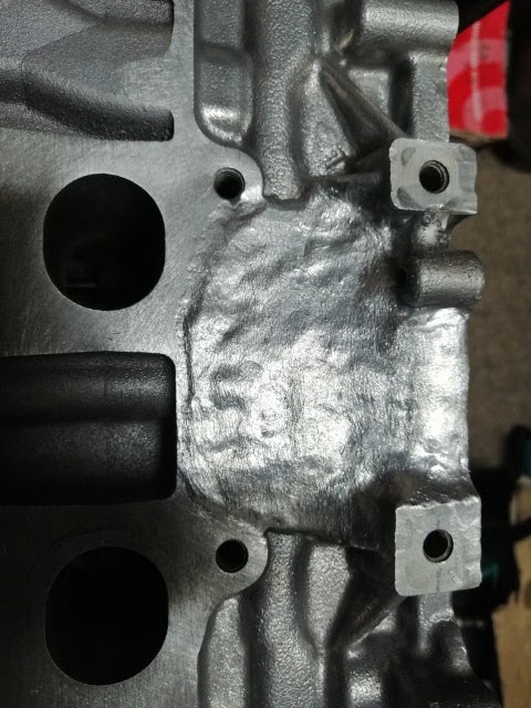

    Witam Wszystkich.Chciałem opisać Wam mój problem z którym się borykam od końca października.Zauważyłem wtedy,że ze zbiorniczka wyrzuca mi płyn nawet po otwarciu korka pienił się.Więc musiałem warunkowo do domu zjechać, odkręciłem korek od tego zbiorniczka i na dystans 700 km dolałem w ratach ok pół bańki 5 l wody po drodze nie było żadnego zagotowania.Auto oddałem do mechanika, okazało się że pęknięta na spalaniu głowica, Więc załatwiłem z pozornie dobrego miejsca głowicę dokonałem regeneracji turbosprężarki i włożyłem nowe wtryski, ponieważ turbo i wtryski miały 1 milion zrobione ,obecny to jest drugi słupek który miałem przy stanie 780 tys zmieniony .Nowy słupek żekomo miał mieć 60 tyś km (wyglądał ładnie) no i ja zrobiłem na nim tyle ,że w momencie awarii 600 km brakowało do zer.Gdy był zmieniany wszystko oprócz temostatu ,uszczelek i przewodu smarowania turbo było przełożone ze starego silnika
    Druga głowica była z warsztatu co regeneruje głowice,miała być nie spawana ,ale niestety otrzymałem spawaną wprawdzie nie na spalaniu
    tylko w okolicy kanałów wylotowych.Po naprawie wyjechałem w drogę ,okazuje się że płynu nie wyrzuca, natomiast wyrzuca i może spala olej w ilości ok 1 l na 400 km.Wycieki oleju były z aluminiowej części turbiny.Powtórnie zostało zregenerowane turbo zrobiłem ok 15 km i to samo.
    Znowu szukanie przyczyny,ZNALEZIONA olej przez górną odme idzie przewodem ,z kolei ten przewód łączy się z tym grubym przewodem co idzie z filtra powietrza do wlotu turbo nawet po długim przegazowaniu tego oleju wycieknie ok 50 ml
    I teraz mam trudne podiecie decyzji bo są dwa obozy co mi doradzają
    Jedni mówią że naprawiona głowica,nowe wtryskiwacze więc pojawiły się przedmuchy przez pierścienie i trzeba robić dalej silnik
    Druga grupa mówi że skoro silnik przed naprawą brał około 2 litry w ratach od wymiany do wymiany (20 tyś km) to trzeba zmienić głowicę i będzie ok
    Proszę bardzo o pomoc ,chodź już zdecydowałem kupić słupek z małym przebiegiem ,jeszcze dziś się dowiedziałem że to może być wina tej plastykowej odmy ona też milionowa.Proszę o porady Pozdrawiam Wszystkich

    Czemu ci odmą wydmuchuje, może odma zepsuta. Tam patrz.
    Przeciez nic nie robiłęś z głowicą żeby uszczelnić dół.
    Nowa głowica to koszt ok 15000zł i warto ją kupić jak stara pęknie bo kupno SPRAWNEGO słupka lub głowicy graniczy z cudem.
    Tak z cudem, wszystko albo po dzwonie albo z uszkodzonych silników przegrzane .

    Z drugiej strony tej głowicy gdzie są sprężyny zaworowe też było spawane,moje podejrzenie że mogą się spaliny już za zaworem dostawać przez nieszczelny kanał wylotowy do wnętrza głowicy.
    Wydaje mi się że po naprawie z korka wlewu oleju zaczął lecieć większy dymek.
    Jeśli chodzi o tą odme to jak ją można sprawdzić,
    czy ten większy dymek może być przyczyną uszkodzonej odmy?

    Co zrobiłem:Po drugiej naprawie turba ten cienki przewód co szedł do tej grubej rury filtr powietrza był rozłączony ,natomiast do króćca tej odmy był nałożony drugi przewód ,którego drugi koniec był skierowany do dołu nigdzie nie zakładany żeby ten olej spływał po prostu na ziemie.
    Więc gdzie było zarzygane olejem okolice turbiny spryskałem benzyną a na ten przewód nałożyłem butelkę z mleka ,dlatego z mleka bo szyjka tej butelki jest większa jak średnica przewodu ,chodziło mi żeby nie było szczelnego połączenia i butelkę drutem przywiązałem do ramy.
    .Porozgrzaniu silnika zrobiłem trasę ok 15 km ,dająć mu obroty jakimi się nierazjeżdzi jak się robi Expresy.
    PO PRZYJECHANIU DO DOMU W BUTELCE BYŁO 0,7 LITRA OLEJU
    Dostałem też się do odmy,wymontowałem ją dmuchając w nią powietrze idzie we wszystkie strony ,dmuchając też w króciec wylotowy tej odmy,nie ma żadnego oporu.Ja przypuszczam ,że przy wyższych obrotach do niej więcej dopływa oleju niż ona zdolna odprowadzić w części spadowej są zaledwie 2 rurki z otworami o średnicy 6 mm.
    W nią po prostu przedmuchy pompują olej.
