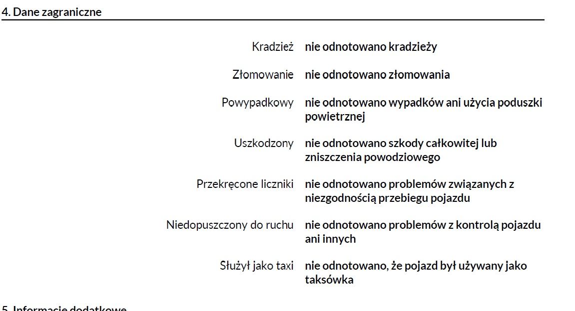

  • #189 18428366
  • #190 18428387
    vodiczka
    Posty: 30168
    Pomógł: 1183
    Ocena: 4287
    Erbit napisał:
    Przecież notowanie do CEPIK stanu licznika wystarczy by ukrócić proceder bo każdy kupujący sobie sprawdzi.
    Nie wystarczy bo zmiana stanu musiałaby być przekazywana na bieżąco a nie podczas corocznego przeglądu pojazdu.
  • #191 18428550
    Aleksander_01
    Posty: 12627
    Pomógł: 1151
    Ocena: 3352
    Erbit - pokazałeś piękny kawałek wyciągu z historii pojazdu, oczywiście pełno jest takich samochodów, nie bitych, nie popowodziowych, nie z TAXI, ........mają tylko kosmiczne przebiegi.
    Już kolega kupił pewniaka merca 6-cio letniego z przebiegiem 185 000 km. Przy pierwszym badaniu na testerze wyskoczyło "ostatnie wypalanie DPF przy stanie licznika 485 000 km".
