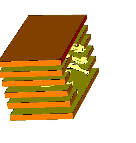

    Proponuje zastanowić się nad samym wykonaniem. Myślałem o wykonaniu obudowy kanapkowej. Na czym to polega..
    Więc robisz paczkę metodą klejenia nałożonych na siebie płyt, komore wewnętrzną wyżłabia się, mozna uzyskać nietypowe kształty, trochę mordęgi i roboty, ale jak się nie ma w portfelu to się pracuje. W załaczniku naiwny schemat tej metody. Masa raczej duża będzie - można uzyskać praktycznie dowolną grubość ściany.
    Problemem będzie duża ilośc płyt do wykorzystania.

    Zgadza sie konto wypożyczyłem tylko na ten post bo kolega Michał nie chciał się zgodzic na przedstawienie tego tematu. Poza tym nie znam sie na kompach zbytnio w dodatku nie mam internetu w domu a on z zyczliwości mi tylko udostepnił na ten temat swoje konto. nie wiem ale on jakos nie chciał mi pomóc przy tej konstrukcji, choć jest jedynym w pobliżu kto sie bawi tymi rzeczami-przy okazji mnie zaraził tym bakcylem:)
    Troche wiem o głośnikach czego dowodem jest ten rysunek:]
    Ale nei pisze zeby sie tłumaczyc z resztą z bezsensownych wypowiedzi, chce tylko pomocy bo Michał nie robił nigdy Tub a na koncertach to fajnei gra, w dodatku mam te TDA i chce mieć tube do domu czasem na imprezy domowe.
    • Projekt subwoofera: wybór obudowy, głośników i konstrukcja tuby a.JPG (19.73 KB) Musisz być zalogowany, aby pobrać ten załącznik.
