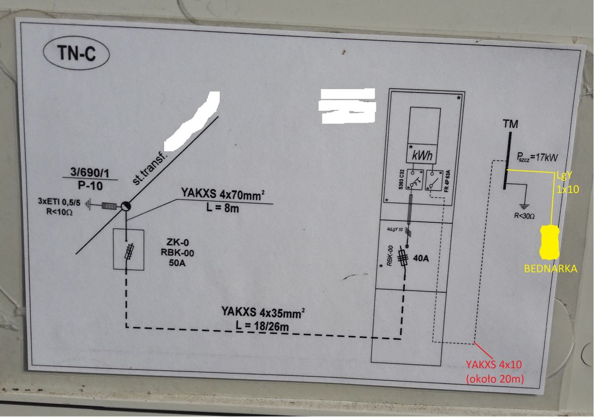

    Witam wszystkich. Temat wałkowany x razy.
    Jaki FR zastosować w domowej rozdzielnicy ze schematu poniżej?
    Taki sam jak ten 4P z którego wychodzi WLZ czy może 3P+N, lub 3P ?
    Jak dotąd nie znalazłem wyczerpującej odpowiedzi w temacie, mimo że przekopałem forum, wsród elektryków zdania też są podzielone.

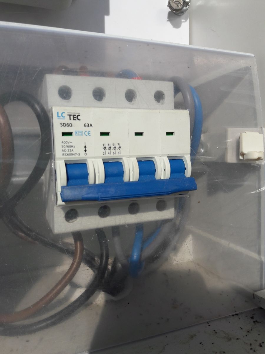

    Z załączonego schematu odczytać można, że w złączu pomiarowym przed licznikiem zastosowano S303 C32, trzypolowy, jak powinno być. Ale tuż za licznikiem FR 4P 63A. W jakim celu zamontowano rozłącznik przed WLZ i to jeszcze szkodliwy. To tak jakby układ sieci nie był TNC.

    Mnie jednak zastanawia dlaczego na schemacie przed układem pomiarowym jest S303, a za FR 4P. Bo to co kolega autor w rozdzielnicy budynku sobie zamontuje to jego sprawa i odpowiedzialność, ale takich cudów w złączu pomiarowym to jeszcze nie widziałem.

    To jest ewidentny błąd projektanta wołający o pomstę do nieba, bo PEN'a przerywać pod żadnym pozorem nie wolno. A zastosowanie rozłącznika 4P to już szczyt dyletanctwa moim zdaniem.
    Tam powinna być listwa zaciskowa czterotorowa i wszystko byłoby ok.

    Ze zdjęcia wynika, że i projektant i wykonawca niezłego knyfa popełnili😕

    Sieć TN-C, kabel do domu alu 4x10mm, do tego rozłącznik czterotorowy...
    Kto dorysował te kolorowe rzeczy na schemacie? Czy ten "PEN" w tablicy jest rozdzielony czy to wyspa TT zrobiona?

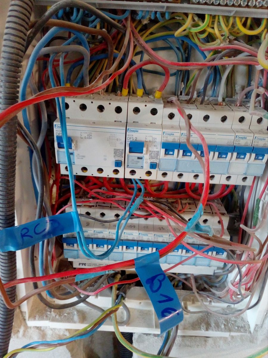

    Panowie, dajmy spokój projektantowi bo w tym przypadku wykonawca nie robił instalacji według projektu..., nawet na niego nie spojrzał. "Klepie" w moich okolicach instalację takie jak ta. Wrzuciłbym zdjęcie rozdzielnicy ale może lepiej się nie denerwować przed snem.
    Co do kolorowych rzeczy, dorysowałem je w paincie aby w pełni zobrazować stan istniejący. Z WLZ neutralny leci bezpośrednio na RCD, a na osobnej listwie jest podłączony LgY od bednarki. Nie ma żadnego rozdziału.

    Ta plątanina to woła o pomstę do nieba.

    To coś ma drzwiczki? Nawet jakby były to tego nie da się zamknąć. Kilogram pyłu już jest tylko pomyj brakuje. Drut i linka pod jednym zaciskiem N RCD. Pewnie jeszcze za nią obwody jednofazowe? Do czego ta 3f C25? Jakieś cienkie przewody ma. B20 też podejrzenie wygląda jak na instalację domową.

    Uzasadnij czemu to nie PEN skoro schemat mówi co innego.
    Ten rozłącznik 4P w tablicy licznikowej niema prawa bytu lub jest położony kabel z TL do domu niezgodny z warunkami bo w takiej formie jest rozłączny przewód PEN.
    To nie jest NEUTRALNY ale PEN a to bardzo duża różnica.

    Tragedia.
    Ja bym nie zapłacił za tego krzaka. W gminie nie ma normalnego elektryka :?:
