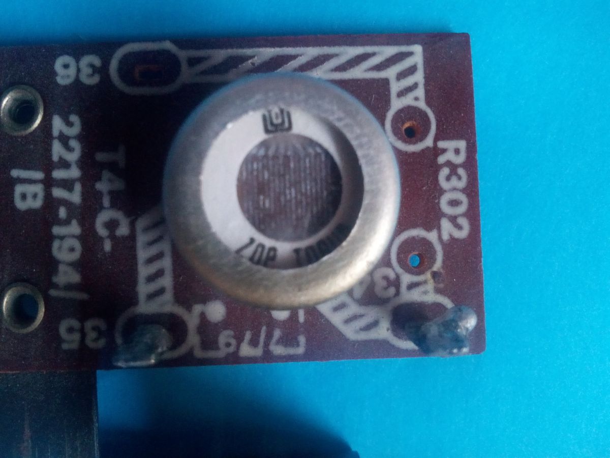

    Po kilku latach nie używania gramofonu (działał), podłączyłem do sieci ruszyłem ramieniem talerz przez sekundę się obrócił i nic. Jestem amatorem elektronikiem i pojęcia nie nie mam co przez te kilka lat "postoju" mogło się podziać. Obie żarówki świecą, elektromagnes działa opuszcza ramię, gdy je przesunę w kierunku talerza na chwilę rusza i staje?! Wyjąłem -wlutowałem płytę i powymieniałem wszystkie elektrolity (40 lat mogły po wysychać) diodę renera (10V) i to samo. Nie mierzyłem napięć bo posiadam trzy różne schematy i nie wiem który to ten najbliżej jest mało ostry, Trudno odczytać napięcia i nazwy tranzystorów.
    Bardzo proszę o pomoc.

    Zmierzyłem nie wiem czy dobrze bo nie odlutowałem wyprowadzeń. Ciemno jeden dał (od stabilizacji obrotów) 1K drugi od ruchu ramieniem (autostart) pomiar 8k przy oświetleniu oba pokazały 0,4k Parametrach sprawdziłem bez podświetlenia ma być min 10M przy oświetlonym od 0,4 do 1,2k. Ciężko dostać takowe są odpowiedniki ale mają nie do końca taki same np. CDS8003 który odpowiada RPP130 mają napięcia wyższe ale pewnie to nie przeszkadza przy oświetlonym jest od 1 do 10K. Jest różnica.

    Przecież Kropos na allegro ma takie fotorezystory. Jak nie widać korozji to znaczy, że są ok.
