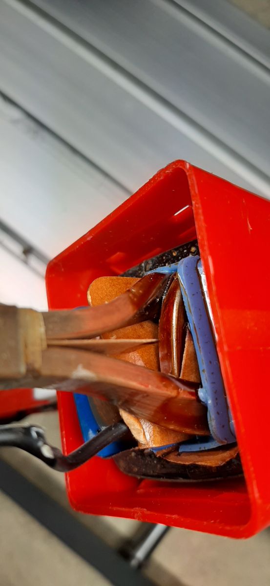

    Witam, mam problem z moją lutownicą transformatorową - nie topi cyny. Początkowo myślałem że to wina kabla, bo znalazłem to cudo po latach nieużywania no i kabel był w fatalnym stanie, więc go wymieniłem ale to nie poskutkowało. Proszę o rady i sugestie co może być nie tak, załączam zdjęcia. Dodam że połączenia grotu z transformatorem wydają się spoko oraz że jeden koniec grotu nagrzewa się trochę bardziej niż drugi.

    #2 18478984
    zgierzman
    Posty: 1786
    Pomógł: 108
    Ocena: 1572
    A kiedykolwiek grzała prawidłowo?
    Jeśli kiedyś działała lepiej, to sprawdź połączenie uzwojenia wtórnego (ta płaska taśma) ze stalowymi (?) rurkami - to miejsce wygląda jakby mogło mieć słaby styk. Swoją drogą ta taśma wygląda na bardzo lichą w porównaniu z uzwojeniem wtórnym jakiejś polskiej ZDZ czy EXA...
    Spróbuj z innym grotem.
    Marka COMPARATOR była dostępna w Biedronce o ile kojarzę, a z tymi tanimi wynalazkami z marketów różnie bywało.
    Sam miałem kiedyś styczność z podobną lutownicą - poszła na złom, bo nie dało się nic zrobić. Po prostu transformator był do d..., oryginalny grot był stalowy, i ledwo toto robiło się letnie, o topieniu lutu nie było co marzyć. Ani wymiana grotu, ani inne zabiegi nie mogły jej pomóc.

    No właśnie nie wiem czy kiedyś było lepiej, obejrzałem na youtube recenzje tej lutownicy no i na filmie topiła cynę. Ok, poprawiłem styczność do grotów i nie dało to za wiele, więc chyba transformator rzeczywiście jest lipny, zgadzam się w 100% że wygląda licho. Czy wymiana transformatora by coś dała? I jaki by musiał mieć prąd wychodzący? Bo mam różne, być może ktoryś by pasował.
    Żeby grzała głównie końcówka grotu, a nie lutownica w swojej masie, to grot musi mieć znacząco wyższą rezystancję niż uzwojenie wtórne. Dlatego uzwojenie jest nawinięte np. prętem miedzianym 8 x 4, co daje 32mm^2, a grot jest z drutu 2,5 mm^2. (wymiary z mojej lutownicy ZDZ).
    Jeśli uzwojenie jest ciulowe, to sprytny chińczyk stosuje grot stalowy, bo stal ma mniejszą przewodność niż miedź. To jednak tylko atrapa, bo zwykle samo trafo jest za małe, a uzwojenie wtórne zbyt cienkie. Jeśli czeka się odpowiednio długo, to obudowa zrobi się gorąca, a na końcu grotu temperatura i tak będzie zbyt niska.
    Przede wszystkim przekrój rdzenia musi być odpowiedni. W teorii powierzchnia przekroju środkowej kolumny dla 100W powinna mieć ok 15 cm^2 (tak na oko, są na to wzory, zależy też od przenikalności blach). To oczywiście do pracy ciągłej, w lutownicy może być mniej, ale nie za mało, bo strumień magnetyczny musi się gdzieś "zmieścić". :-)
    Moja ZDZ waży ok 600 - 700 gramów, z czego większość to trafo. Powiedzmy, że ponad pół kilograma :-D
    Sam i tak raczej nie nawiniesz uzwojenia wtórnego o przekroju 32 mm^2, więc raczej nie wróżę sukcesu z wymianą.
    EDYCJA:
    Zobacz jak wygląda uzwojenie mojej lutownicy - specjalnie dla Ciebie ją otworzyłem. Dwa zwoje porządnego miedzianego pręta - wymiary podałem wyżej.
