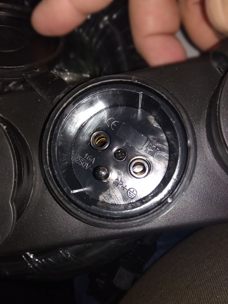

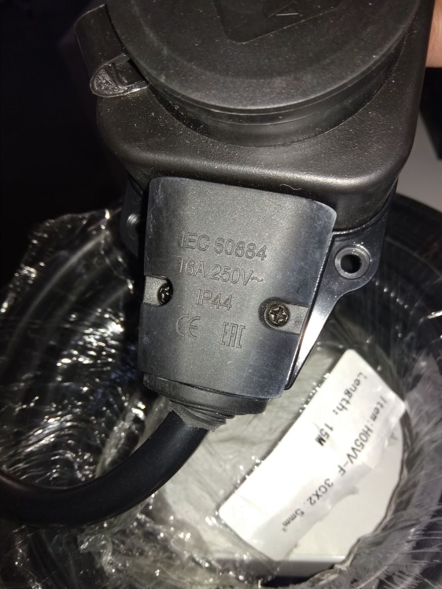

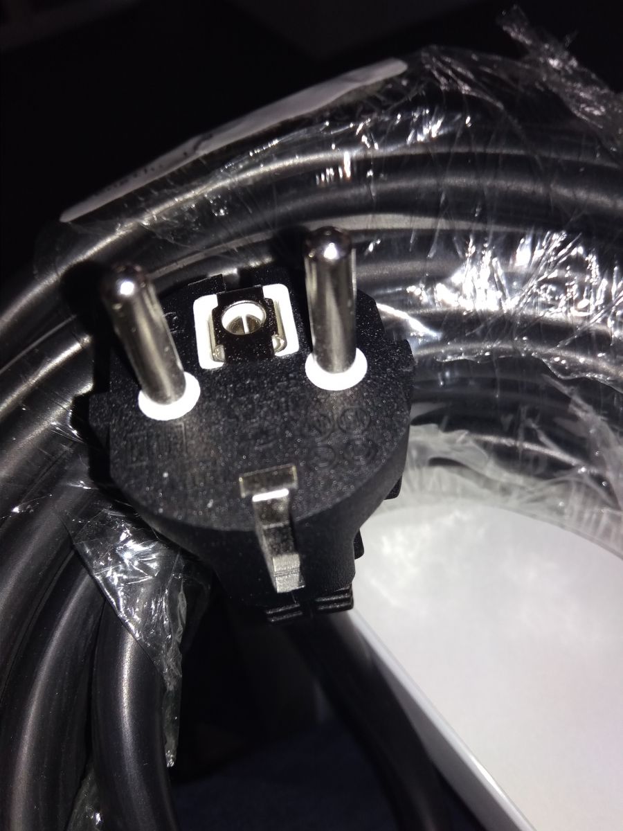

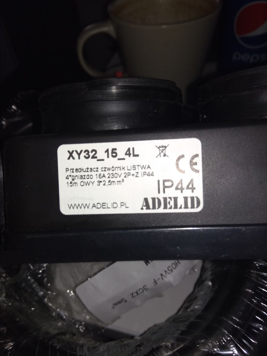

    Niedawno postanowiłem kupić taki solidny polski przedłużacz na prawdziwe 16A - ponieważ znajoma osoba obciążała chiński przedłużacz w sumie na ponad 5000W - mierzone przez pomiar pośredni na rozdzielnicy.
    Wybrałem produkt - nie będę podawal linka do sklepu internetowego z przewodem OWY H05VV-F oraz zakończony odpowiednią listwą z gniazdami. Teraz jak spojrzałem na zdjęcia to zauważyłem, że jest to przedłużacz chiński - mimo że sprzedawca deklarował, że jest polski.
    Ale nie o tym chciałem, a o jego listwie z gniazdami:
    Produkcja przedłużaczy - strona techniczna i prawna Produkcja przedłużaczy - strona techniczna i prawna Produkcja przedłużaczy - strona techniczna i prawna Produkcja przedłużaczy - strona techniczna i prawna
    Otóż na gnieździe widać taką małą śrubkę - gniazdo IP44 - otóż przy prawdopodobnej próbie włożenia w nie wtyczki i prawdopodobnym trafieniu kołkami wtyczki w plastik wokół otworów, ułamał sie kawałek plastiku z gwintem pod tą śrubkę. Dzięki czemu cały ten koszyczek na gniazdo wyleciał. I odsłonił szynę PE wewnątrz listwy z gniazdami. Szyny fazowa i neutralna są pod jeszcze kolejną warstwą plastiku.
    Jakoś przełużacze chińskie z marketu, nigdy mi się nie zdarzyło żeby chociałby ułamał się kawałek plastiku wewnątrz koszyczka gniazda - a ten już po 3 tygodniach użytkowania się tak uszkodził.
