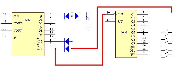

    Układ wg schematu z linku, który podalś, nie bedzie dzialał. Są błędy. Poniżej rys. fragmentu z korekcją (czerwone linie).
    Ale to nie rozwiązuje problemu, bo:
    1. Alarm załącza się dopiero po czasie ustawionym a Ty chciałbyś (chyba), żeby przekaźnik właczał sie od razu i wyłaczał po czasie.
    2. Sygnał alarmu jest ciągły a przekaźnik bistabilny powiniem być sterowany krótkim impulsem.
    Układ trzeba trochę przerobić. Potrzebny jest dodatkowy układ (np. monoflop 4538) który posteruje włączaniem i wyłączaniem przekaźnika.

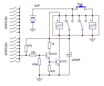

    ale wiecie co ja chce zeby o okreslonym czasie przekaznik cos zalaczyl ale jednoczesnie druga zworka moze odciac w tym samym czasie zasilanie ukladu!!! jesli dobrze rozumiem to przekaznik bistabilny zostanie wprawiony w zmiane polozenia i wtakiej pozostanie.... o to mi chodzi zeby uklad powiedzmy lampka zaswiecila sie a sam uklad ktory odmierzal czas razem z przekaznikiem odlaczyl sie od zasilania.... dobrze rozumiem??

    Nareszczie wiadomo, o co chodzi :D
    Musisz uzupełnić układ z linka o coś takiego jak na rys. poniżej.
    Włacznik chwilowy "START" przerzuca kotwice przekaźnika w prawo i załącza zasilanie całości. Po upływie określonego czasu układ z tranzystorami przełacza przekaźnik w drugą stronę i odcina zasilanie.
    Elektrolit 2000 uF jest po to, aby w momencie wyłączenia starczyło energii na "dokończenie" przełączenia przekaźnika.
    Diody D1, D2, D3, tranzystor T1, buzzer i rezystory R3 i R4 z oryginalnego schematu mozesz usunąć.
    Styk wolny do wykorzystania.
    pozdr.
    PS. Pamiętaj o błędzie na schemacie. Pisałem o nim parę postów wyżej.

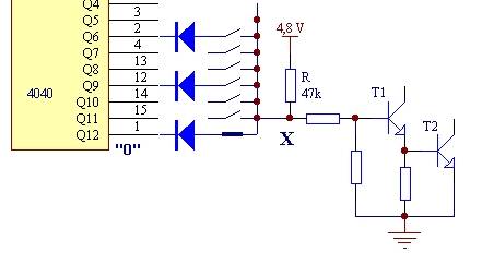

    Dlaczego 2 tranzystory ? Najłatwiej za pomocą rysunku.
    1.Rezystor R podczas czuwania jest stale połączony z "0" logicznym przez diodę, czyli bierze prąd (a zasilanie bateryjne). Powinien mieć możliwie dużą oporność.
    2. Napięcie w punkcie X wynosi ok. 0,6 V i jest możliwość podpolaryzowania bazy pojedynczego tranzystora. W układzie na rys. tranzystory na pewno będą zablokowane.
    3. W tym układzie wzmocnienie jest na pewno wystarczające do nasycenia T2, z pojedyńczym - niekoniecznie.
    Mozna by było dać Darlingtona, ale ma on wadę, kiepsko się nasyca, pozostaje napiecie resztkowe ok. 0,7 do 0,8 V.
    Ideałem byłby MOSFET, tylko skąd takiego wziąć ? (nasycające napiecie bramki rzędu paru voltów).
    A koszt tranzystora to ok. 25 gr, rezystora - 1,5 gr.. .:D

    Jak R jest 47k, to płynie przez niego 75-90uA, tranzystor z grupy C wzmacnia 500 razy,
    więc prąd kolektora przekroczy 30mA; co do napięcia polaryzacji, to po to była dioda D20.
    Ale może warto dać dwa tranzystory, żeby: dać R kilkadziesiąt razy większy, i zużywać tylko
    2uA; móc sterować przekaźnik większym prądem (pytanie, czy on potrzebuje większego).
    MOSFET L-L (logic-levels) też by się nadawał, ale kosztuje kilka razy więcej od tranzystora
    bipolarnego, więc jest to droższe rozwiązanie (tranzystor bipolarny kosztuje około 12gr
    w detalu, i około 6gr w hurcie - w każdym razie tak kupowałem, może można taniej).
