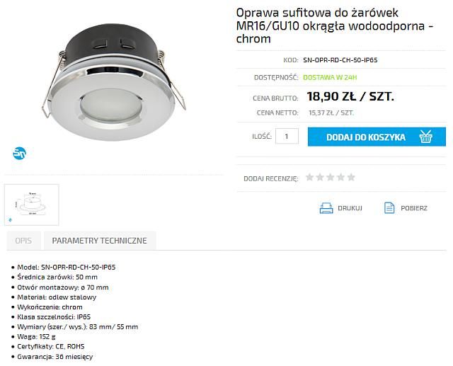

    Nie napisałeś jak duża jest łazienka i ile opraw planujesz.
    Ja bym nie oszczędzał na bezpieczeństwie. Oprawy sufitowe wodoodporne są po kilkanaście zeta, do każdej osobny przewód YDY 3x1,5mm² prowadzony od puszki hermetycznej za kilka zł i w puszce połączenia ew. podział na obwody.

    Mozesz dać link do tej oprawy? Prawdopodobnie nie ma tam żadnych zacisków. Chcesz zastosować żarówki GU10 LED 230V z przetwornica w środku. Ta oprawa ma mocowanie na żarówkę. Chyba. Z tylu będzie gniazdo które może nie być montowane nawet w obudowie i wyprowadzone są dwa przewody. Tak mi się wydaje. Oprawa nie ma zacisków przyłączeniowych. Prawdopodobnie.

    Takie zasilanie jest jak Driver jest osobno. Wtedy do oprawy prowadzisz 2 przewody SELV. Przewód podłączasz PE do drivera albo zostawiasz. Nic do obudowy. Wtedy ledy na 12V na przykład. Ta oprawa nie ma drivera bo to tylko oprawa. Wiec kupowanie wszystkiego osobno to bezsens. Albo kup gotowe lampy LED. Albo dobrych opraw źródło z cokołem GU10 LED na 230V. Jednak ta oprawa nie ma prawdopodobnie zacisku PE. Podłączenie to tylko gniazdo z dwoma przewodami. Polecam lampy ze sterowaniem z pilota albo APP czy głosowym. RGB jak lisa nastrojowe kąpiele. 😏
