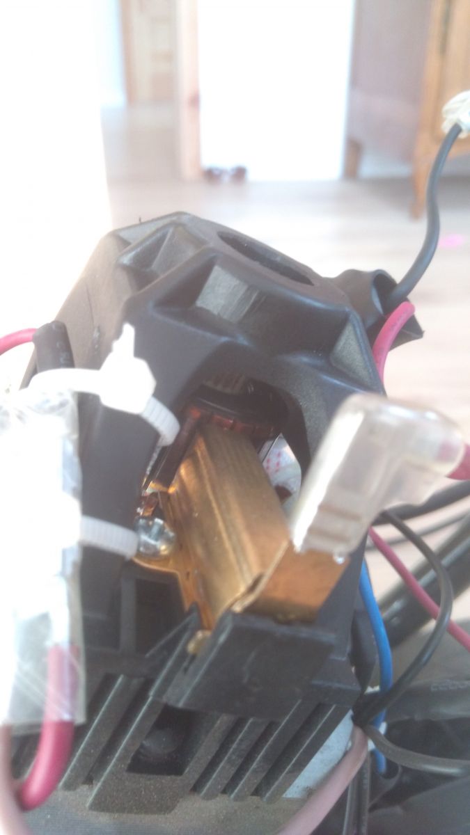

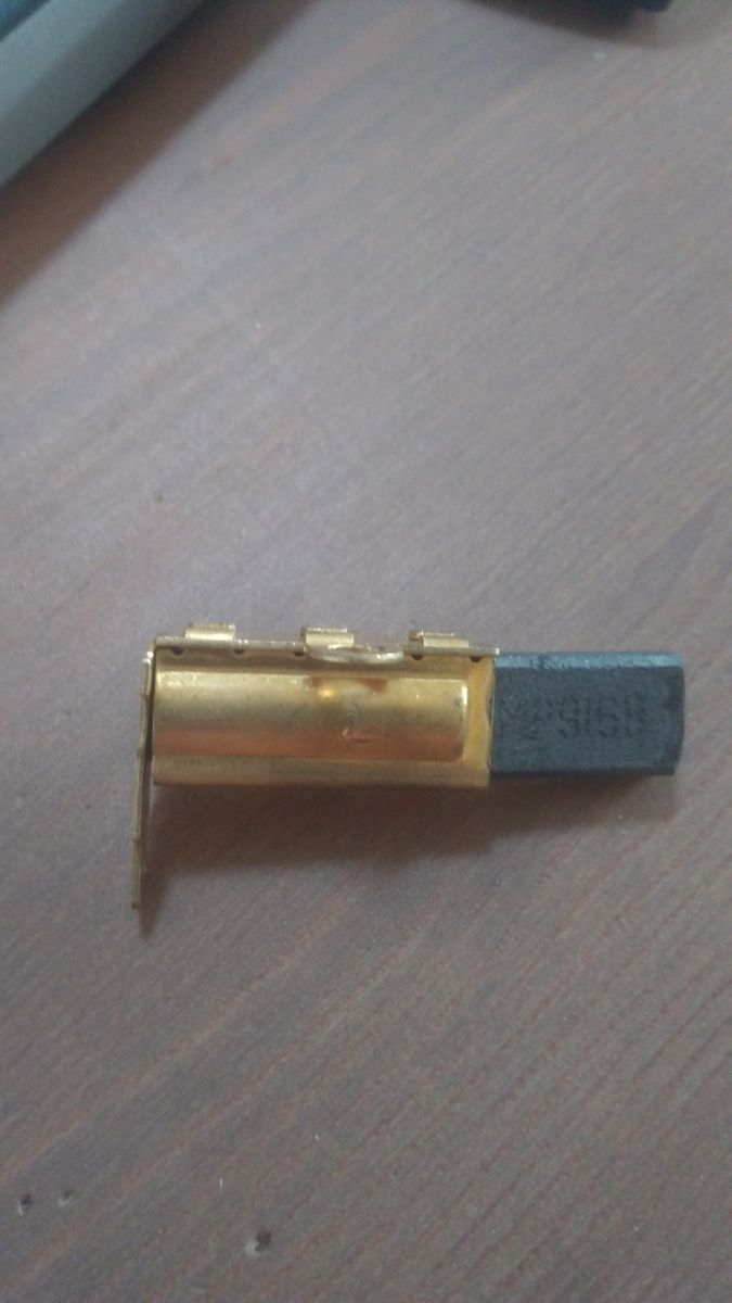

    Zakupiłem używana glebogryzarkę MacAllister MTIP1400-2. Podczas rozruchu i zatrzymania silnika iskrzy. Po ściągnięciu obudowy widać, że iskrzy przy szczotkach. W załączeniu foto szczotki, wygląda na nierównomiernie zużytą. Czy to wina szczotki? Czy można ją odratować? Czy zakup nowych? Czy można wymienić sam wkład węglowy czy trzeba szukać razem z obudową? Gdzie można dostać takie szczotki? Szukałem po numerze widocznym na zdjęciu i nic nie umiem znaleźć. Dziękuję za pomoc i pozdrawiam

    Szczotka wygląda na dobrą (nie ma sensu kupować nowych można ją dotrzeć papierkiem ściernym), prawdopodobnie masz uszkodzony wirnik (zwarcie międzyzwojowe).

    Faktycznie bardzo krzywo ścięta. Można spróbować ją przyszlifować, jeśli jest na tyle długa, że po schowaniu w szczotkotrzymacz będzie się wysuwać, ale nie prawie wypadając. Ale też możliwe, że one tak właśnie są przesunięte osiowo.

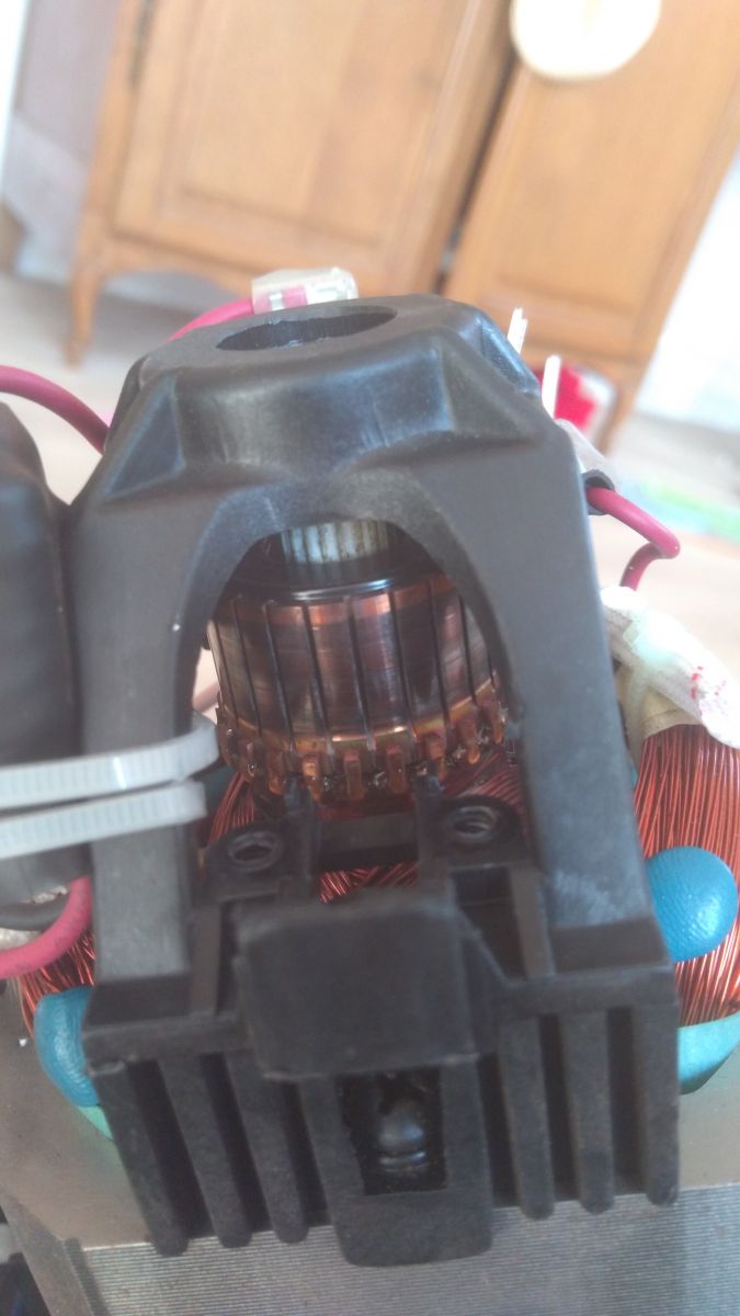

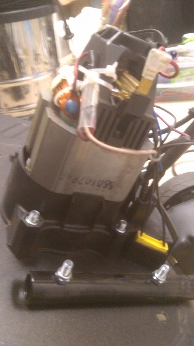

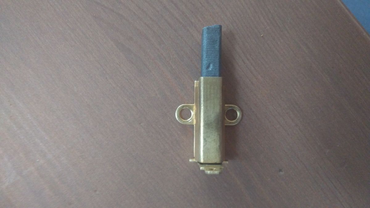

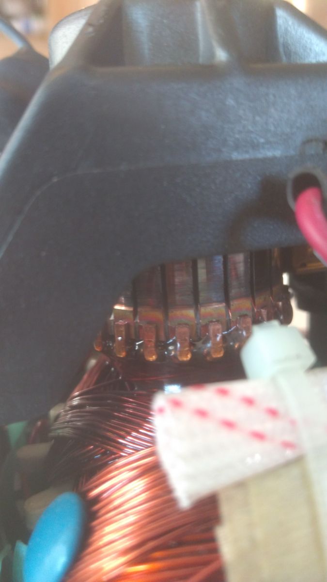

    Szczotka do samego styku z wirnikiem ma około 1 cm zapasu który chowa się w ta złota obudowę. Załączam jeszcze zdjęcia wirnika i zamontowanej drugiej szczotki. Jestem laikiem ale dla mnie ten wirnik wygląda chyba przyzwoicie. Jakie rozwiązania w związku z uszkodzeniem wirnika? Iskrzenie przy szczotkach w glebogryzarce MacAllister MTIP1400-2 Iskrzenie przy szczotkach w glebogryzarce MacAllister MTIP1400-2 Iskrzenie przy szczotkach w glebogryzarce MacAllister MTIP1400-2

    Zacznij naprawę od doszlifowania szczotki, jeżeli będzie dalej iskrzył to próbnik zwarć, ewentualnie przezwojenie wirnika.
