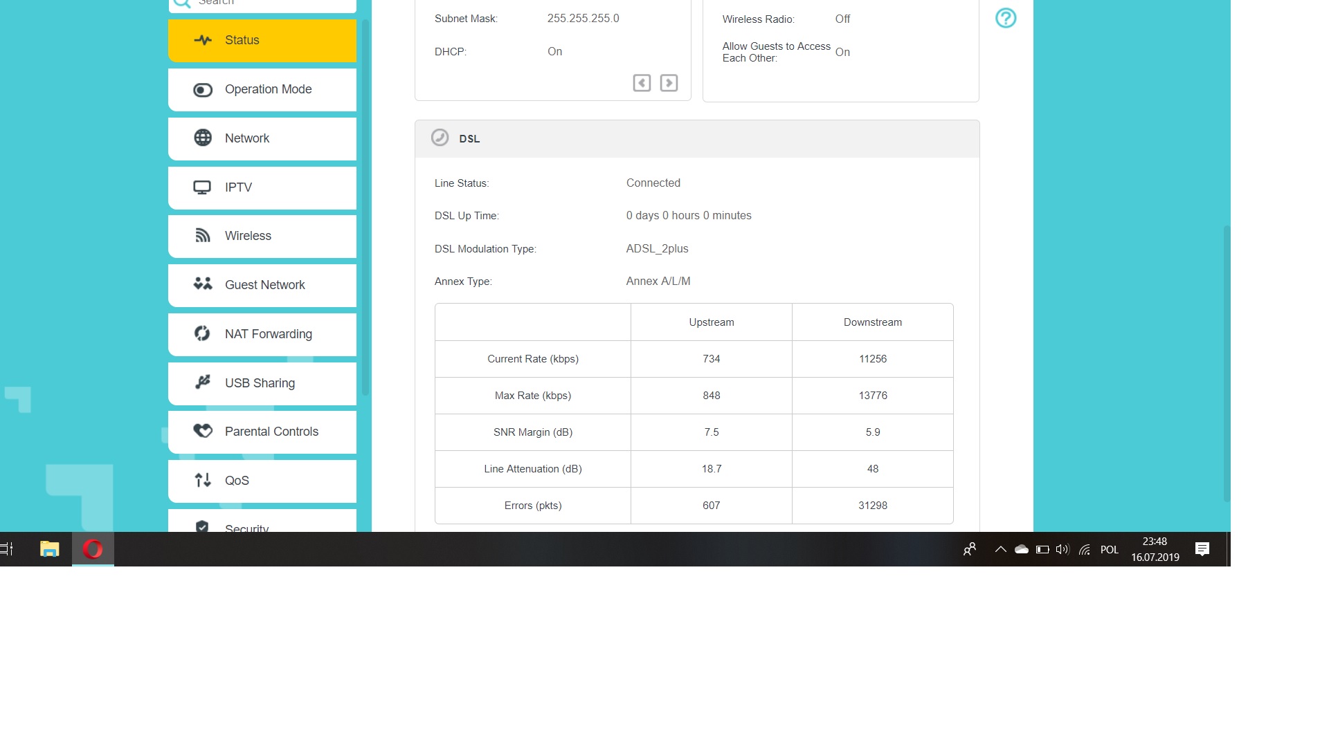

    Obecnie mam Netie Max 20. Problemami są ciągle spadki SNR poniżej nawet 3 i w ciągu 24h potrafi nabić kilka tysięcy błędów. Technicy powiedzieli że taka linia nic z tym już nie zrobią i tyle. Reset wraca wszystko do normy i po paru godzinach znowu SNR tragicznie spada błędy itp.
    Mam opcję że do BTS mam około 800-900M myślałem na oferta play ZTE NET BOX WF830 4G LTE ULTRA. Czy jest szansa na lepszą pracę internetu oraz lepszy PING w grach?

    Tu np zaraz po resecie. Wszystko był sprawdzane gniazdko nowy kabel tzn skrętka robiona przez techników z Neti.

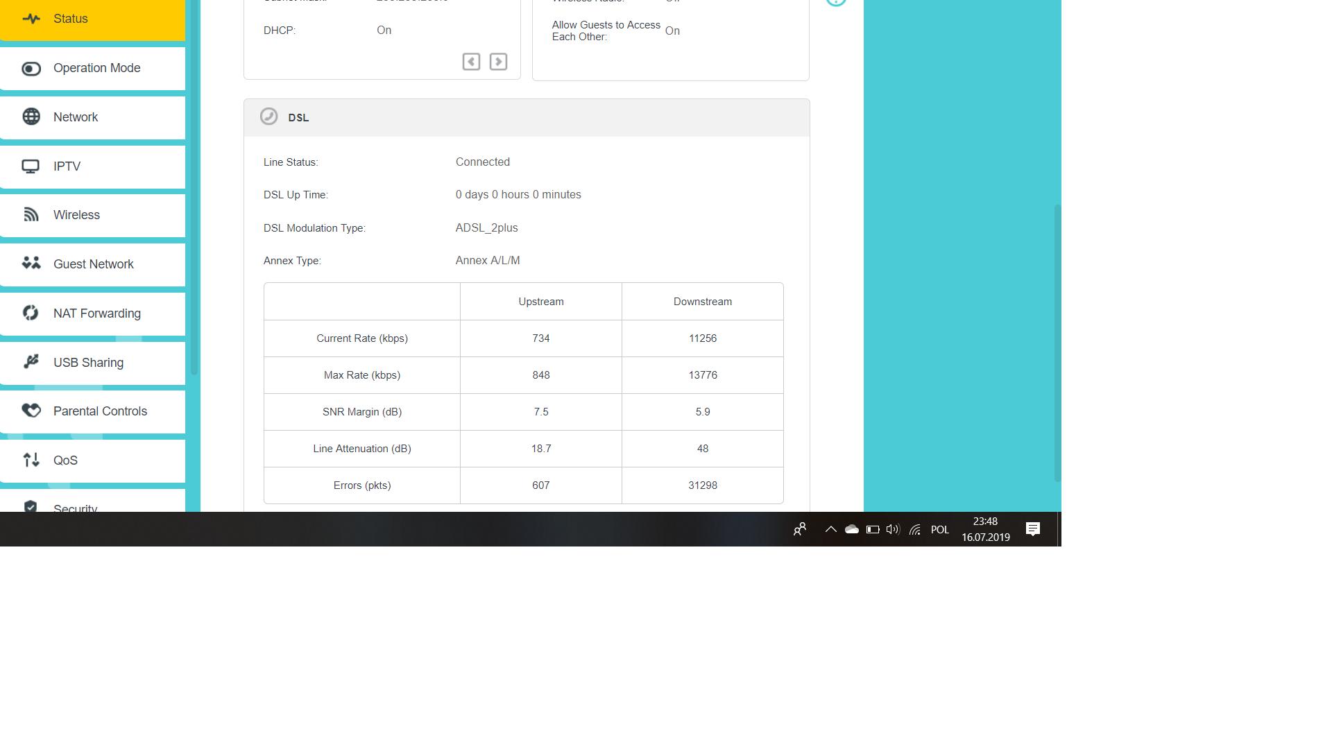

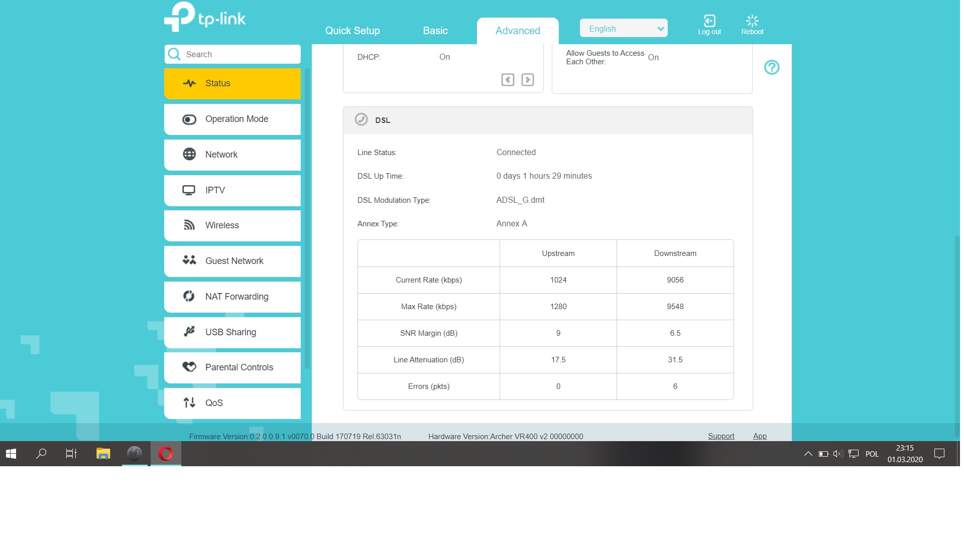

    Panowie po namyśle i kombinowaniu. Mój router TP link archer 400. Ma możliwość zmiany modulacji czyli jak miałem na Auto ustawiało się w automacie na ADSL+ i poniżej parametry. Zmieniłem w nim modulację na G.DMT i się udało zsynchronizować. i oto parametry rano po około 10h pracy tylko 100 błędów oraz SNR bez zmian w granicach 6.8-7. A na ADSL wczoraj spadło do 4 i błędów kilka tysięcy w ciągu paru godzin. Czy zostawić modulację G.DMT.
    Gdzieś czytałem że to się musi ustawić ale co mi z czekania skoro SNR spada do 4 i nie rośnie neta nie rozłącza a grania na tych parametrach jest tragiczne mówię tu o ADSL2+.

    dałem złe załączniki.
    Tylko na GDMT mam wrażenie gubienia pakietów...

    czyli lepiej na której końcu być?
  • #17 18507384
    BikeBarian
    Poziom 24  
    Posty: 598
    Pomógł: 37
    Ocena: 122
    GDMT ma lepsze parametry. Porób testy ping i zobacz ile pakietów trafia do hosta.
