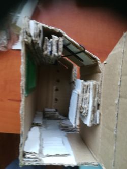

    Obudowa
    Maszyna do szybkiego liczenia monet
    Podobnie, jak w podlinkowanym filmiku, obudowę wykonałem z tektury (z kartonów przyniesionych ze sklepu). Jej projekt tworzyłem w myślach na bieżąco, więc wyszło, jak wyszło. Część obudowy pomalowałem już sprejem na zielono (wybór koloru podyktowany tym, że maszyna swoim kształtem nieoczekiwanie zaczęła przypominać żabę), planowałem też na niektóre powierzchnie nakleić sztywny papier kolorowy. W razie utknięcia jakiejś monety wewnątrz maszyny można ją łatwo otworzyć. Części mogące się nagrzewać (silnik, elektromagnes, tranzystory) nie mają bezpośredniego kontaktu z tekturą, wykonałem też otwory wentylacyjne do ich chłodzenia (w przypadku silnika z tyłu obudowy).

    Liczarka do monet z papieru... Gratulacje. Będziesz mieć co naprawiać (kleić po każdym użyciu)....

    Niezmiernie cieszy mnie chęć Autora do pomocy w trudach codziennej pracy, pomysłowość i otwartość w dzieleniu się z nami tymi osiągnięciami. To nie jest często spotykane.
    Z perspektywy konstruktora, mam sporo obaw dotyczących niezawodności i dokładności tak opracowanego urządzenia.
    O ile płytka pewnie da się jakoś naprawić, to konstrukcja z kartonu do trwałych nie należy, a użycie smaru silikonowego tylko pogorszy tutaj sprawę.
    Metoda pomiarowa wydaje się mało dokładna, a konsekwencje pomyłek mogą być dotkliwe. Tak po ludzku, to szkoda by sprawy finansowe kładły się cieniem na sprawy sercowe.
    Proszę Autora o przemyślenie konstrukcji i poprawę estetyki. Dobrze opracowany projekt, z analizą techniczną, czytelnym schematem, wyraźnymi zdjęciami, estetyczny, na pewno zyska pozytywne oceny Forumowiczów, a może też zostanie nagrodzony upominkiem od elektroda.pl.

    Martwi mnie dokładność urządzenia a właśnie w tego typu urządzeniu o to właśnie najbardziej chodzi. Obudowa niezbyt solidna i po upadku na pewno będzie miała wgniecenia. Myślę też że dałoby się konstrukcje uprościć. Jednak gratuluje, po lekkich poprawkach może służyć jako nawet dobra domowa maszynka do liczenia monet :D

    japko1024 napisał:
    Musiałem jednak przerwać tę konstrukcję, gdyż nie jest obecnie potrzebna - pracujemy teraz w sklepie, w którym mamy do dyspozycji tego typu urządzenie
    I pewnie to najlepsze co zrobiłeś. Płytka również nie wygląda najlepiej - nie chodzi mi tu o przerwy/podtrawienia, ale wręcz przeciwnie; wiele miedzi nie zostało wytrawione i robią zwarcia - w takim stanie to nie ma prawa działać.
