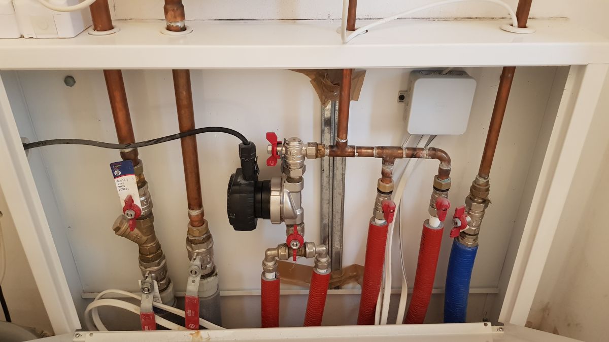

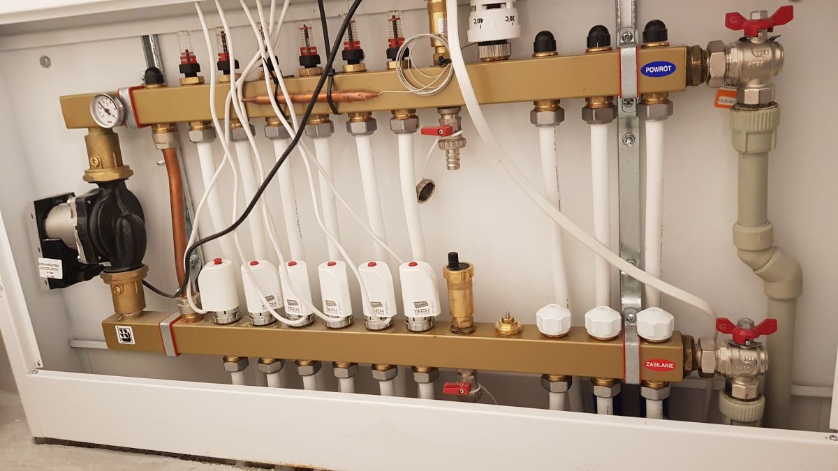

    Witam, zwracam się do Was z takim tematem. Hydraulik wykonał instalację ogrzewania podłogowego skręcając tak jak na zdjęciu rozdzielacz. Według mnie jest coś źle. Gdy temp na kotle ustawię 55 st. to na rozdzielaczu na termometrze jest max 28 st. nawet po kilku godzinach. Temp podłogi to max 26 st. Gdy dotykam ręką rozdzielacza wszystko jest praktycznie zimne. Mnie się wydaje, ze woda podgrzana od kotła miesza się z tą, która wychodzi z pętli i stąd takie różnice, ale to tylko moje przypuszczenia, a jestem laikiem w tych sprawach. Rachunki za gaz przy pow. domu 200m2 temp wewnątrz 23 st. to miesięcznie ok 700 zł. przy słabej zimie jaka była w tym roku, a dodatkowo codziennie wieczorem palę w kozie. Wszyscy sąsiedzi wokoło mają rachunki o połowę mniejsze.
    Moja prośba do Was, czy ktoś mógłby na podstawie zdjęcia określić co jest nie tak, w razie potrzeby zrobię inne zdjęcia.
    Z góry dziękuję za pomoc.

    Niestety jest.
    To jest rozdzielacz do kotłów wysokotemperaturowych, dodatkowo dwufunkcyjny a przez to ciężki do ogarnięcia.
    Co zasilają te 3 nitki grzejnikowe? W domyśle są to drabinki i czy faktycznie są one potrzebne do grzania, czy tylko jako suszarki?
    Napisz jeszcze więcej o kotle i instalacji.

    Witam, te trzy nitki wychodzą na kaloryfery, jeden mały w kotłowni i dwa w garażu. Kocioł zasilający to Beretta exclusive boiler green 25kw z modulacją 1:10.

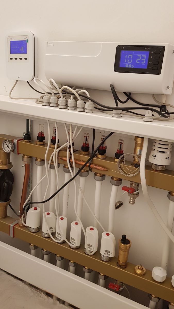

    Na zdjęciu pokazałem rozdzielacz na dole zasilający 3 strefy. Na piętrze mam jeszcze dwa rozdzielacze, do jednego podłączona drabinka w łazience. Na zdjęciach instalacja przy kotle, oraz sterowanie na rozdzielaczu firmy Tech. Jak będą potrzebne zdjęcia pozostałych dwóch rozdzielaczy to wstawię.
    W domu mieszkamy 1 rok ale od maja 2019r. Wcześniej w zimie 2018/2019 były prowadzone prace wykończeniowe i było grzane podłogówką i kozą dodatkowo. Wydaje mi się, że co miało wyschnąć już wyschło. Wilgotność powietrza w domu to 36-40%.

    Obawiam się, że bez rewolucji nic więcej nie osiągniesz.
    Szkoda tylko, że nie zagłębiłeś się w temat przed inwestycją, bo niestety takie czasy, że jeżeli sam nie zrobisz doktoratu z danej dziedziny to fahofcy robią takie kwiatki.

    Daj jeszcze zdjęcia tych dwóch szafek na górze.
    Ta szafka pod kotłem, to co za pompa w niej jest, od cyrkulacji CWU?
    I nie wiem co ma za zadanie ten filtroodmulacz na zasilaniu instalacji, jak większość syfu zostaje w kotle.
