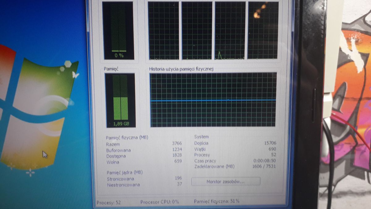

    Borykam się z problemem dotyczącego mojego już starego laptopa który po formacie całkowitym (usunięcie wszystkich partycji na dysku) zużywa całą dostępną pamięć RAM. Dowiedziałem się że problemem jest proces o nazwie "svhost" czy jakoś tak... Problem pojawia sie po ok. 1min. od startu systemu. I tu zadaję pytanie, czy ktoś wie jak to naprawić? Dodam też że problem po czasie ustępuje, ale znowu po tej minucie proces uaktywnia się zużywając całą dostępną pamięć RAM, co jest strasznie irytujące.

    Zapewne problem z Windows Update, co jest normalne w przypadku W7 bez aktualizacji.
    Najlepiej zainstalowac system ze zintegrowanymi aktualizacjami np. stad: http://basewin.pl/7mod4.html

    Jezeli to wina WU to wuauserv. Dlatego nie warto instalowac W7 bez zintegrowanych aktualizacji.

    Sprobowalem telefonem i pisze cos w stylu "nie masz uprawnien by wyswietlic strone" ale wlasnie instaluja sie aktualizacje Windows Update wiec jak sie zainstaluje sprawdze czy to pomogło.
    Witam, jestem juz po 6 i pół godzinach instalowania aktualizacji z WU i jestem trochę zawiedziony efektem ponieważ Windows 7 używa teraz prawie 2GB Ramu co widać na podanym zdjęciu Acer Aspire 5733 - duże zużycie RAM przez proces svchost po formacie
    Edit: okazało się że gdy trochę poczekałem użycie ramu spadło do 1,14GB. Wrócę jutro i powiem czy aktualizacje pomogły.

    Witam, po kilku dniach używania zużycie RAM-u spadło do normalnych wartości, stwierdzam że temat jest do zamknięcia.
