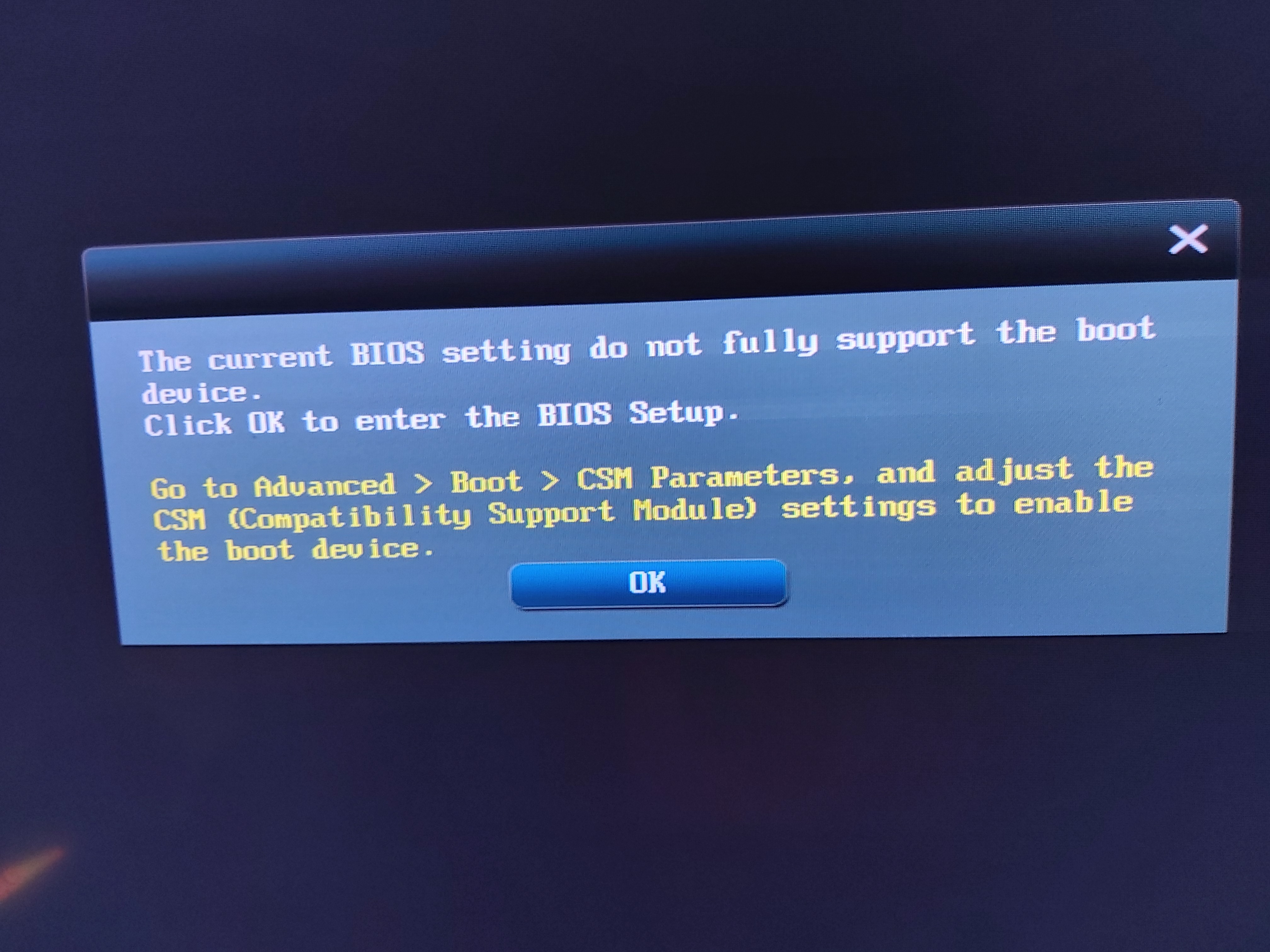

    Cześć!
    Dzisiaj jak odpaliłem komputer, nagle wyświetlił mi się taki napis. Niestety jednak gdy włączyłem tą opcję, zapisałem zmiany i zrestartowałem kompa problem nadal występuje. BIOS zresetowany, lecz nic to nie pomogło. W dodatku w biosie pokazuje złą godzinę.
    Wie ktoś jak to rozwiązać?

    Jeśli bateryjka padła to stracił ustawienia i nie potrafi wystartować. Trzeba wszystko ustawić, czyli wybrać nośnik bootojący z systemem zapisać i sprawdzić czy wystartuje system.

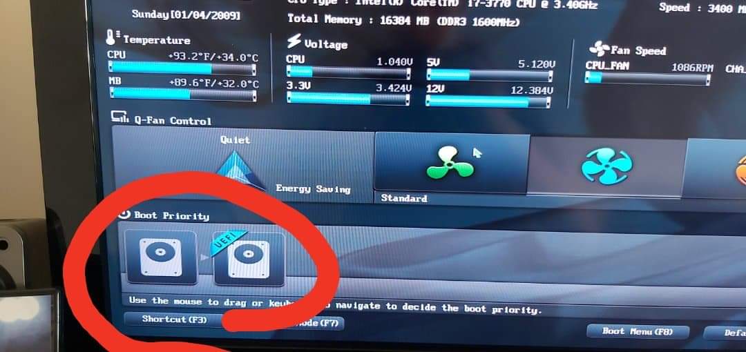

    Wersja biosu- 0402
    Jest boot priority lecz nic tam nie ma
    • Komputer nie startuje po resecie BIOS, zła godzina - ASUS H61M-C, i7 3770 20200314_174034.jpg (2.05 MB) Musisz być zalogowany, aby pobrać ten załącznik.

    Wejdź w Advanced, ustaw datę, godzinę, pokaż co masz z zaawansowanych opcjach bootowania - Legacy czy UEFI itd.

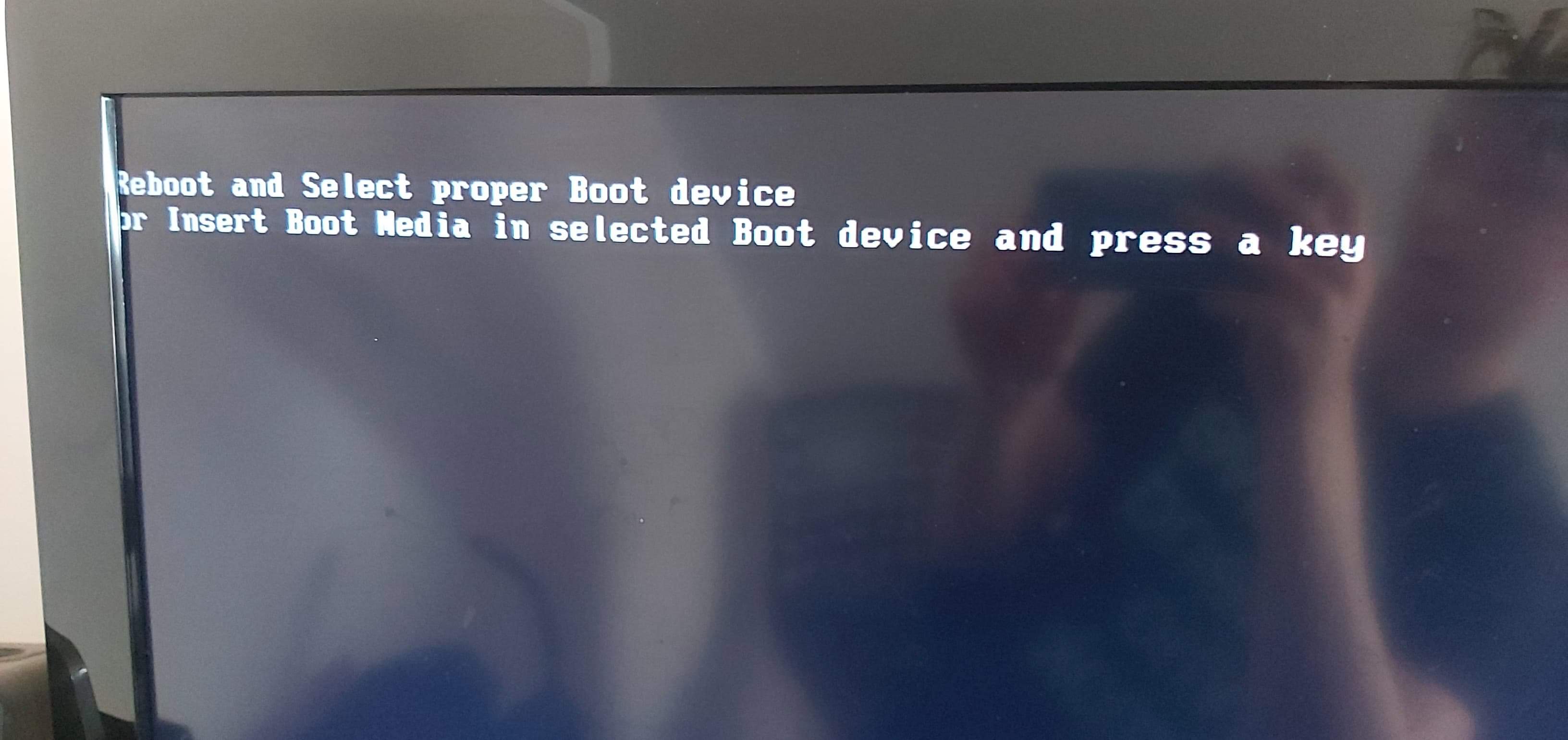

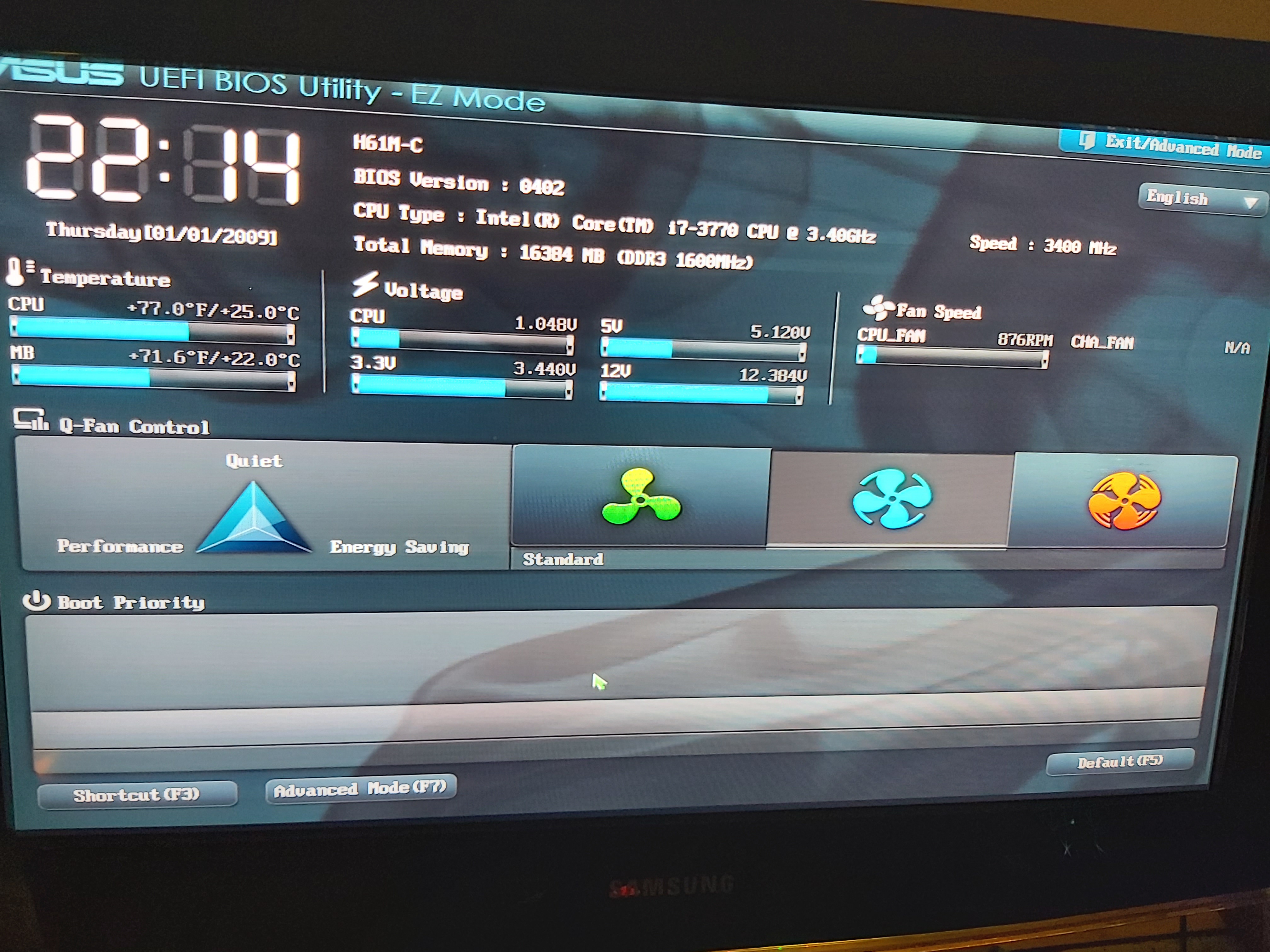

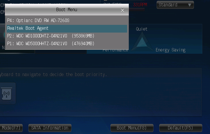

  • #20 18537408
    Krystian3216
    Poziom 6  
    Posty: 9
    Ocena: 2
    Dobra, zgrałem aktualizacje bios na pendrive i podlaczylem do kompa, wtedy nie wyswietlil mi sie tamten komunikat, ale inny, a na stronie glownej pokazaly mi sie dwie rzeczy. Wszystko zalaczam na zdjeciach.

    maru81
    Posty: 20
    No i super teraz ustaw aby 1st boot device był dysk UEFI - a tak poza tym to ile masz dysków pokazał wszystkie urządzenia - pokazał ci stacje DVD/CD?
    Tak czy siak dysk z systemem powinien być ustawiony na UEFI i jako 1st boot device;
    spróbuj to i daj znać jak wyszło.
