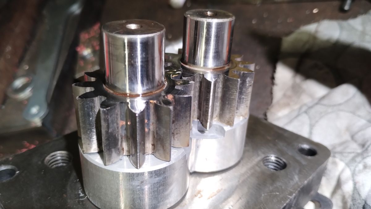

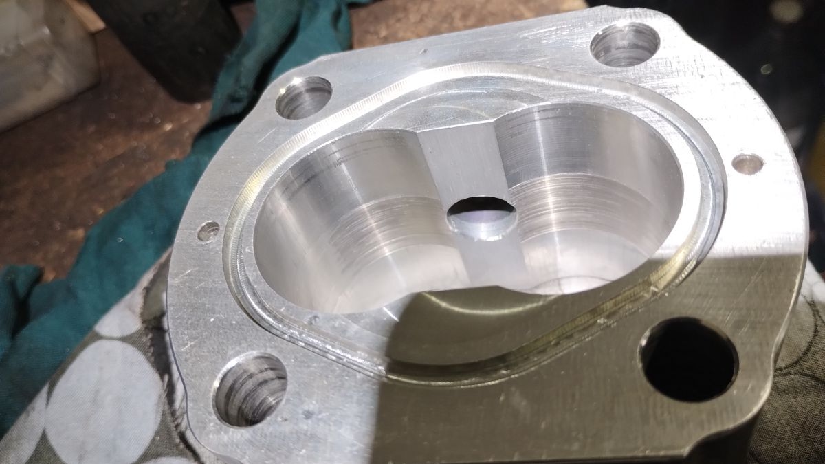

    W C360 to tam bez znaczenia bo kręcona jest w skrzyni. U mnie natomiast założyć taką pompę na delikatne koła rozrządu to pchanie się w gips (tym bardziej, że silnik po generalce).
    I tak rozebrałem pompę. Nowa pompa, pracowała może z godzinę bez obciążenia i widać zużycie, powierzchnia jest porysowana to znaczy że jednak coś się w niej dzieje przykrego. Dostała przecież nowy olej, filtry, układ dokładnie umyty.
    Ursus c360 - nowa pompa hydrauliczna trudna w obrocie ręcznymIMG_202510...427344.jpg (3.02 MB)Musisz być zalogowany, aby pobrać ten załącznik.
    Wnętrze aluminiowej obudowy pompy z widocznymi zarysowaniami powierzchni
    Tryby też wyglądają mocno średnio, jakby ktoś je pilnikiem obrabiał.
    Widok zbliżeniowy na dwa stalowe tryby pompy z widocznymi zarysowaniami.

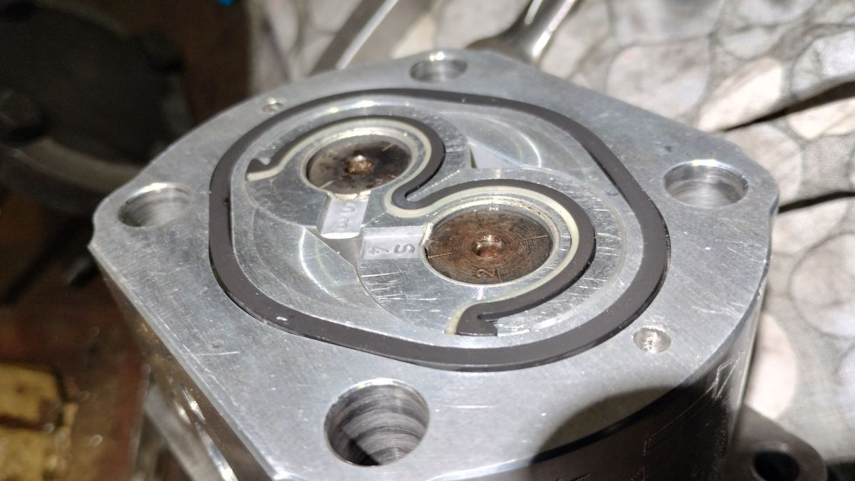

    Doszedłem że problemem są uszczelnienia. Te które uszczelniają obudowy z łożyskami są wyższe o 0,4mm niż kanalik (to prawie minimetr musi się ścisnąć). Mają jeszcze takie plastikowe wzmocnienie które jeszcze bardziej wystaje. Nawet bez tego plastiku nawet lekkie dokręcenie śrub sprawia, że pompa się blokuje i da się obrócić ale jedynie kluczem.
    Zbliżenie na wnętrze rozebranej pompy z widocznymi zarysowaniami i uszczelką
    No i fajnie pięknie, jak tak chodzi na zimno to co gdy się rozgrzeje? Gdzie te obudowy mają uciec - to się musi klinować jak złapie temperaturę.
    Przeprosiłem się ze starą pompą. W sumie jej zużycie jest niewiele większe niż tej nowej. Po skręceniu nie ma wyczuwalnego luzu na wałku a jednak obraca się płynnie i ręką. Wymienię tylko uszczelniacz na wałku i oringi jak się uda dokupić.

    Larry_088 napisał:
    A co tam powoduje takie opory. Odświeżam bo u mnie pompa idzie z rozrządu. Zamontowałem taką co ciężko chodzi i zatarła się panewka koła pośredniego (przez to koło idzie napęd). Teraz nie wiem czy montować ją czy szukać innej.
    Panewka na pewno ci się przez to nie zatarła, przecież jak pompa hydrauliczna podnosi ciężar to stawia kolosalny opór więc koła pośrednie muszą być na to przygotowane.

    Przyjrzyj się na tryby tej rozebranej pompy - są tam ślady korozji a skoro jest korozja to wniosek jest jeden, masz wodę w oleju lub pompa pochodzi z starych zapasów magazynowych gdzie leżała na magazynie w wilgoci i przyrdzewiała.
    Kupując nowe pompy, czy to do c360 czy to do c330 zwracajcie uwagę aby miały korki zaślepiające zarówno na wlocie jak i wylocie, producent częściowo zabezpiecza się przed korozją zaślepiając pompę a także wlewając do środka troszkę oleju(lub środka antykorozyjnego).
