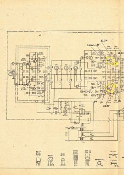

    Witam wszystkich serdecznie, zwracam się z prośbą o pomoc w naprawie mojego WS-311D.
    Prawy kanał nie grał odkąd go mam, po otwarciu obudowy stwierdziłem przegrzanie 2 rezystorów drutowych oraz kilku innych w okolicach prawej końcówki mocy,padły tez tranzystory BDP-283 i BDP-284 (wstawiłem BD911 i BD912), reszta ok. Zabrałem się również za wymianę wszystkich elektrolitów na płycie głównej. Prądy spoczynkowe wyregulowane, na prawym kanale minimalny obrót rezystora zmieniał sporą wartość, ale się udało... Sprawdzam napięcia i tu niespodzianka: na tranzystorach T205 T206 (2x BC-147B)stopnia wyjściowego WN, na emiterach obu tranzystorów napięcie zamiast 24V jest 46V, reszta napięć w normie. Po podłączeniu kolumn w prawym kanale przez kilka sekund słychać dźwięk który potem zanika, lewy kanał ok. Jako że jestem amatorem posiadam tylko multimetr. Proszę o państwa pomoc.

    Zmierz napięcie w bazach tych tranzystorów i porównaj to z napięciami w sprawnym kanale.

  • #5 18535531
    wszystkie_zajete
    Posty: 17
    Ocena: 2
    Dziękuje za zainteresowanie tematem.
    Polaryzacja C210 i C211 jest dobrze, a C211 to kondensator foliowy-tych nie zmieniałem.
    Napięcie na emiterach utrzymuje się, teraz jak mierzyłem było dokładnie 44.8V na T206 i 45.3V na T205.
    Tranzystory T205 i T206 są sprawne, sprawdzałem wcześniej przy okazji wymiany kondensatorów, ale jak trzeba to wylutuje i sprawdzę jeszcze raz.
    Porównanie napięcia na bazach: T206=45V T205=27V Nie bardzo wiem w których miejscach mam dokonać pomiaru porównawczego w sprawnym kanale.

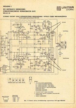

    Unitra WS-311D - Zanik dźwięku w jednym kanale, za duże napięcia na T205 i T206
    P.S Gdyby ktoś kiedyś potrzebował instrukcji serwisowej to załączam:
    • WS-311 D.7z (6.58 MB) Musisz być zalogowany, aby pobrać ten załącznik.

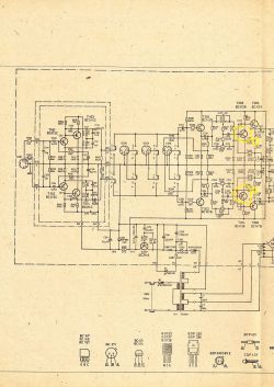

    Grzegorz740 napisał:
    Jakie są napięcia zaznaczonych elementach?
    Podaje napięcia:

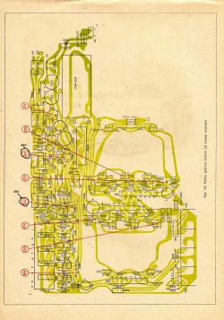

    Zauważyłem też że pomiędzy schematem ideowym a rysunkiem płyty głównej są różnice, np. oznaczono dwa różne napięcia na tej samej ścieżce... wydaje mi się też ze T206 jest źle opisany na rysunku płyty, ma zamieniony Emiter z Kolektorem, straszny bałagan w tej dokumentacji Unitry. Na dodatek przy wymianie elektrolitów często sugerowałem się rysunkiem płyty, chyba będę musiał to zweryfikować ze schematem ideowym.
    Rysunek płyty głównej od strony mozaiki z przykładowym błędem:

    wszystkie_zajete napisał:
    Podaje napięcia:
    W "górnym" kanale jest wszystko OK. W "dolnym" - padnięty albo T206 albo zaznaczony rezystor.
    Błędy w soldermasce i opisach się zdarzają, zwłaszcza ze w tamtych czasach całość projektu to była ręczna robota.
    Przyczyną awarii był rezystor R 238, dziękuje za pomoc.
