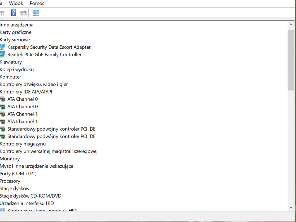

    Mam pytanie
    Jak zlokalizować umiejscowienie tych sterowników? [załączniki}
    Pytam bo w Menadżerze Urządzeń jest kilka opcji o tej samej nazwie a i nazwy sterowników nie pomogły mi w rozwiązaniu zagadki
    Pozdrawiam Komputronik Infinity F1-7000 - Czarny ekran w grach po reinstalacji Win 10 Komputronik Infinity F1-7000 - Czarny ekran w grach po reinstalacji Win 10
