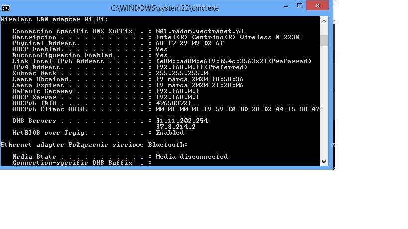

    Witam, otoz mam problem z moim laptopem otoz gdy wlaczam laptopa to czesto moje polaczenie wifi jest ograniczone i musze wylaczac w panelu sterowania i resetowac laptopa i wlaczac i wtedy dziala. W ogole tez nazwa moja sieci jest liczba 2 i dziala jakby wolniej w kazdej grze mam skoki pingu :(( Nie wiem czy to od dostawcy czy cos z laptopem, prosze o pomoc. Gram np w Path of exile i przy kazdym ladowaniu mapy mam disconnected nie moge grac. Sorry za taki chaotyczny tekst ale prosze o pomoc.

    Jaki router? Jaki dostawca? Jaka karta sieciowa? Co znaczy, że w nazwie sieci jest "2"?

    Technicolor jakis CGA 2121 Z vectry a ta 2 to dalem screena . To cos jest z profilem czy cos tam nie znam sie na tym ale nie powinno byc tej 2 chyba. Karta sieciowa Intel Centrino Wireless-n 2230 I mam jakis blad Nie można uruchomić tego urządzenia. (Kod 10)

    Wstaw poprawnie screeny.

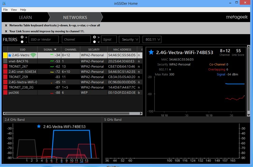

    Masz śmietnik wokół, chodzi o bliskość innych sieci WiFi. Tylko przejście na 5GHz tu pomoże.
    Co do profilu to usuń tę sieć i połącz z nią ponownie.

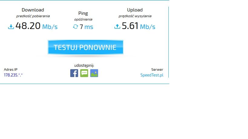

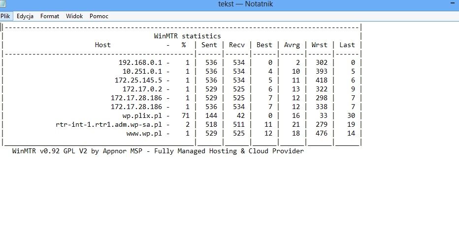

    Pewnie mają sieć po południu mocno obciążoną jak ludzie do kompów zasiadają, zaczynają słuchać muzyki i filmy oglądać i masz gorzej... w mojej sieci jest czasami podobnie i nie ma w tym nic dziwnego. Zmierz sobie transfery rano i po południu jakąś stroną do certyfikowanych pomiarów np:
    https://www.speedtest.pl/ i może coś się wyjaśni - jak jest poniżej tego co kupiłeś to zgłaszaj dostawcy neta...

    Jeśli po kablu jest to samo (w co nie wierzę) to zwróć się z tym do operatora.
