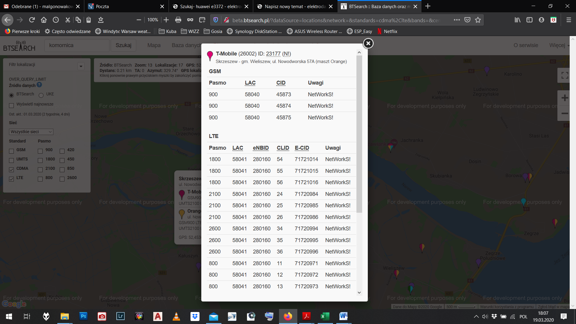

Moja lokalizacja to miejscowosc Komornica kolo Legionowa:

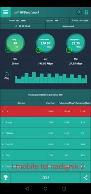

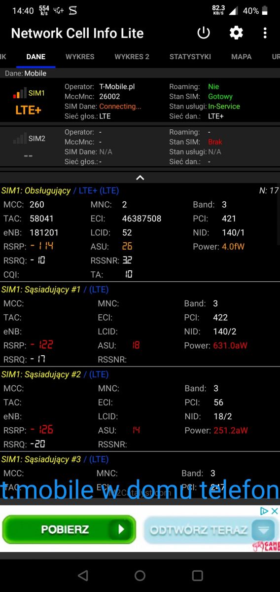

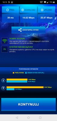

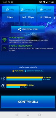

Pomiary jakie zrobilem w domu:

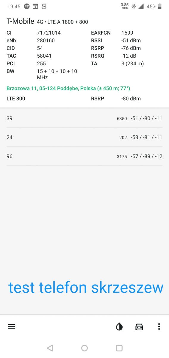

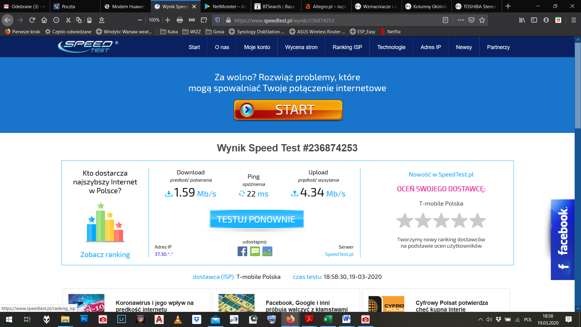

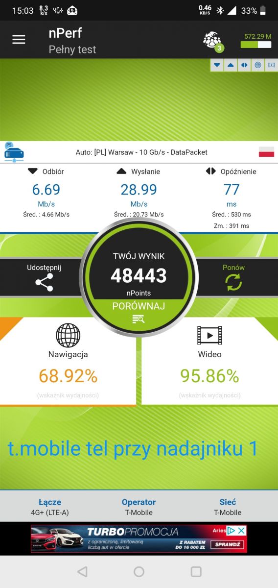

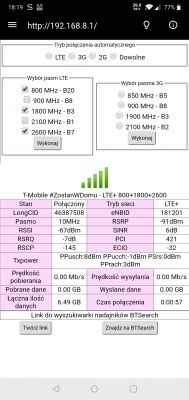

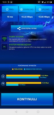

Pomiary przy nadajniku blizszym:

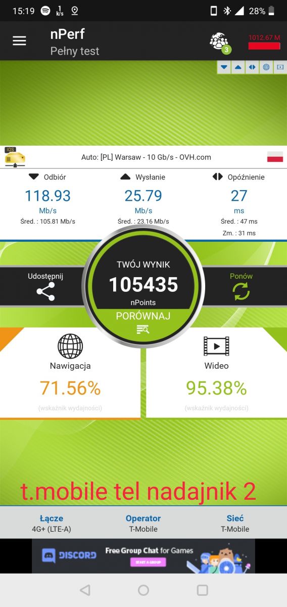

oraz kolo nadajnika dalszego:
Bardzo Was proszę o podpowiedz czy warto i jaka antenę kupić. Dodatkowe pytanie czy antena telewizji stacjonarnej możne w jakiś sposób przeszkadzać?
