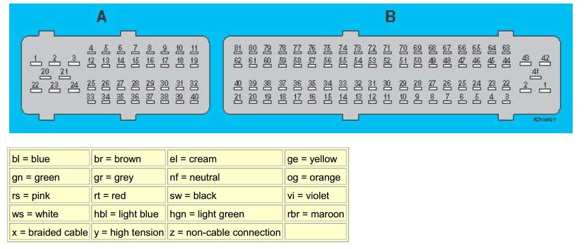

    Witam, otóż kupiłem yariskę powypadkową z wystrzelonymi poduszkami. Po naprawie i wyczyszczeniu sensora auto nadal nie odpala. Co ciekawe nie mogę połączyć się z silnikiem przez obd. A wiem ze wypadek zapisuje się nie tylko w sensorze airbag ale też w komputerze silnika. Delfi łączy się ze wszystkimi funkcjami oprócz silnika i airbagi. W jednej funkcji znalazłem błąd stały problem z zasilaniem ec. Macie pomysł gdzie jest problem?

    Niestety nie posiadam nawet schematu do tego modelu.
    Jeśli nim dysponujesz, to wstaw w załącznik.
    Sprawdziłem schemat z innej wersji silnikowej, może być podobnie, więc zweryfikuj.
    Sprawdź dokładnie bezpieczniki ze schematu i przekaźnik (jego zasilanie) K46.
