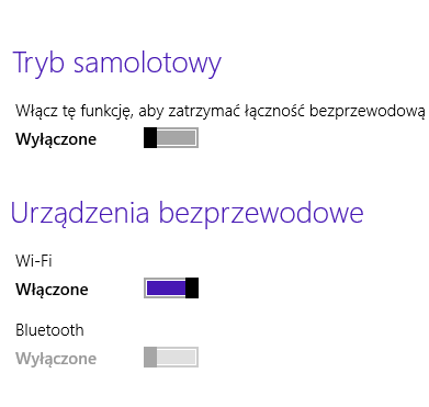

✨ Użytkownik laptopa HP Pavilion g6 Notebook PC zgłosił problem z brakiem widoczności Bluetooth w menedżerze urządzeń oraz niemożnością połączenia z urządzeniami Bluetooth. System operacyjny to Windows 8.1 x64. Pomimo prób reinstalacji sterowników, problem nie został rozwiązany. Użytkownik zidentyfikował nieznane urządzenie z identyfikatorem ACPIVEN_HPQ&DEV_6001, które nie mogło być zainstalowane z powodu komunikatu o nowszej wersji. Po kilku sugestiach dotyczących sprawdzenia BIOS-u, odinstalowania starych sterowników oraz użycia kombinacji klawiszy Fn+F12, problem został ostatecznie rozwiązany przez odinstalowanie starych sterowników Bluetooth i Wi-Fi oraz zainstalowanie ich nowszych wersji.
